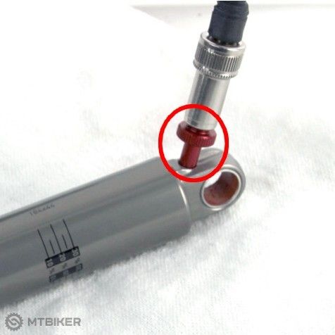

Tlmiče RS sa čím tlačia (myslím olejovú časť)? Vzduchom? Myslel som že dusíkom ako Fox...
Aj foxy mozes vzduchom, dusik sa myslim pouziva preto, ze tych cca 18% kyslika posobi viac korozivne ako cisty dusik, plus dusikove molekuly su vacsie .. tlakove nadoby su dusikove, RS to zas poriesil adapterom ala MZ. Akurat teda som moc nevidel pumpy na 500psi ..
Rovanosuper, ze si nasiel co pomoze .. ja som zistil, ze moj prispevok som supol do inej temy .. *3 verzie maju pyramidovy stack podloziek.
Ešte nie zajtra mi príde Full kit sada tesnení mal som takú menšiu ale tam neboli nejaké tesnenia a treba aj novú kuličku na zatesnenie olejovej komory. A na čo ti je pumpa na 500 PSI? Na monarch RT3 sa fúka ta vzduchovo olejová komora na 350 PSI. Keď sa mýlim tak ma opravte niekto.
Rovano: sorry, asi som si zle zapamatal, co mi povedal Dano5, tusim ale ani 350psi nie je pre moju pumpicku dosiahnutelnych, ale tak ked sa da lahko zohnat, podla linku, nie je problem.

http://www.mtbiker.sk/shop/vidlice-a-tlmice/prislusenstvo/rock-shox-adapter-pumpy-pre-monarch--ario.html
RockShox Air Valve adaptér pumpy pre tlmiče Monarch/Ario

http://www.mtbiker.sk/shop/vidlice-a-tlmice/prislusenstvo/rockshox-pumpa-na-vidlice-vysokotlakova-600-psi.html
savings RockShox pumpa na vidlice/tlmiče, 600 psi
