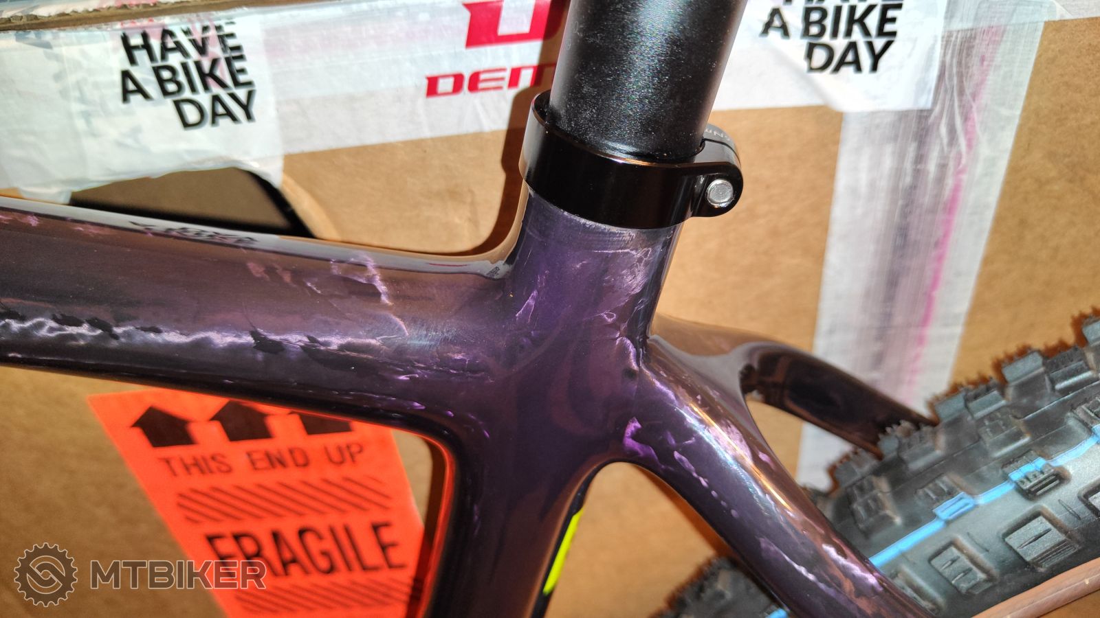

"podarilo" sa mi takto nešťastne nalepiť ochrannú fóliu (ZEFAL) na spodnú časť rámu. Dajú sa tie bubliny nejakým spôsobom ešte vykorigovať, alebo sa s tým zmieriť ako to je ..odliepať to nechcem, bojím sa, že pôjde s tým aj farba

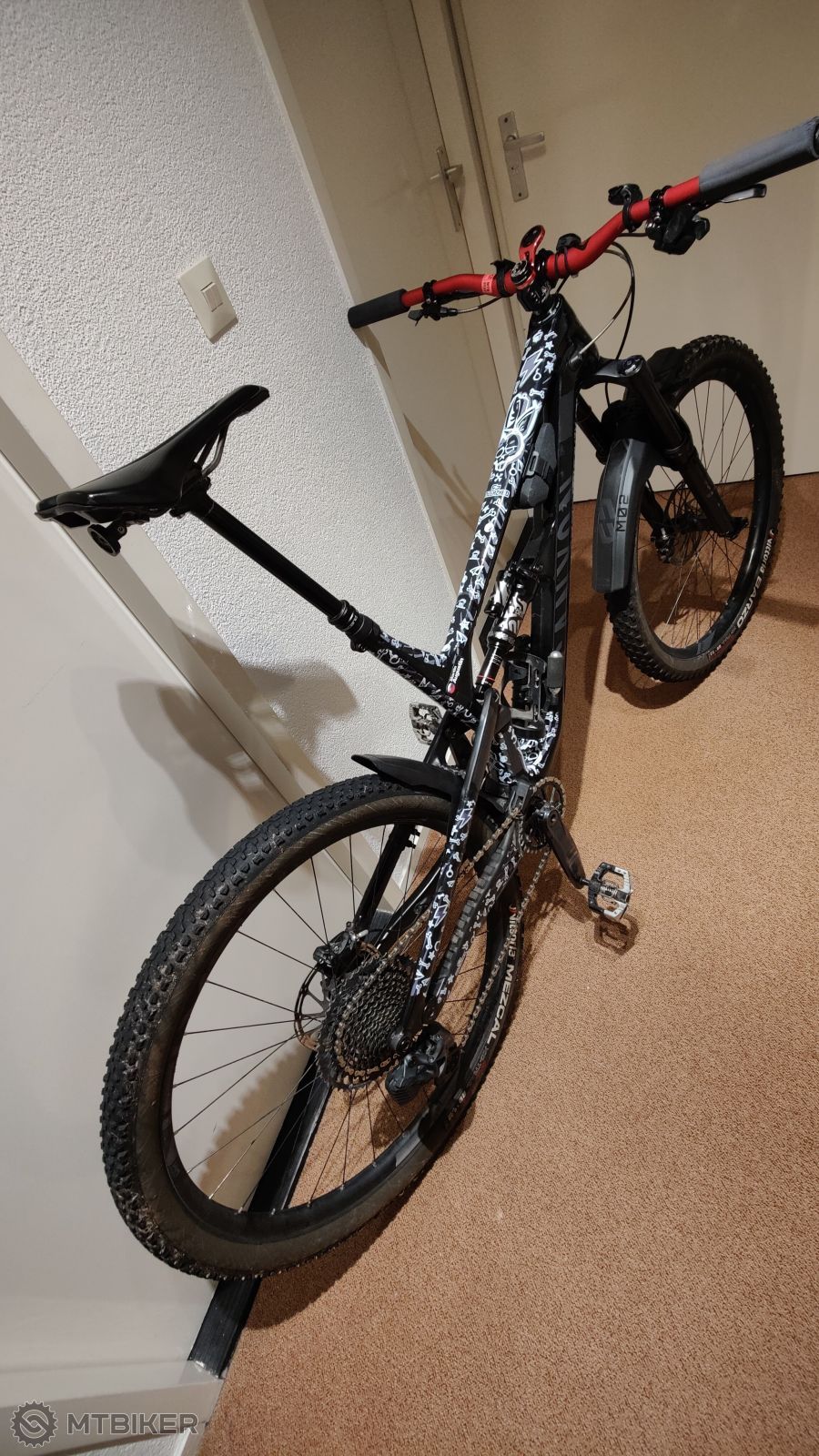

Osobne používam fólie od unleazhed.com, ale celkom drahá sranda to je - hlavne keďže som sa chcel hrať s výzorom biku a zároveň dosť extrémnou ochranou - keď od fotím tak môžem pridať fotky, ale jazdil som ten istý dizajn vlani a priebežne sa ma pýtali ľudia že odkiaľ to mám( v prílohe verzia 2023)

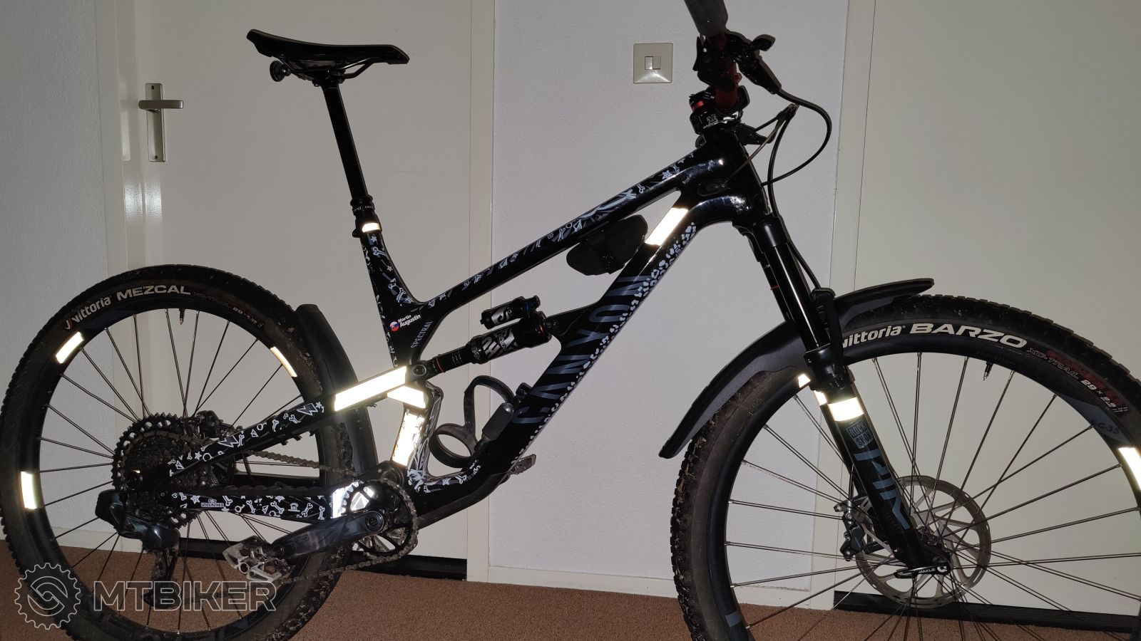

Bral som konkrétne túto sadu, ale bol som celkovo cez 70€, čiže poštovné zadarmo a blatník k tomu ?? (majú tam aj malé čierne reflexné nálepky ktoré vieš nenápadne umiestniť na kolesá, kľuky, helmu alebo vidličku, nech ťa je viac vidieť po tme)
Ja pouzivam tie priesvitne rolky ochrannej folie z ali. Chce to trocha cvyku ale robi sa s tym pekne. Prilozis obkreslis, das dole lepiacu foliu, prilepis "na vlhko" na ram. Problemove casti ako tvarove prechody a zahyby nahrejes teplovzduskou. A nakoniec strhnes tenku kryciu foliu. Aj v pripade ze som nevytlacil vsetku vodu a ostali pod foliou vyblednute miesta (znak vlhkosti), tie sa po case vyparili. Folia na lesklom rame vypada nenapadne.
Ale to len taka rada do buducna teraz asi prepi*****
