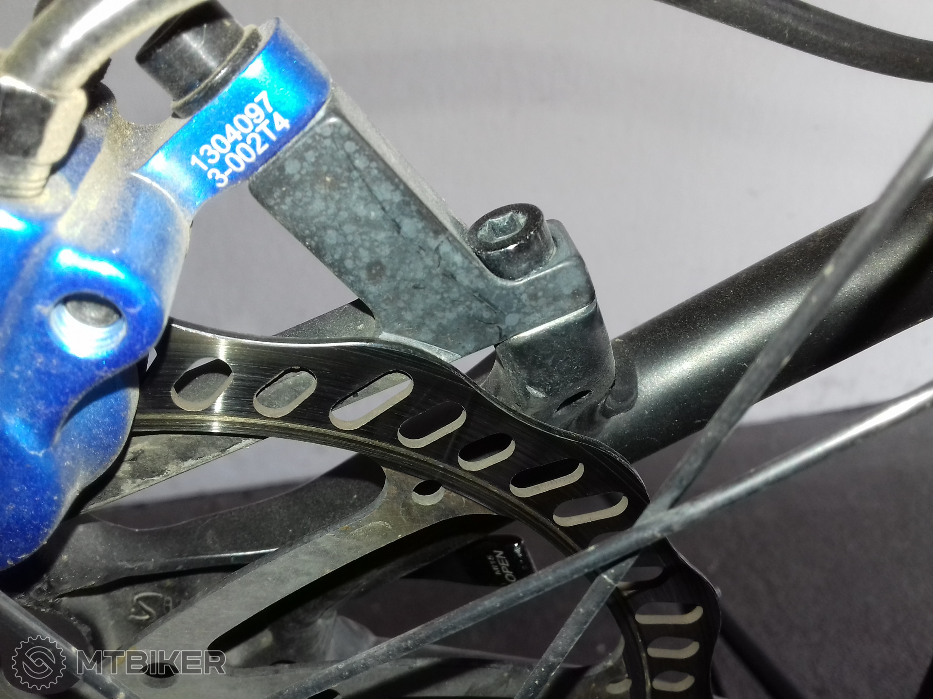

Mam problem s ktorym si neviem dat rady. Mam od novoty 4 roky scott scale 60 a od urcitej doby som si na starych kolesach vsimol ze su trosku mimo stredu ale neriesil som to lebo tie vajcoidne kolesa boli uz na odpis, tak som si myslel ze je to preto mimo os. Dal som si vypliest nove kolesa a vsimol som si ze na novom zadnom kolese je to stale trochu mimo tak 2-3mm. Tak som si myslel ze mozno je ram od vyroby trosku nepresny aj to sa zrejme stava. Po prevereni v obchode v ktorom mi set vyplietli uz nepodozrievam koleso. Predne je uplne presne vo vidlici a kolesa vyzeraju byt kvalitne zapletene. Po cca 800km prevazne trailoveho jazdenia na novych kolesach som si vsimol ze je to mimo este viac. Teraz je to tak 5mm, co ma celkom vystrasilo ci nieje problem s ramom a nerad by som sa niekde vysypal kvoli zlyhaniu ramu. Prosim o radu ako zistit ci je naozaj ram krivy. Skusal som natahovat snuru pripevnenu na vidlici cez obe kolesa a zda sa mi ze dierka zo spodu stredu je naozaj mimo ale pride mi to dost nepresne.
Foto nizsie
www.imagehosting.cz
http://www.imagehosting.cz/?v=dsc034uzu.jpg
Inak pozeral som ako to vyzera s tou medzerou v spodnej casti stavby (chainstays) a tiez je na tej istej strane cca 5mm menej miesta.
A ja mam doma scott scale 70 a ma rovnu zadnu stavbu, tak musi to tak byt ako ti spominaju vysie, ked das kolo naopak a vyosenie bude do tej istej strany, tak mas poskodeny ram, ak ti koleso vyosi presne opacne tak je koleso zle vycentrovane
Jediné, čo ma napadá, že ako som ešte dááávno rozoberal náboj (vymienal som kóńus), že som to asi neutiahol tak ako som mal, matice sa po čase rozliezli/posunuli". Vôľa v náboji je väčšia ako by mala byť, ale nie až tak veľká, aby to bolo spôsobené len tým. Cez týždeň sa tomu nemôžem venovať, tak píšem zatiaľ sem. Je možné náboj (a teda aj celé koleso) "posunúť" na druhú stranu tým, že ľavý kónus trochu viac zašrubujem, a pravý trochu odšrubujem? Ďakujem.
