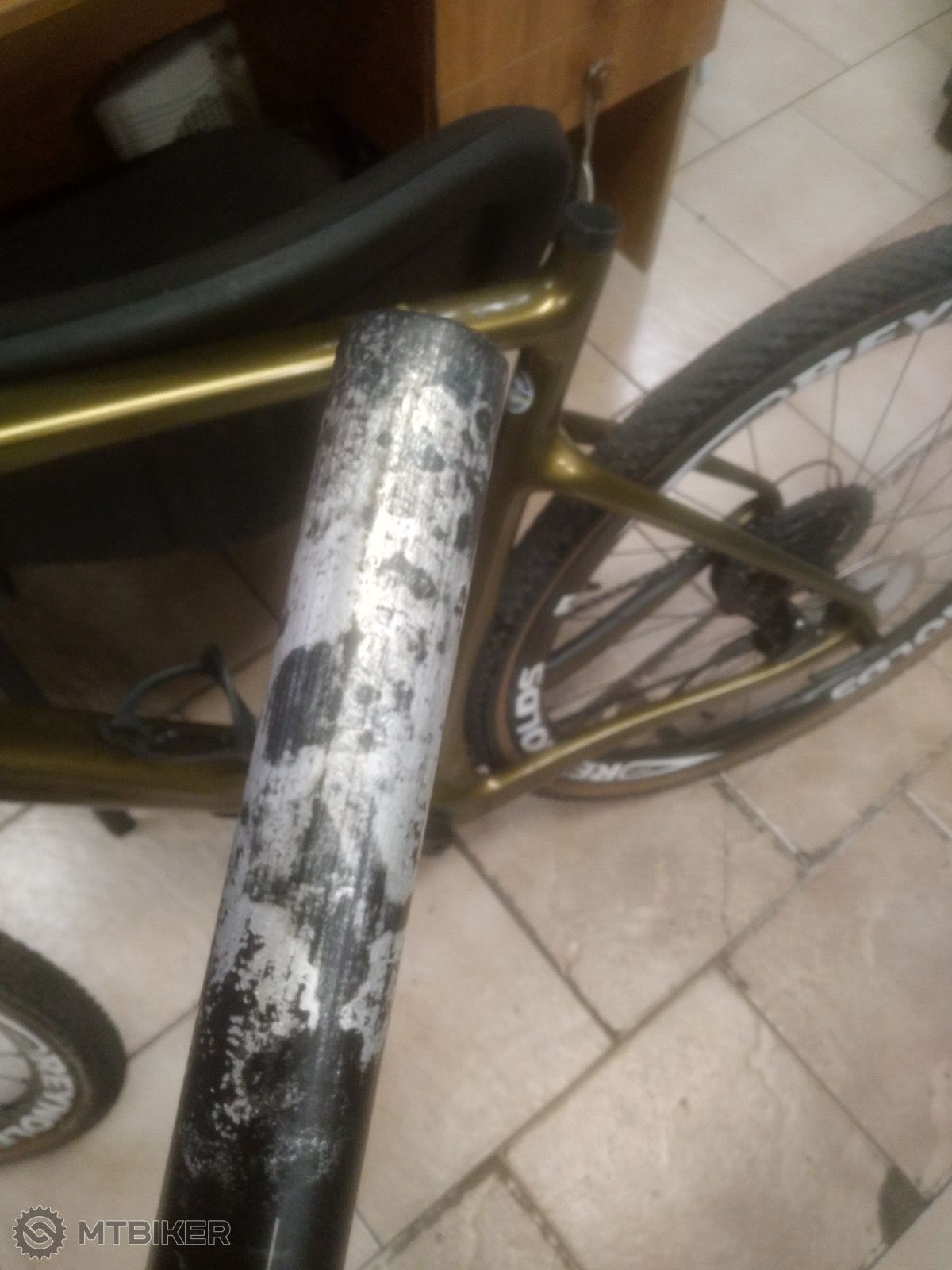

Zazil som so sedlovkou. Daj WD zo vsetky stran, nechaj posobit cez noc.
Btw v susednej teme tu boli "mudre" rady, ze pastu na Al/carbon netreba...
Gusto bol rychlejsi.
V mojom prípade ani niekoľkodňové marinovanie nepomohlo, odvŕtaval som ju z rámu.
Hm, karbón a hliník a hrdza? To sa mi nezdá.
Ale skúsiť treba všetko
no a neslo. skusali sme asi vsetko mozne vratane bujacenia kladivom a nehlo sa to ani o mm. Nemam doma WD ani zverak takze co dalej?
AL sedlovka v karbonovom rame. zvykol som davat pastu na karbon ale uz nejaky polrok sa bike nepouzival a neviem kedy som minuly rok robil udrzbu naposledy.

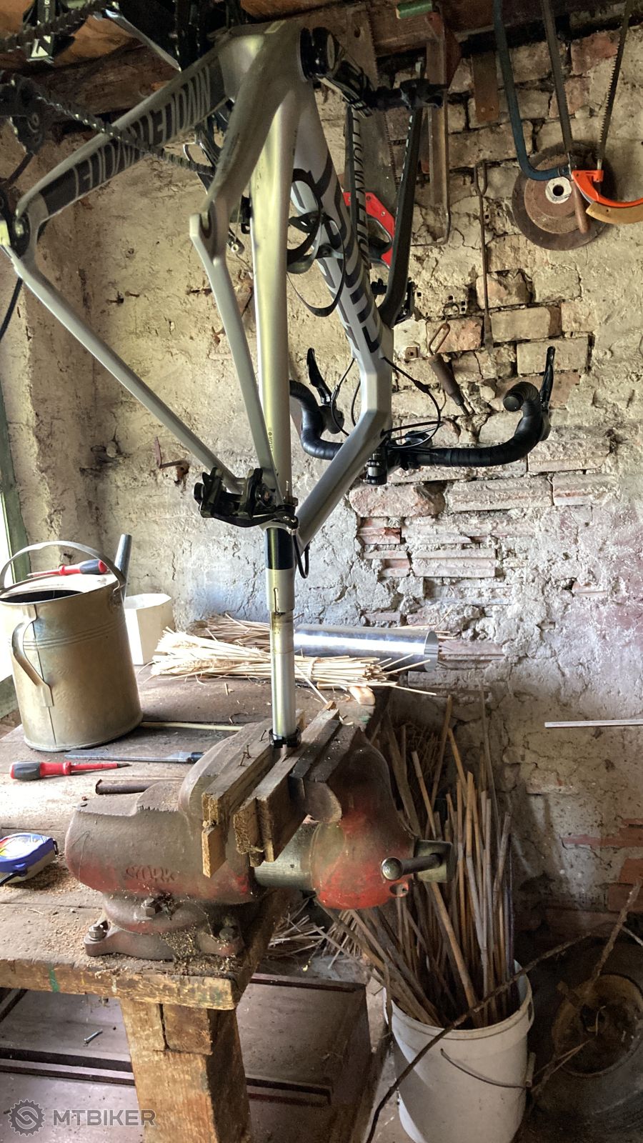

Aj mne sa to tak pred časom podarilo u Tesáka.
https://www.youtube.com/shorts/CgG6M5xpxEA
no to mozes ak mas o co bike alebo sedlovku zapriet
uz som to skusalaj s metrovou tycou ale nehlo sa to ani o mm
skor urvem bud sedlo alebo zamok sedlovky kde sa to cele kruti
Sa bojim ze to urvem aj s kusom ramu
