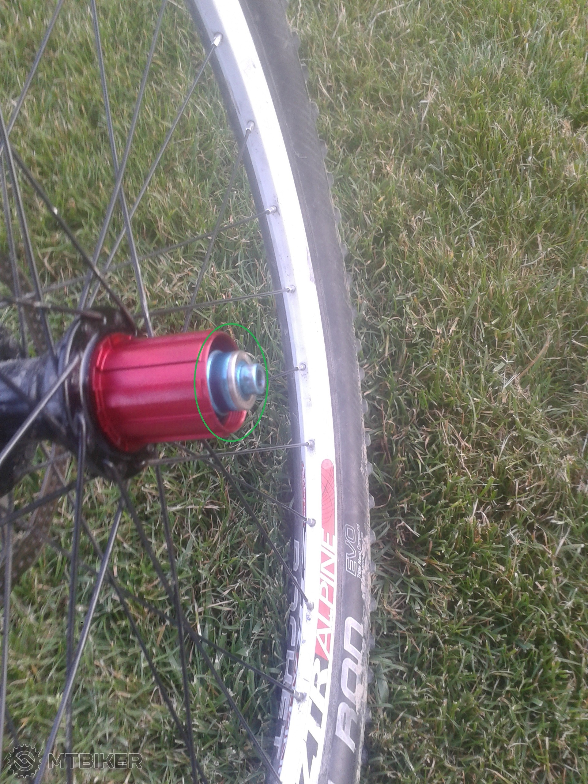

Mam na novom biku nove naboje co maju z nejakeho dovodu volu. Mam moznost to reklamovat, len je to kupovane cez net tak sa chcem najskor pozret ci to nejsom schopny sam opravit. Az ked nie tak to poslem kurierom. su to tieto kolesa: http://www.sun-ringle.com/mtb/wheelsets/charger-expert/ Je to pevna oska. Neviete mi poradit v com moze byt problem? pochybujem ze nove lozisko bude mat volu. nemoze tam byt nejak zle narazene alebo co?
kazdopadne, nikdy som priemyselne naboje neservisoval. na ivele je len servis hodne stareo typu. preto budem rad za hocijake rady ake mi k tomu date... zajtra sa tomu budem venovat, dnes musim zistit ako to funguje. Tak ma niekto nejaky navod alebo pod?

Vycisti oblast zapadiek a ratchet ringu a namiesto nejakej hustej a lepivej vazeliny tam pouzi riedku, pripadne hustejsi olej.
Ked som dal dole orech, vycistil, namazal, a poskladal, tak som si vsimol, ze ked dotiahnem tie matice nadoraz ale rukou s citom, tak to drhne, ale ked tu pri orechu necham volnejsiu, tak ide vsetko hladko, az na to ze orech ma volu cca pol milimetra. Loziska boli nedavno menene, ked som to rozoberal, tak bolo vsetko pekne ciste, tak neviem...
