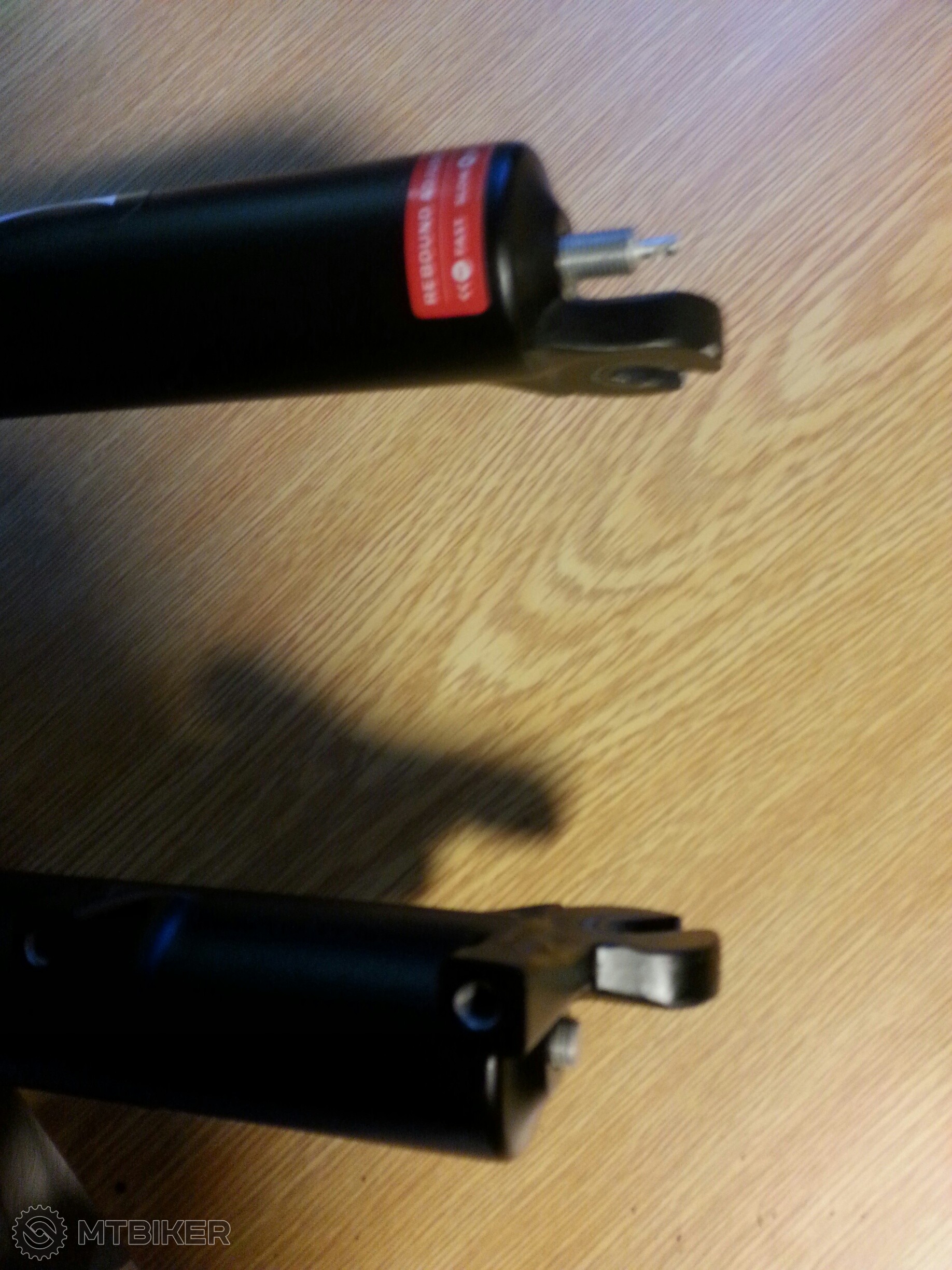

poklepať som skúšal no bez úspechu, na zapáčenie som nenašiel doma nič v patričnej hrúbke a pevnosti, zajtra skúsim dačo pozháňať ale veľkú nádej do toho nevkladám...
veď toto, že už to nejde ani dotiahnuť, tú cca jednu otáčku sa to pekne vykrúcalo potom to začalo ísť ťažšie (predpokladám, že v tedy sa už točilo aj tiahlo) a skončil som :/
teraz ma napadlo nepomohlo by ochladenie/zmrazenie tej skrutky nejakým sprejom na to určeným ? alebo to rovno riskujem len viac starostí ?
Potom som zistil,prečo sa to stalo-tí chytráci od RS dali na závit tej skrutky závitové lepidlo-velká hlúposť,keďže piestnica tlmenia sa otáča vcelku zľahla.Takže závit na skrutke som potom pekne prečistil závitovým očko-myslím že to bol štandartný závit M8,na druhej strane tú skrutku tiež-potom už žiadny problém pri skladaní a rozoberaní.
Ak nemáš doma rázový uťahovák,zbehni s vidlou niekde do pneuservisu,ak to nepomôže,potom už len odrezať hlavičku skrutky karboškou.
keď tam je závitové lepidlo tak áno, len problém je v tom, že ja som tú vidlu už raz rozobratú mal a vtedy to išlo všetko pekne ľahko aj rozobrať aj poskladať (ešte som naschvál prečistil závit aj na skrutke aj na tiahle) a lepidla som na závite našiel fakt iba minimum, tak preto ma napadlo schladenie, že ak sa do seba zahryzol závit tak možno by to pomohlo...
skúsim zbehnúť do toho servisu teda, či náhodou... a to s tou brúskou ma napadlo hneď, ale považujem to fakt za núdzovku ak všetko ostatné zlyhá

Strana kde je vzduchová komora som párkrát poklepal a v pohode sa to povolilo, ale na v pravej nohe je zaseknutá tá "skrutka".
