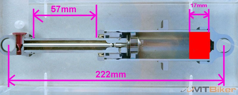

potrebujem z neho urobiť 222x40(nakoľko taký rozmer nekúpim...)
dá sa to vôbec?
napadá ma to urobiť nejako takto(v živote som tlmič nemal rozobratý,tak môže byť moja predstava,mierne povedané,skreslená
rozobrať ho,dovnútra vložiť(nalisovať?) kus z materiálu XY,naliať tam menej oleja a zložiť...
tlmič má nastaviteľný odskok,ale má aj "pevný" propedal...
bude používaný na rôzne prasačiny,takže ma nejaký "chod" a pohupovanie vôbec nezaujíma...(ten odskok by som rád ponechal...)
obrázok je ilustračný,ale mal by byť z Vanilly...
vďaka
Je na tom obrázku vôbec Vanilla? Príde mi to skôr ako rez DHXom bez expanzky. Ak je to Vanilla niečo tam chýba.
hm,keďže je to celé zle,dúfam že existuje aj varianta celé dobre?
Počkaj, takže chceš nižší zdvih pri rovnakej dĺžke tlmiča?
Tak najlepšie bude vnútri nič neriešiť a dať kratšiu pružinu a maticu vyskrutkovať na max.
Iné rozumné riešenie nevidím, vnútri by som niečo riešil, iba ak by si chcel znížiť zdvih ale aj skrátiť dĺžku tlmiča.
Hlavne to len tak nerozoberaj, aby si nemal olejovú sprchu.
