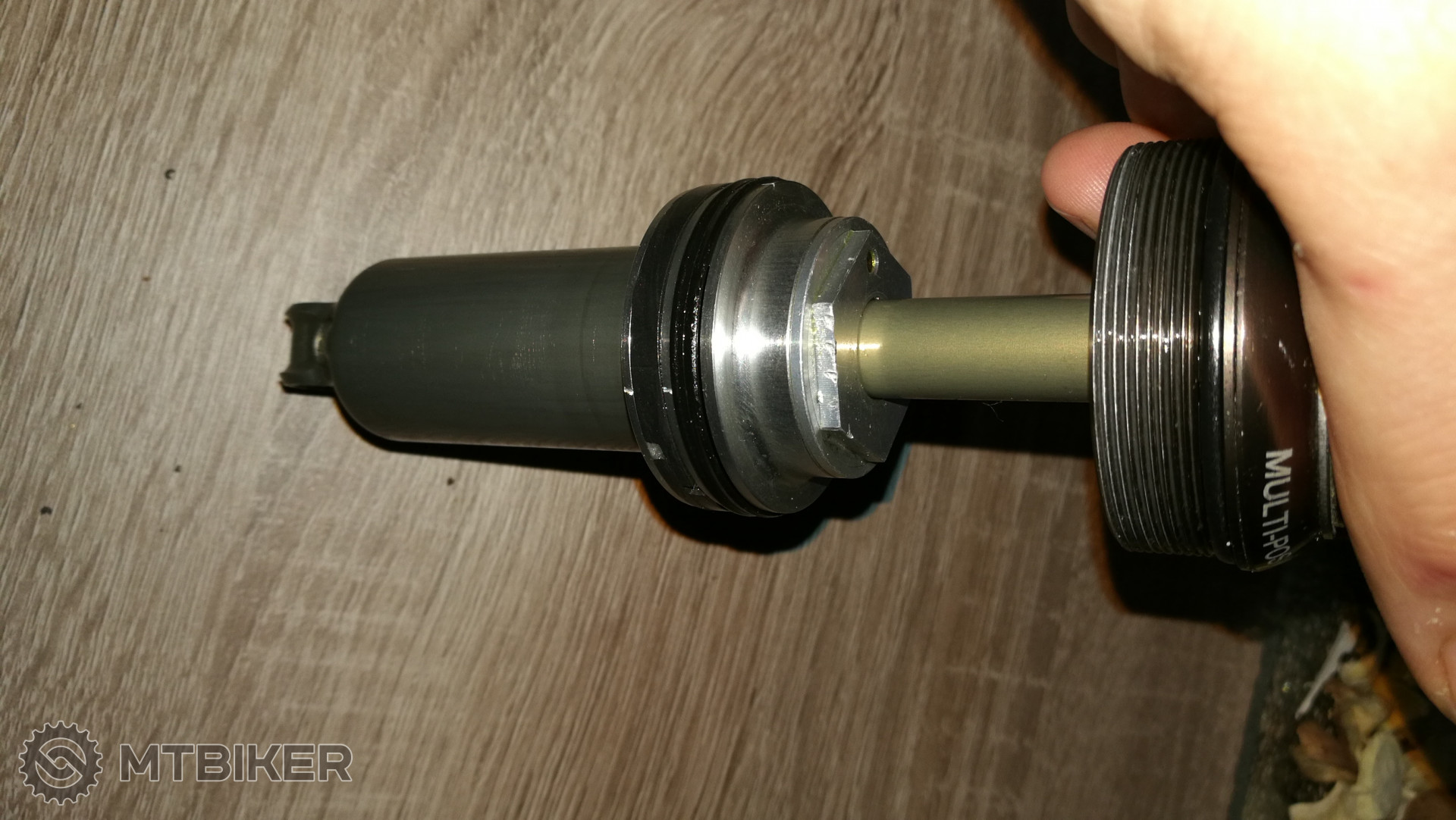

Sedlovka mi od jesene chodi navolno hore-dole, tak som odvzusnil, ako sa tu pisalo, zeby malo pomoct.
Co je zvlastne, ze ked taham z ovladaca tie bublinky, stale mi chodia von take velke, aj som komplet vymenil celu tekutinu v hadicke, no vzdy, ked dobre potiahnem striekacku, tak natiahnem obrovsku bulinu. Tlak v pieste drzi tych 250, tak sa pytam, moze byt prasknuta ta hadicka niekde v rame? Alebo to netesni niekde v pieste a treba to rozobrat komplet cele a spravit riadny celkovy servis? Diky za info
No v 1.rade prekontroluj vedenie a packu

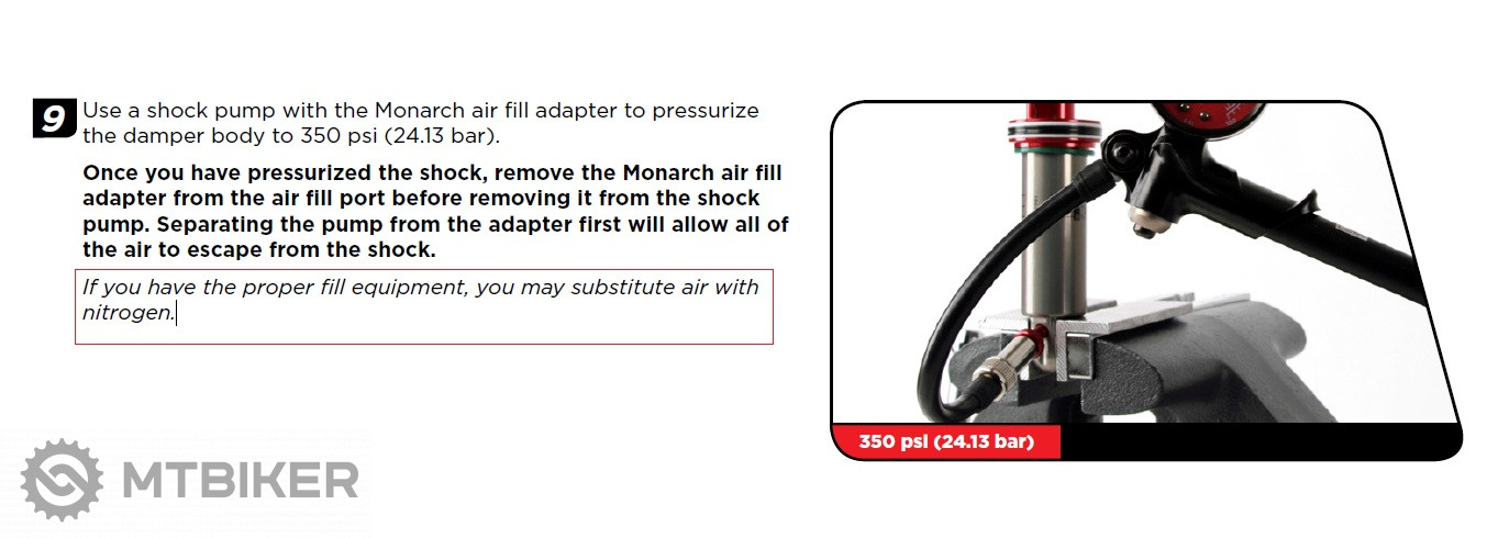

Zrepasovať tlmič síce nie je jadrová fyzika, no dokonale naplniť tlmenie olejom rozhodne nie je jednoduché. Bez skúseností je to vždy veľmi otázne. Navyše som videl pár tlmičov po servise od odborníkov, čo ponúkajú svoje služby na bazári a podobne a tieto konkrétne prípady boli vyhodené peniaze + pribudli aj nejaké poškodenia.
Rukami mi prešli už stovky tlmičov, no nie každý servis je jednoduchý a občas sa aj pri zdanlivo jednoduchej veci potrápim - sem tam treba niečo spraviť ešte raz. Van R je síce jednoduchší tlmič, no určite by som nepísal, že to zvládne každý v domácich podmienkach.
Ano je to tak. Pri tomto mojom tlmiči ide o tlmic plneny Dusikom, takze doma by som to urcite nespravil. Aj som to tusil, ked plniaci ventil bol zablendovany, preto som sa do toho nepúšťal.
Prenechal som to odbornikom a urobil som urcite dobre
Ked raz budem mat tlmic vzduchovy tak sa do toho s chutou pistim
Ostatne zvladnem aj sám
Vsetky tlmice su plnene dusikom aspon co viem Fox aj Rock shox, no nieje to podmienka, dusik je oproti vzduchu stabilnejsi na zmenu teplot, no zazrak to neurobi, no ak aj by som chcel do neho dat dusik, staci navstivit ktorykolvek pneuservis, plnia sa nim pneumatiky.
Vid. navod od mojho monarchu.
