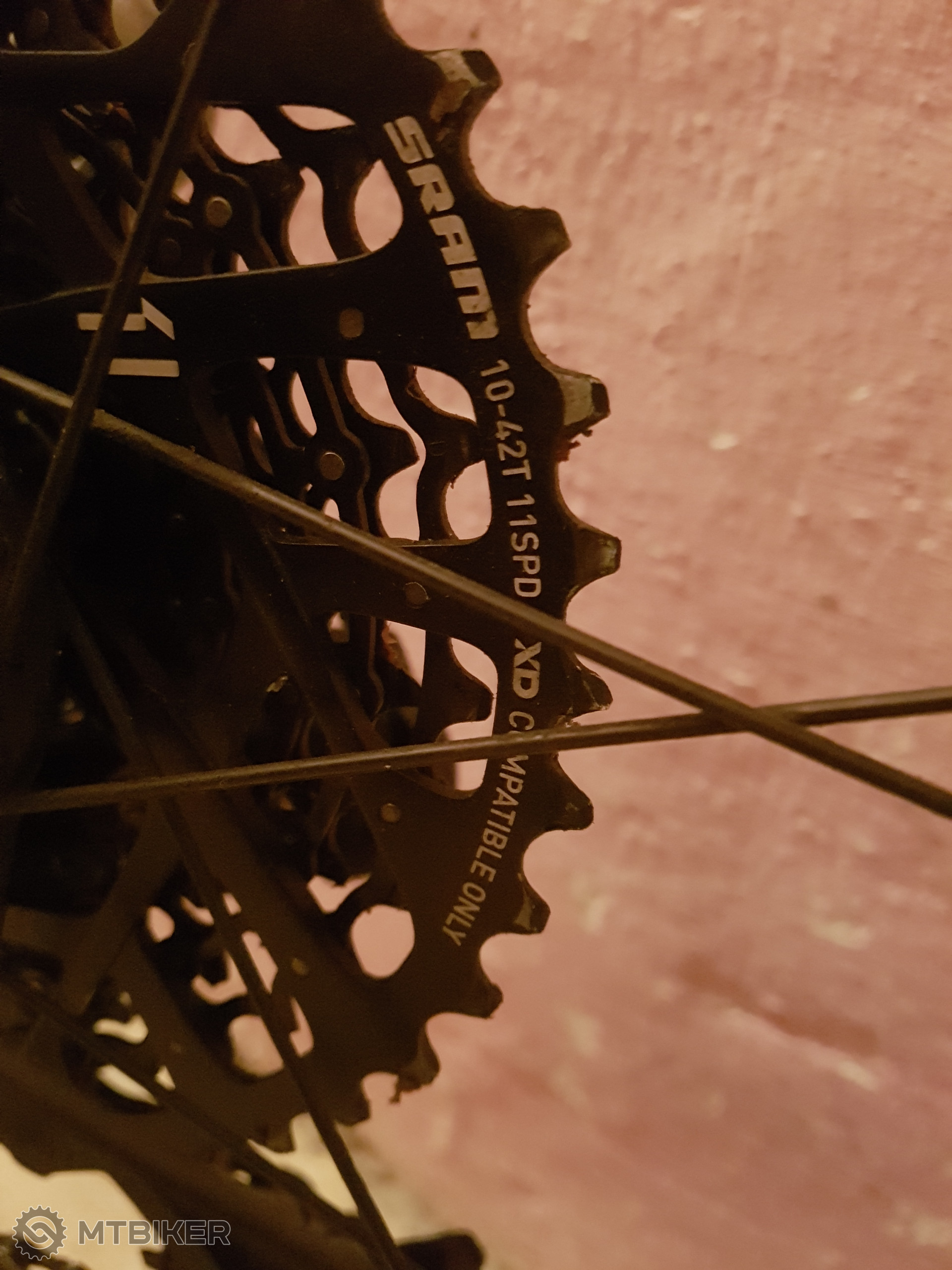

Problem sa tyka "asi" sram 1x11, ked mam zaradene cca 5,6 a < a postavim sa napr.do kopca a zacnem slapat v stoji,tak pocut taky tahavy/rapkavy zvuk,asi to ide odzadu...
Asi 1500-2000km dozadu meneny slapaci stred,asi 500km dozadu menena retaz KMC za Shimanno,tyzden dozadu zhodena kazeta,retaz,kladky na prehadzovacke a cela prehadzovacka-vycistene,odmastene,namazane...
Nejaka rada/napad moznej zavady??

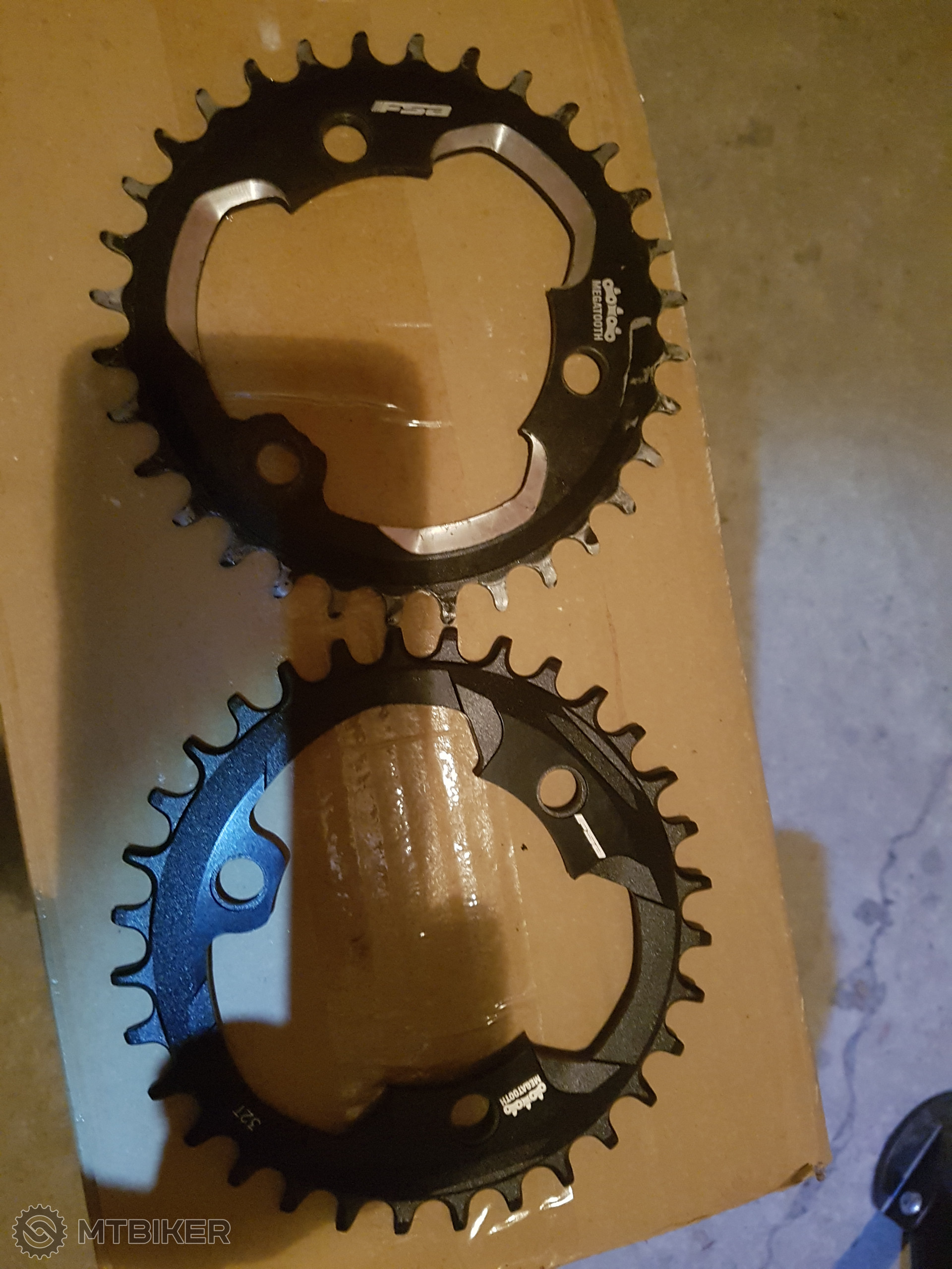

Zacnem tym prevodnikom a uvidim co dalej...
ja som mal podstatne menej zahnute zuby a uz zachytavali retaz, nehovoriac o tom ze boli nizsie ako tie tvoje "megatooth"...
A smerom dole ti radi lahko? Lebo mozno mas na saltri moc napnute lanko.
V opačnom prípade vymeň prevodník!

Vystihol a popisal si to spravne...
Rano som objednal prevodnik,tak snad to bude ono...

Foto:
Mrtvy vs. Novy ???
