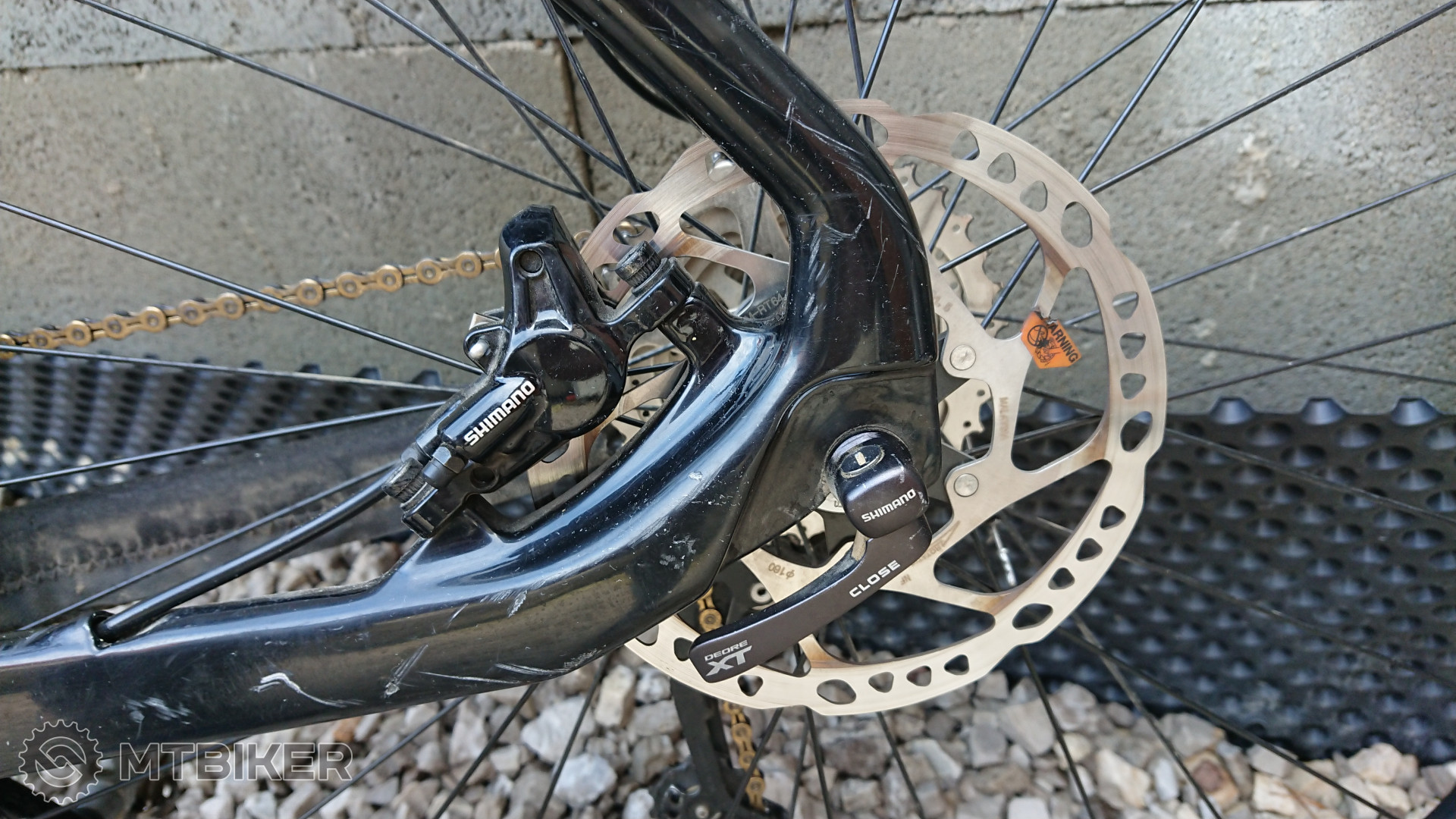

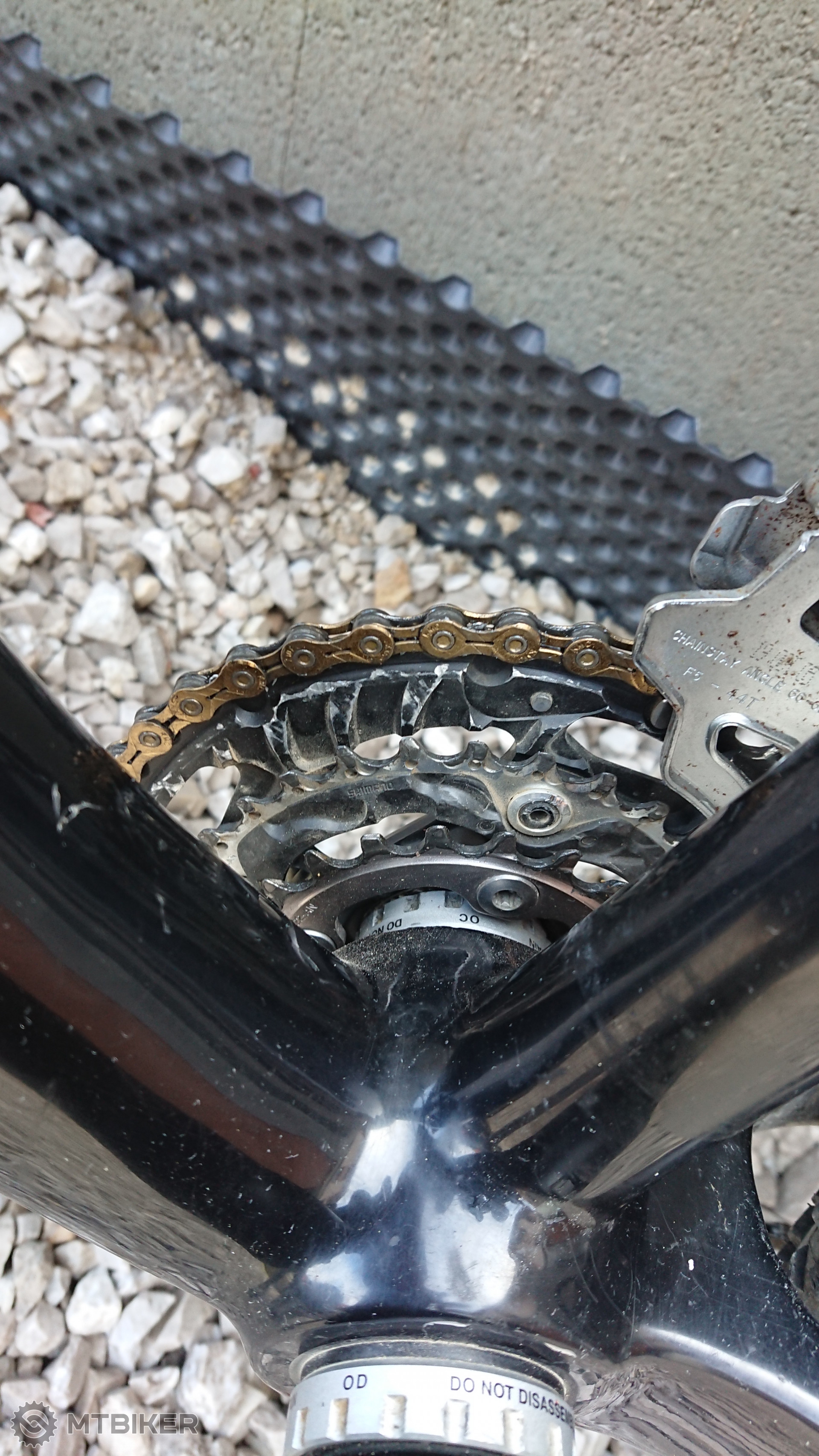

cez vikend znova - dost rychlo mi zacala piskat retaz, co bolo divne ale primazal som na vyjazde a siel dalej. po chvili znova piskot, na lahsich prevodoch rapkanie a uz sa mi aj akosi tazsie slapalo. napadlo ma vypnut brzdu.
po par preradeniach retaz prestala piskat - najazdil som este dalsich 60km do dalsieho mazania. a o dost lahsie sa mi zacalo slapat. radenie lepsie ako za nova.
tak som dosiel na vypnutej brzde - zapinal som len v rozbitejsich zjazdoch, potom uz ani to nie lebo to bolo otravne.
takze ak niekomu vydrzi mazanie podozrivo kratku, alebo mu rychlo odchadzaju retaze, prip. sa mu nedari nastavit radenie, odporucam vypnut najprv brzdu a povozit sa bez nej ci sa to nezlepsi.
pri probleme s brzdou tiez zle radi z najvacsieho pastorka na mensi.
budem ju musiet znova rozobrat a niecim napatlat (neviem cim) - na zimu novu prehadzovacku uz davat nebudem. na jar skusim kupit novu, kedze to par ludom pomohlo
to ze mi prestala piskat retaz ked som vypol brzdu ma prekvapilo - tym ze sa zadrhava po preradeni neuvolni ramienko tak ako by malo, prehadzovacka sa neposunie o vzd. o ktoru by sa mala a je problem. to piskanie bolo mozno retaz-zuby a nie samotna retaz. aj pri toceni klukami dozadu je citit znacny odpor. pri vypnuti brzdy je vidiet ako sa prehadzovacka o malinko posunie.
