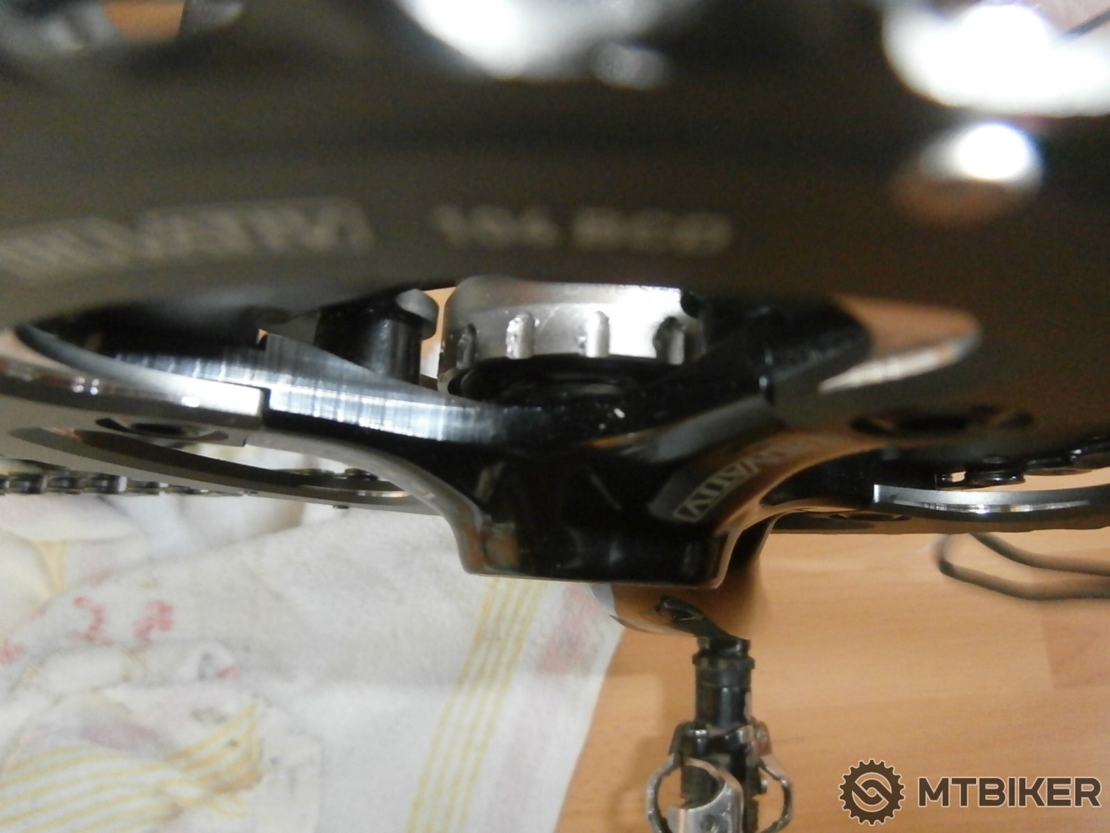

oživím tému... mám nové kľukyhttp://www.kupkolo.cz/mtb-kliky-truvativ-stylo-3-3-team-cerna_z3670/ v balení prišli dve podložky. Kedže mám domček 68 domček a predošlé kľuky HT II, šupol som podložky ako na HT II, čiže 2+1. kľuky sa mi ale povoľujú. Našiel som manuál SRAM len teda k novším kľukám a tam píšu že na domček 68 dť 1+1.... Tak teraz neviem .... Je nejaká rada? dík
No, spravil som ako som písal, výsledok je ale taký že mi vznikla medzera cca 2,5 mm... Kľuky som nasadil ako mal, jemne doklepol gum. kladivom a dotiahol šrób, ďalej to ale nejde...
Máte nejakú radu?

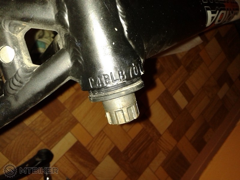

Dávam dokopy starý zimák na ktorý prehadzujem komponenty z mojho nového biku. Nedávam tam HT II stred ale ide o starší typ - pravú misku pekne dotiahnem, ale keď už utahujem ľavú misku závit sa nedotočí pekne celý. Ostane tak 3-4 závity von trčať. Preto sa chcem opýtať - je tento typ stredového zloženia nekopatibilný s mojim rámom, alebo mi chýbajú tie podložky? Ak tá druhá možnosť dajú sa kúpiť aj samostatne?
mohol si aspon trochu upresnit typ ramu, ale kedze si ich tam zakrutil, tak tam pasovat pravdepodobne budu
zmeraj sirku domceka, podlozky potom podla sirky, kupovat ich osobitne nema zmysel, hocikto ich ma - dodavaju sa ku novemu stredu a nijako sa neopotrebuvaju
Ako teraz čo mi prišli kľuky nove s HTII tak tam sú tie podložky ale kedže mám 73mm domček na novom biku, tam pôjde teda 1 ks a ostanú mi 2. Bude to stačiť na vyriešenie môjho problému?
