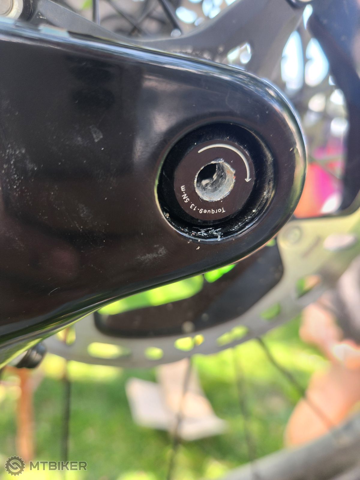

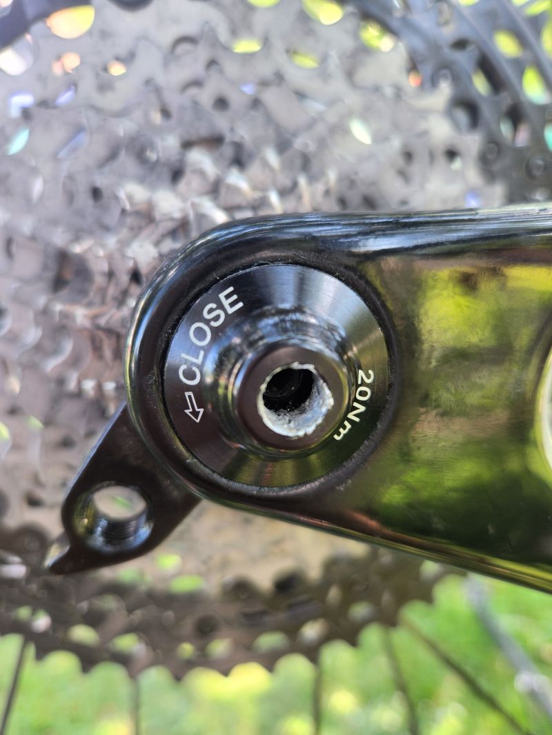

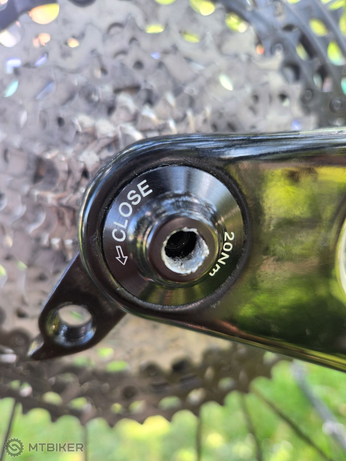

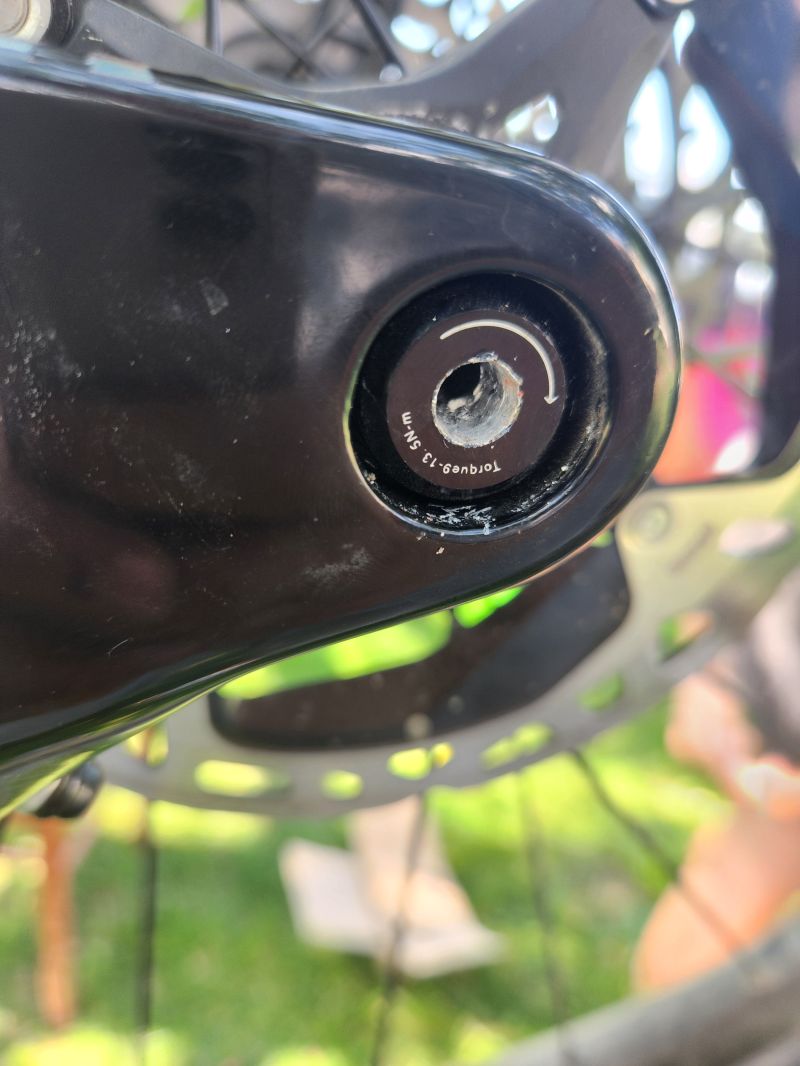

Viete mi poradiť čo s tým ? Potreboval som dnes dáť dole zadné koleso.... a takto to dopadlo...
20240721_153550.jpg 194.25 KiB thumb_up0thumb_down
20240721_153604.jpg 163.55 KiB thumb_up0thumb_down
21.07.2024 - 16:30:26
Prva moznost,nabit .tam torxovy kluc.
Druhu moznost ti napisem ked nepomoze prva 🙂
21.07.2024 - 16:48:45
Len pre istotu pripomínam, že treba si hlavne ujasniť smer závitu....a používať kvalitné imbusové kľúče
21.07.2024 - 17:32:07
Však smerom akym ukazuje šípka tak sa zaťahuje nie? ? no klúče vydržali ako nič...to tie šrobiky v bicykli su jak zhovna zlepené, mäkke.
21.07.2024 - 20:24:13
Závit si mal namazaný vazelínou? Dodržal si predpísaný uťahovací moment?
podľa fotky vyzerá, že si nástroj nezasunul dostatočne hlboko.
Kúp si dlhší a zasuň ho až po koreň
https://www.mtbiker.sk/shop/servis/naradie/imbusove-a-torx-kluce/park-tool-pt-aws-1c-kluc-y-imbusy-4-5-6-p557.html
21.07.2024 - 21:03:06
Od kedy mi zložili bicykel v servise tak ja som nikdy nemal koleso zadne dolu. Čiže predpokladam že moment dodržali. A mal som imbus dostatočne hlboko :)
21.07.2024 - 21:09:11
Treba to aj nove namazat. Zavit aj trochu hlavicku. Toto je vysledok zakusnutia. Na novych bicykloch to vyrobca zvycajne nenamaze a preto na kazdom novom bicykli ale aj v pripade ze osku potrebujem demontovat vzdy ju namazem.
21.07.2024 - 22:08:59
Ja len dúfam chalani že sa to bude dať od tial dostať 🥲
