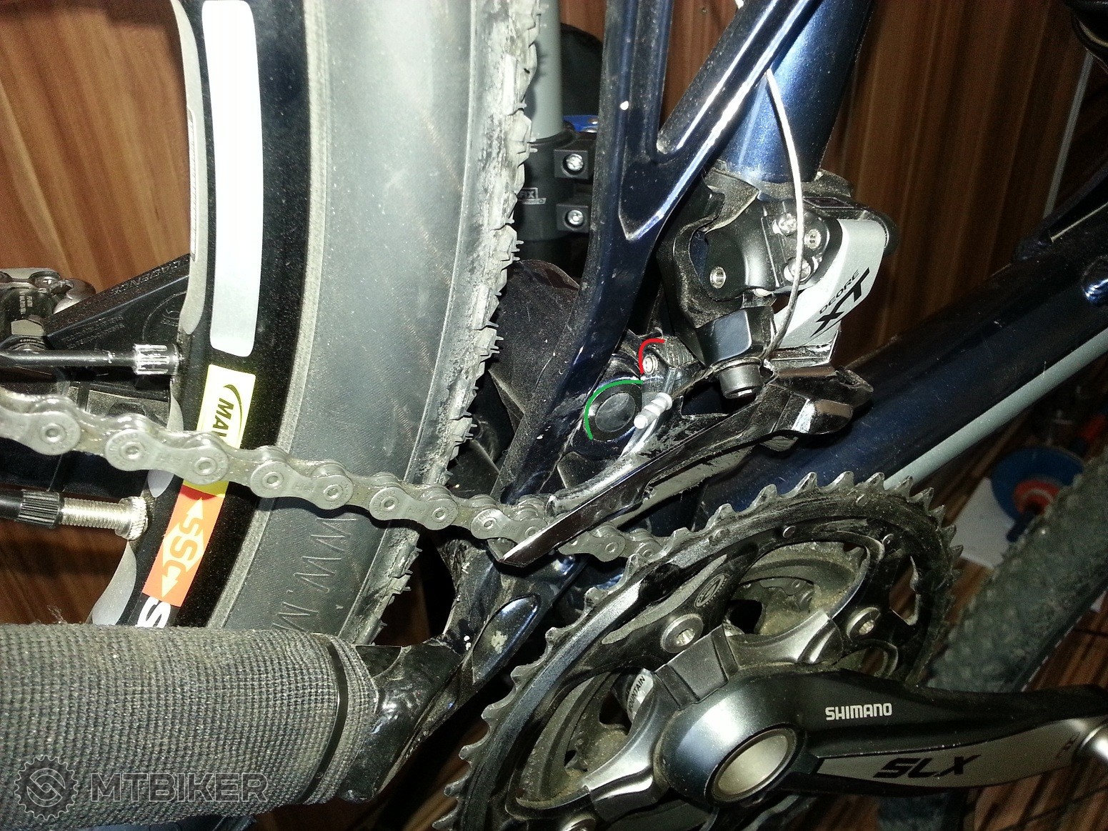

Potreboval by som poprosiť o technickú radu. Jedná sa o problém s prešmykom Shimano Deore XT FD-M781. Mám rám Iron Horse Bootleg 2.0 kde som tento spomínaný prešmyk nahodil no hneď nastal problém. Prešmyk (ako celok) sa nedá dať nižšie takže z toho dôvodu mi reťaz na najmenšom prevodníku škrie o "mostík" na klietke, nižšie nejde preto pretože mi vtom bráni hlavný čap zadnej stavby (priložené fotky) ďalším ale menším problémom je že prešmyk sa nedá nastaviť, príklad keď nastavím doraz a napnutie lanka na najväčšom prevodníku tak mi reťaz potom škrie na malom a opačne. Bol by som veľmi vďačný ak by mi niekto poradil aký typ prešmykača by som mal použiť.
Veľmi pekne ďakujem za každú radu
edit: Farebné označenie miest sú práve tie problematické.
