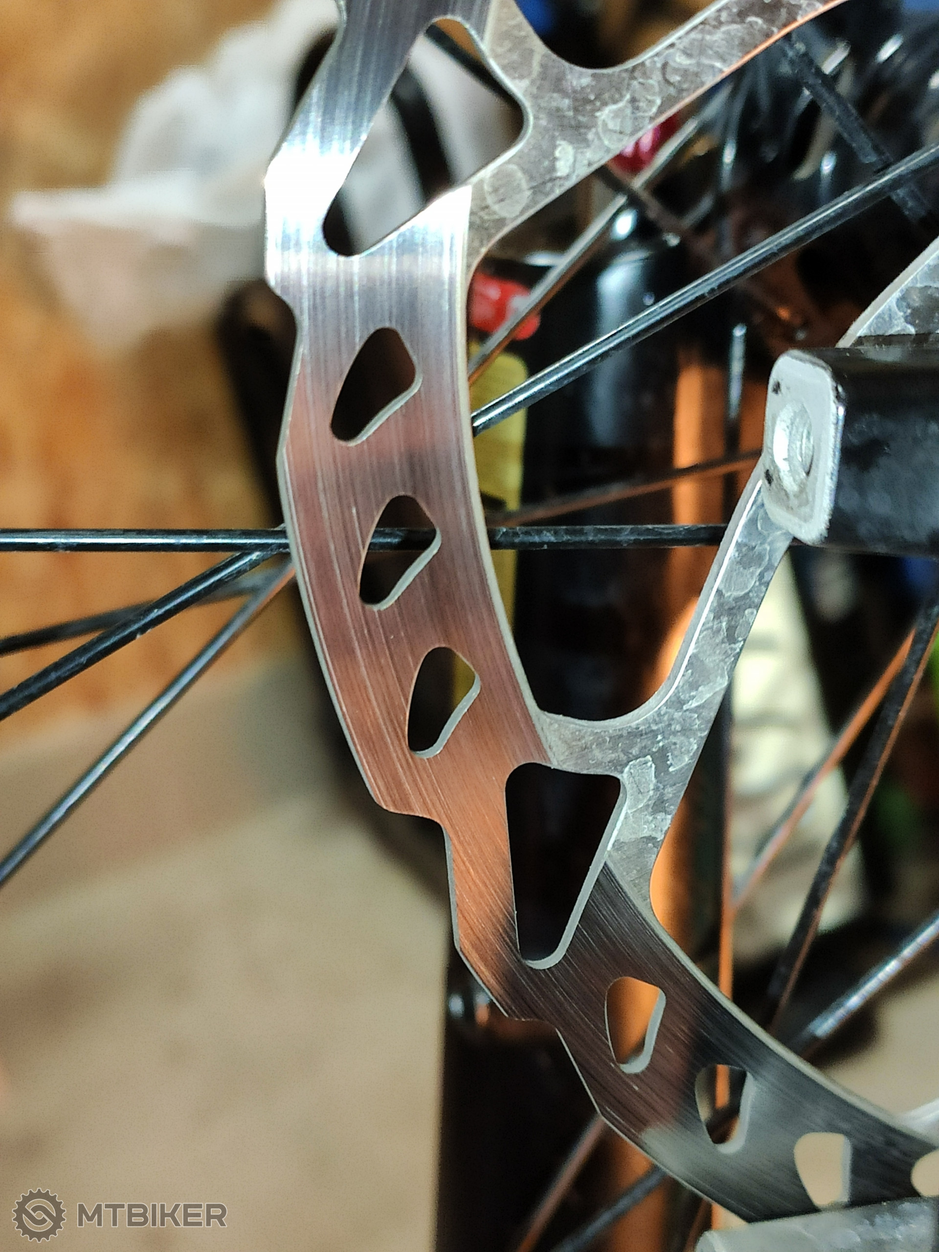

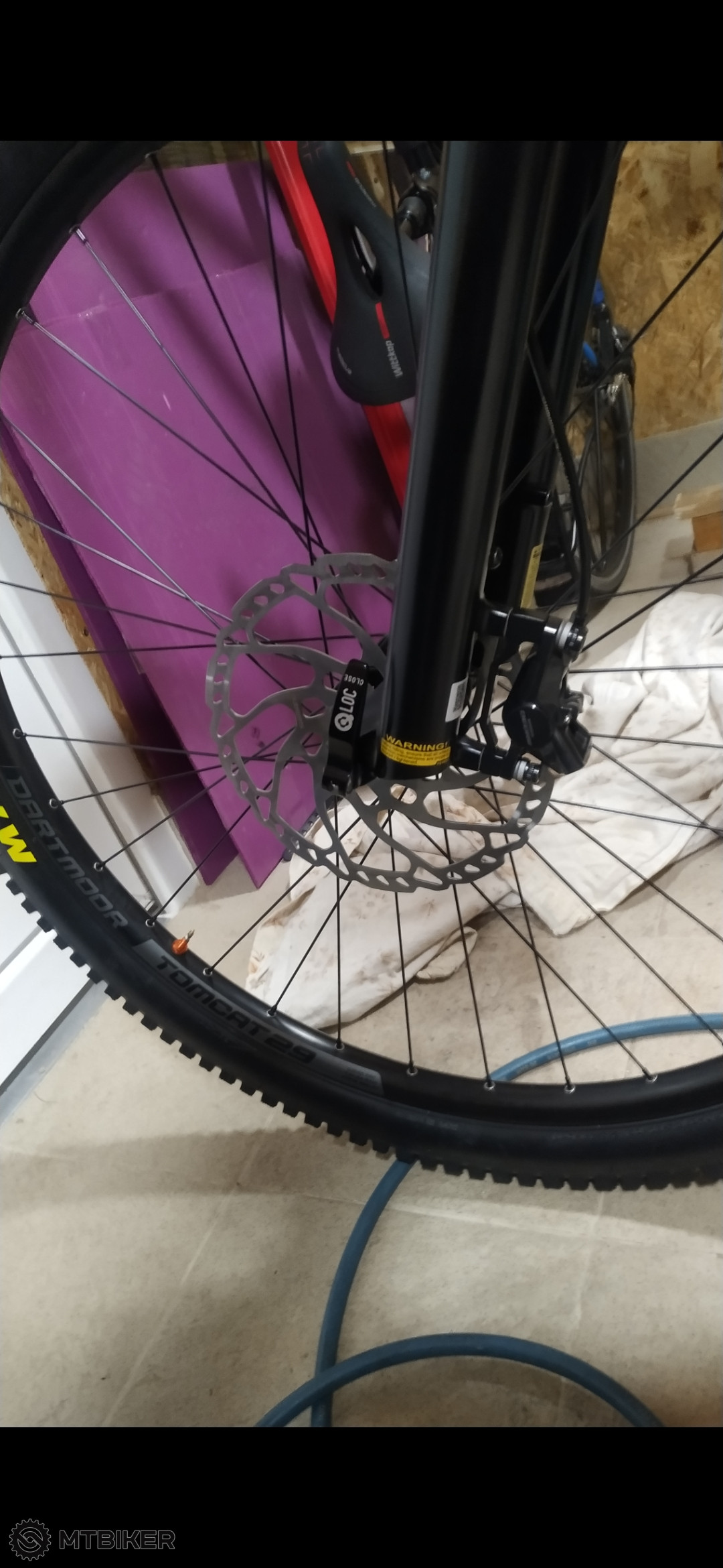

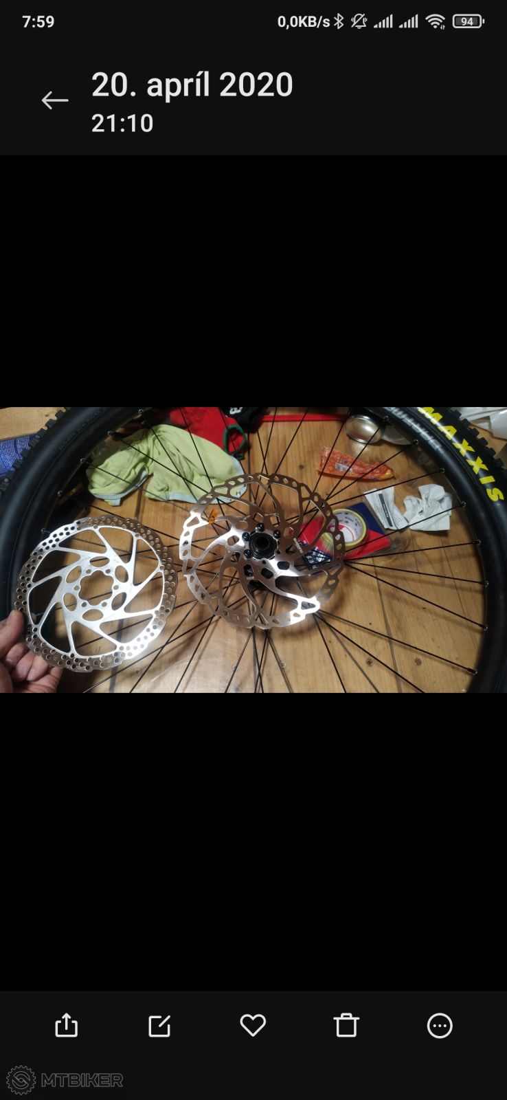

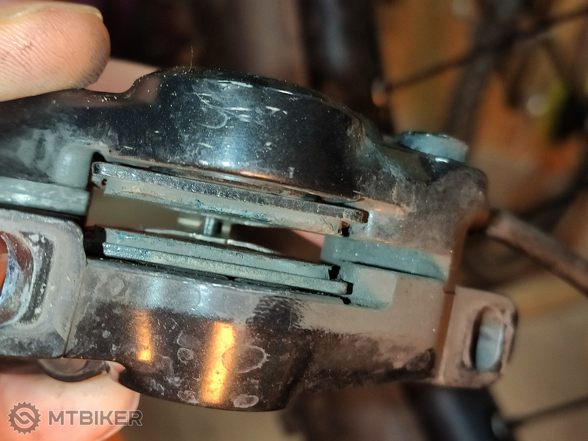

Vraj je kotúč uplne v poriadku.
Kellys theos70, XT8000,203mm,platnicky vymenené,brzdy ovzdusnene, a nič sa nezmenilo, stále vibruje a hlavne to počuť.
Lebo celkovo tento kotúč je jeden z tých mála dobrých čo robí Shimano. Len oproti konkurencii trochu tenší už od výroby.
