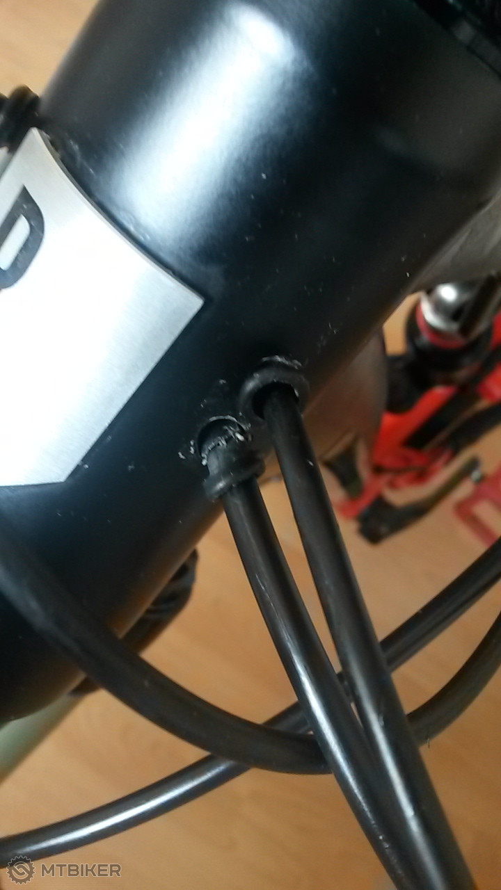

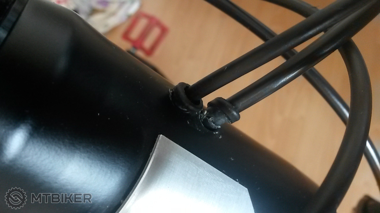

na vstupe laniek do rámu mám do rámu vložené také plastové nábehy.
Problém je, že pri jazde sa z rámu vysúvajú a vždy ich musím dotláčať naspäť.
prípadne tým ako sa otáčajú riadítka, tak sú voľné a začína to nalupovať farbu na ráme.
Skúšal som tie vedenia z vnútra prilepiť o rám, ale zatiaľ to dobre nedrží.
Dajú sa kúpiť takéto komponenty?
Vybral by som niečo pevnejšie, alebo nejaké dobré lepidlo , silikón?
vďaka za rady

pôvodne som mal pláne to zalepiť silikónom zvnútra.
Ale na tie bowdeny sú pomerne veľké sily a časom by sa to vykývalo.
SB@RB mi poradil (diki) loctite sekundové lepidlo (gel), za pár korún v Kauflande.
Zalepil som to v samotnej diere a poistil z vnútra, kde prilieha to vodítko k rámu.
Zatiaľ to funguje.
ps: ak by sa nejaké lepidlo vytlačilo vonku pred procedúrou niečim namastite rám zvonku - farbu, aby sa na to nechytilo lepidlo a nemuseli ste čistiť...
