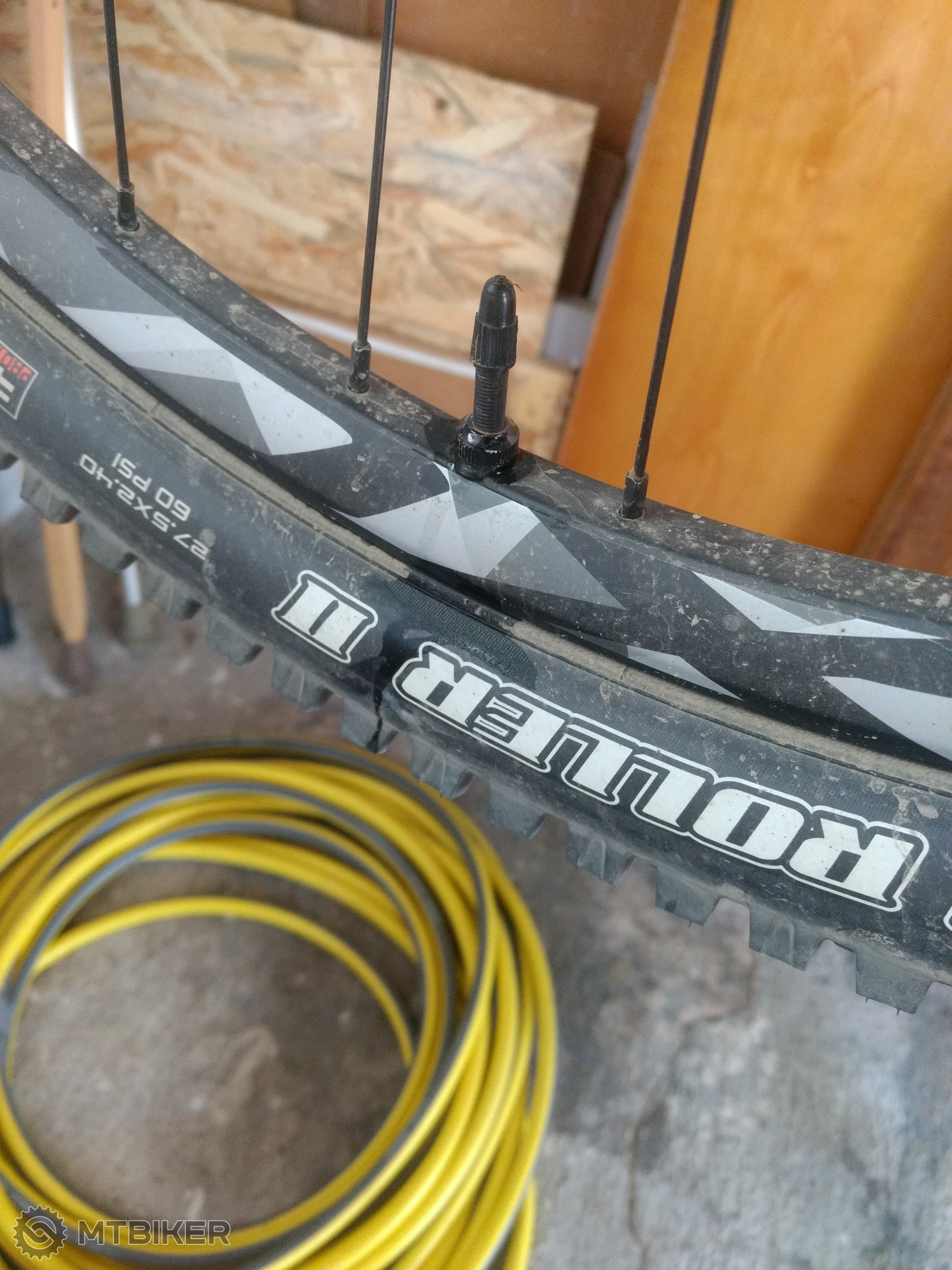

Na kolese, teda na spoji gumy s ráfikom bola voda. Hneď mi napadlo, mlieko kedže sú to bezdušáky. Tak som to chytil prstom a prišlo mi to že je to voda, vôbec to nelepilo. Aj farbu to malo ako voda. Pozrel som celé koleso a zrejme do odkvaplo od ventilu.
V nedeľu som sa bol previesť, všade sucho, trafil som len jeden blatový úsek.
V pondelok ráno pozriem a zase voda pri ventile.
Na zadnom som si to všimol asi 3 krát, na predom zatial iba raz.
Nepamätám si presne, ale predtým som prodil mláku, ale bolo to cca týžden alebo dva ako sa to objavilo.
stalo sa to už niekomu?
vďaka za komenty

Jediné čo viem je, že je tam giant mlieko. Akú má farbu?
Lebo to čo tečie je naozja ako voda. Ani sa to tak nelepí na dotyk. Keď dofukujem tak klepnem na ventil aby sa uvolnil, vtedy zvykne trošku vitiecť a je to iné.
Mňa metie lavne to, že cez mláky som jazdil, ale dosť dávno a preteká to v náhodných časoch.

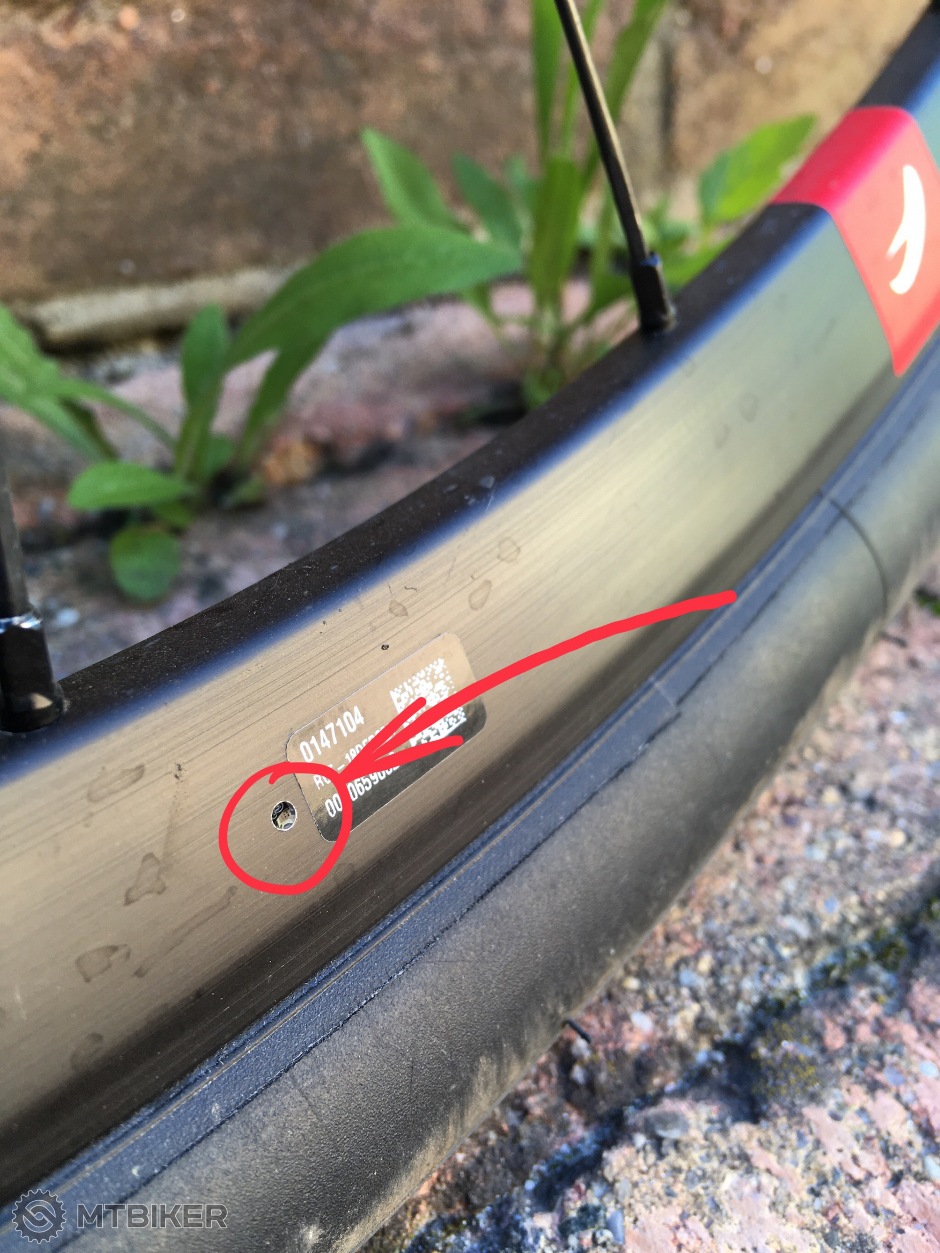

Ak to mas okolo ventila, netesni ti ventil. Ak to mas pri mieste kde sa spaja plast s rafom, mas zle zapadnute patky. Casto to ale presakuje aj na inych miestach vid fotky z linku co som dal.
