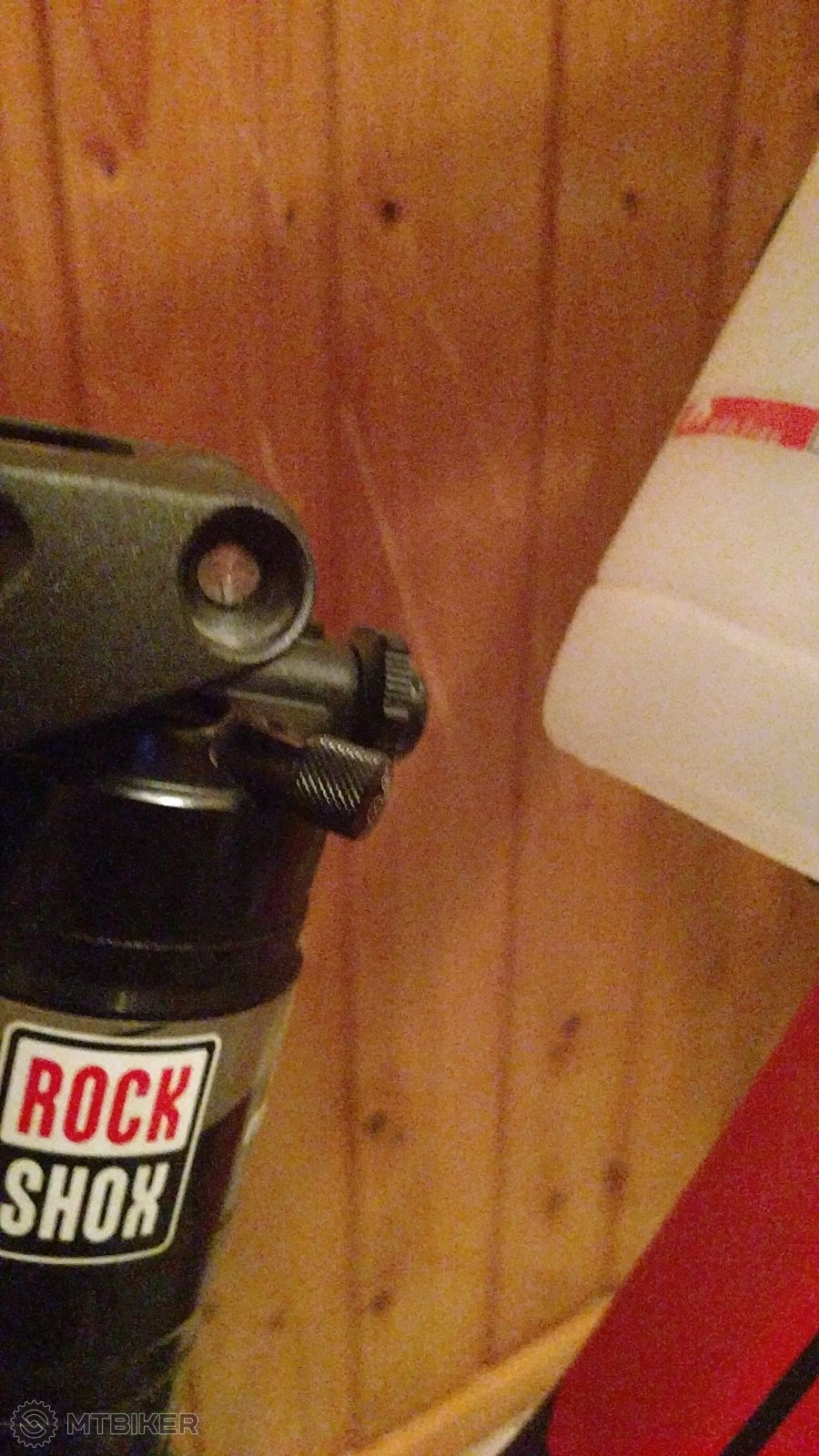

Dobrý potreboval by som poradiť či aj ostatný máte takýto problém ktorý vlastnia CTM scroll , ja mám CTM scroll xpert 2016
Horná skrutka ktorá drží tlmič v stavbe sa uvoľňuje a vrzga , teraz vrzga už aj po dosiahnutí ako by som to mal opraviť alebo čo s tým robiť
Ďakujem
na mojom starom scrolle sa mi stalo ze prave ten srob mi raz povolil a na pol zrde vyskocil z vahadla.
Mozno klasicke triky pomozu, oka tlmica sa maju tak ci tak pravidelne cistit a premazat. a na zavit daj cerveny loctite na zavity. To je tak ci tak povinna vybava v kazdom serviskufriku.
