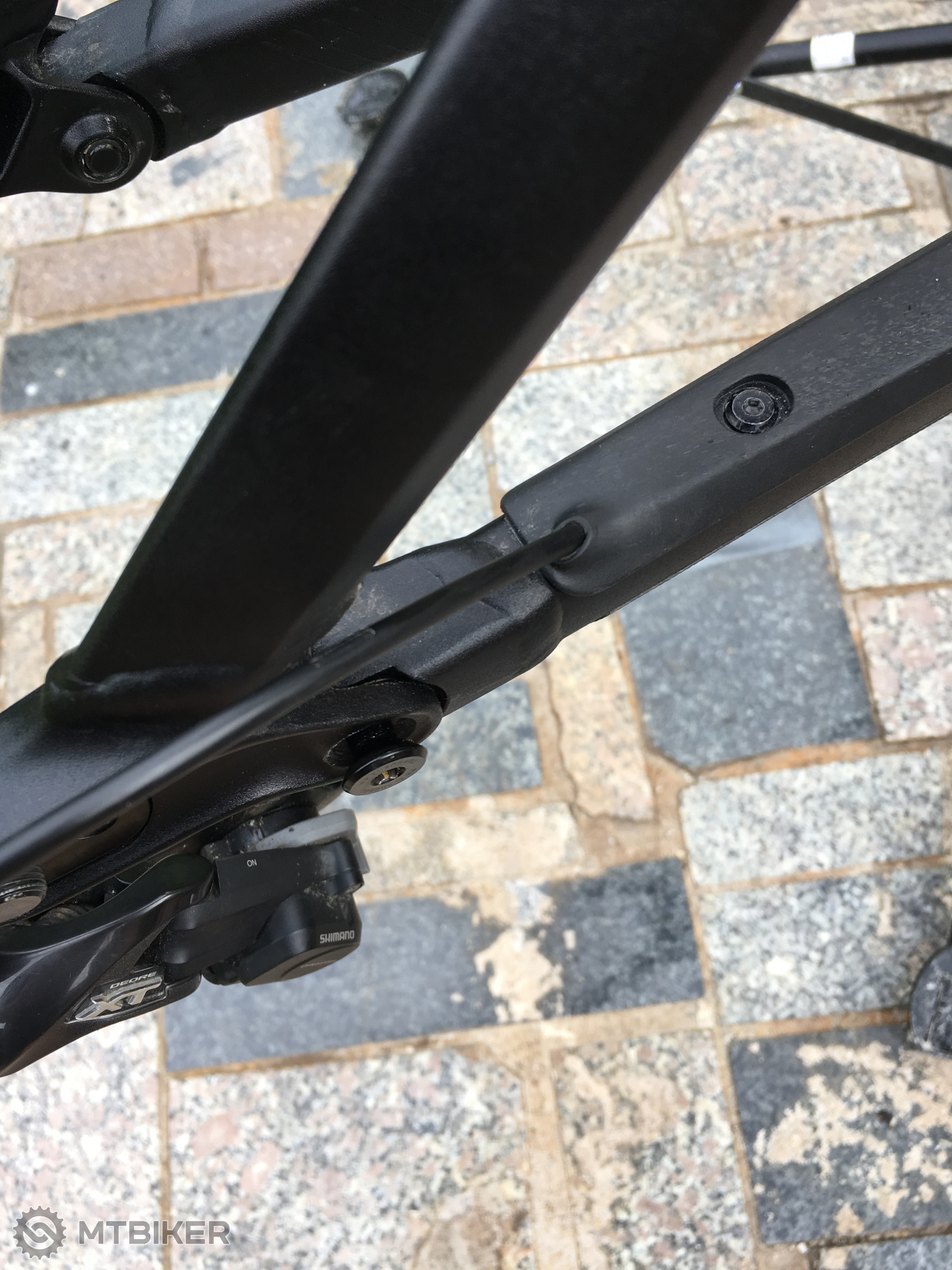

Ahojte, robil som servis zadnej stavby na Spectrale 2017 (loziska, capy) Nedari sa mi vsak dotiahnut cap pri zadnej prehadzovacke (na foto). Viete nejaky tip, co s tym? Vdaka, uz si neviem rady

Síce to nebolo s AMS ale na mojom bývalom Fritzzovy áno, navŕtal som ju tuším 4 alebo 5mm vtákom a potom sa dostal k slovu vyťahovák na zlomené skrutky

dufam, ze neodrovnam ram ...
vytahovak si pouzil s cim ?
teda cim si otacal ?
