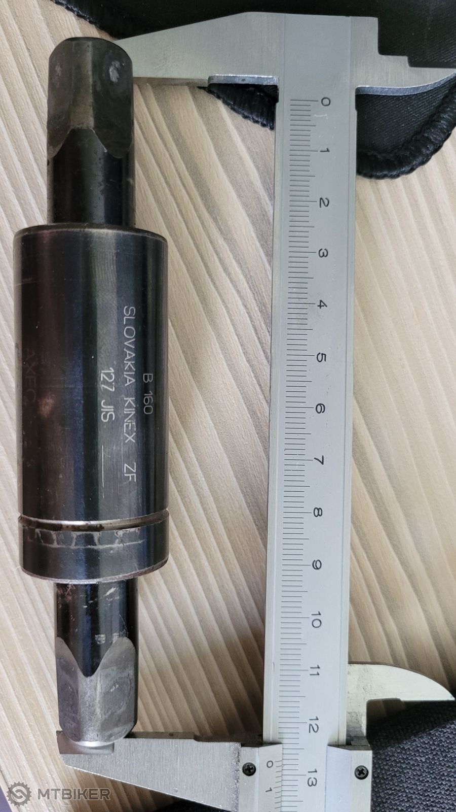

Ahojte,potreboval by som poradiť čím nahradiť závitové stredové zloženie Kinex B160 127 JIS (voľa), mám tam kluky Dotek-YF DK5. Stred som nameral 65mm tak asi bude 68mm a Kinex telo má 6cm, spolu s hriadelkami cca 123mm. Ak sa to už riešilo tak zmažem. Ďakujem
kazda kluka ma predpisanu dlzku stredu.
Ide o offset prevodnika voci kluker.Nie kazka kluka je rovnaka.Taktiez aj tvar kluky moze do toho nieco priniest.
Najprv si chcel meniť stredove, potom sa objavili kľuky a zrazu bude komplet zmena pohonu. Dal si tu 2 úplne odlišné kľuky (50/34 vs. 36/22) čo sa týka použitia biku. Bolo by dobré povedať čo to je vlastne za bike a čo s tým chceš jazdiť. Ale inak zmena z 3x6 na 2x7 podľa mna vôbec nemá význam, bude to asi aj horšie čo sa týka rozsahu prevodov. Ak ti drhne stred, vymeň ho a jazdi dalej na tom čo tam je.
Je to starý MTB (cca 30 ročný), ktorý som oprášil a rozhodoval som sa či ho prestavať na Gravel. Je to také priebežné rozhodovanie, a celkom chaotické, nakoľko nemám skúsenosti. Do budúcna sa rozhodujem, či si zaobstarám nový Gravel alebo MTB, tak ma napadlo, že Gravel by sa dal zložiť...preto tie rôzne varianty kľúk. Využitie mám tu v okolí kde bývam v podstate pre oba typy. Za ďalšie, to "majstrovanie" mám aj ako psychohygienu, pretože to sedenie za PC ma nie celkom napĺňa
Každopádne som zatiaľ neobjednával diely, pretože váham... ale rád si nechám poradiť od skúsených
Takže totok bude OK? https://www.mtbiker.sk/shop/komponenty/stredove-zlozenia/zavitove/shimano-bb-un300-stredove-zlozenie-68x127-mm-bsa-stvorhran-mtb-p111847.html
a k tomu kluky: https://www.mtbiker.sk/shop/komponenty/kluky-a-prevodniky/cestne-a-gravel/shimano-claris-fc-rs200-kluky-175-mm-2x8-50-34t-stvorhran-s-krytom-p87258.html

MOC 20,99 €musis kupit osku podla kluk.Nie podla starej osky
