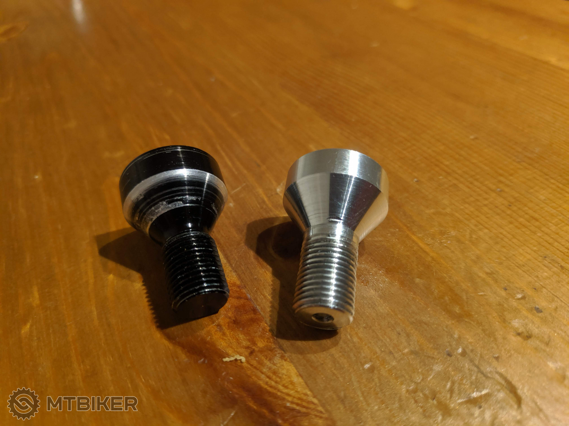

valceky aj ked som objednal nove tak problem pretrvava... https://www.bike-components.de/en/RockShox/Bushings-for-10-mm-Monarch-Kage-Vivid-Ario-Rear-Shocks-as-of-2010-p17645/
rozmer, teda priemer podla skrutky a dlzka bola objednana podla originalu, problem pretrvava...
skusal som aj riesenie s nejakou paskou na skrutku, len ide o tak malu diferenciu rozmerov skrutky a valceka ze aj 1x lepiaca paska je vela a nebolo mozne skrutku dat do valceka...
som zufaly....
Dano dotahujem dost, to som si isty...
premyslam este ze stare valceky nejak prebrusim a skusim do nich na vymedzenie skrutky vlozit nejaku pasku ,,izolacku´´ na vytvorenie ,,dilatacie´´.... neviem ci to bude mat uspech...
ale ano zvuk vychadza z tej casti... capy, valceky, tlmic - a ano az pri odskoku.... tlmic ma cca 3500km
edit: tlmic aj ked som mal v ruke, a skusal som ho stlacit, samozrejme bez tlaku, tak ziadny zvuk nevyraval....
