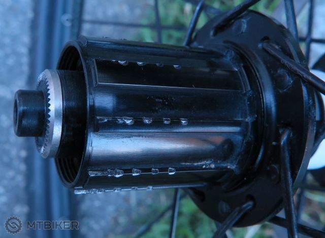

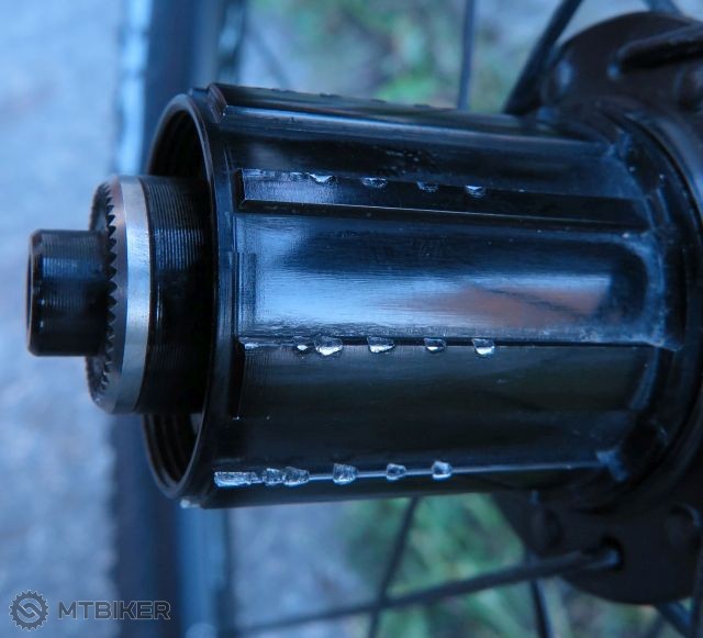

Ahojte, chcem sa pizivit na tejto teme nech nevznika dalsia, ktoru ani neviem pomenovat. Vymenil som SRAM MTB kazetu a retaz za fungl nove Shimano XT kombo (10 rychlostna kazeta s rovnakym rozsahom ako povodna SRAM 11-36 a taktiez 10 rychlostna retaz HG-X toho isteho vyrobcu). Po vymene mi vsak radenie ide horsie ako so starymi dielmi. Vymenil som teda pre istotu aj radiace lano, vycistil a namazal bowden ale problem zostava. Pri silovom slapani ide od kazety pukavy zvuk ale robi to iba na strednych pastorkoch - konkretne pastorky 19 az 24 (vratane). Akonahle preradim na iny tak je vsetko OK. Mam pocit ako keby tato cast / blok kazety bol vadny. Ked som dal starsiu SRAM kazetu (retaz som nechal tu istu Shimano HG-X ako som mal na Shimano kazete) tak radenie ide uplne OK. Respektive pukavy zvuk zmizne.
Mate niekto tip co by sa s tym dalo robit?
Dakujem.
Nemoze to byt tym, ze mas vyzvakany orech na kolese a SRAM kazeta je bud singleblock alebo ma viacero pastorkov v jednom bloku na mieste kde je zakusnuty orech a shimano kazeta tam ma jednotlive pastorky ?
To ma tiez napadlo ale ten orech nema byt od coho vyvaklany lebo som tam jazdil iba tu SRAM kazetu a ta je presne ako pises s ovela vacsim blokom (teda viac pastorkov tvori jeden blok). A to pukanie je presne na pastorkoch kde ma Shimano kazeta uz samotne pastorky ale SRAM este stale jeden blok.
jj, ten naboj poznam lebo som tie kola kupoval nove zaciatkom tohto roka a jazdil / servisoval som si ich sam ;] bike je starsi z testovacky ale uz asi 4 roky ho jazdim takze tiez viem historiu. ale hej, spravim foto a mozno sa ukaze, ze ten orech je ozaj v tahu.
dikes
Tak myslim si, ze pricina je jasna, nakusany orech a jednotlive pastorky nie su uchytene uplne pevne, voci orechu sa mozu nepatrnne hybat, co staci na to aby radenie nebolo dokonale + nezelana zvukova kulisa. Riesenie bude asi len novy orech (najlepsie ocelovy/titaniovy aby sa to nestalo znovu, pri SH/SRAM orechoch je bohuzial hlinik problem, zlate Campagnolo), alebo prejist na kazetu, ktora nema samostatne oddelene pastorky.
Jo, skoda ho. Ale docela ma to stve lebo je to novy naboj kupovany zaciatkom roka. Jazdil som ho so SRAM kazetou kde je pospajanych viac pastorkov v porovnani so Shimano a vsetko OK. Po nahodeni Shimano kazety problemy a to bol spravne namontovany, servis pravidelny a nie extra jazdeny lebo som bol skor na cestaku ako na tomto MTB. Co som tam mal original kola tak tam bol tiez DT Swiss naboj ale nie ako tento 350 ale 240. Vykusany je este viac ale to pukanie som pri nom nezaregistroval.
Takze idem patrat ci je aj nejaka alternativa na tento DT Swiss 350 z ineho materialu - ako pises - titan ci ocel.
Som sa zabudol ozvat - problem som (aspon zatial) odstranil klasickym osmirglovanim / zbrusenim ostrin, ktore vznikli na hranach. Pukanie ustalo. Jasne, ze takto klesne zivotnost orecha ale inak by bol na vyhadzov okamzite. Mam doma par detailnejsich foto pred a po tak ak nezabudnem vecer nahodim.
