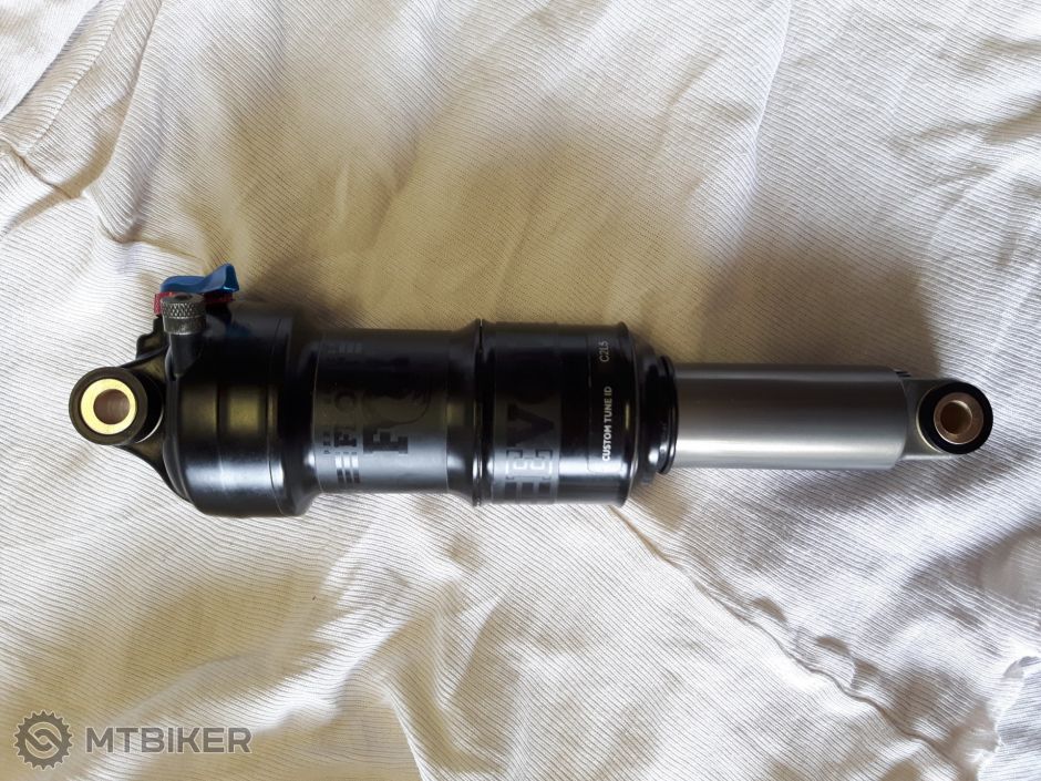

Poprvej nočnej som zahájil prípravu, vybral tlmič a zmeral puzdierka. Vyzerajú z niečoho ako dural o rozmeroch Ø12,7x22,2 a Ø12,7x33 a diera 8mm. Nikdy som predtým nerozmýšľal akú môže mať hmotnosť tlmič, ale bol som prekvapený aký je ľahký.

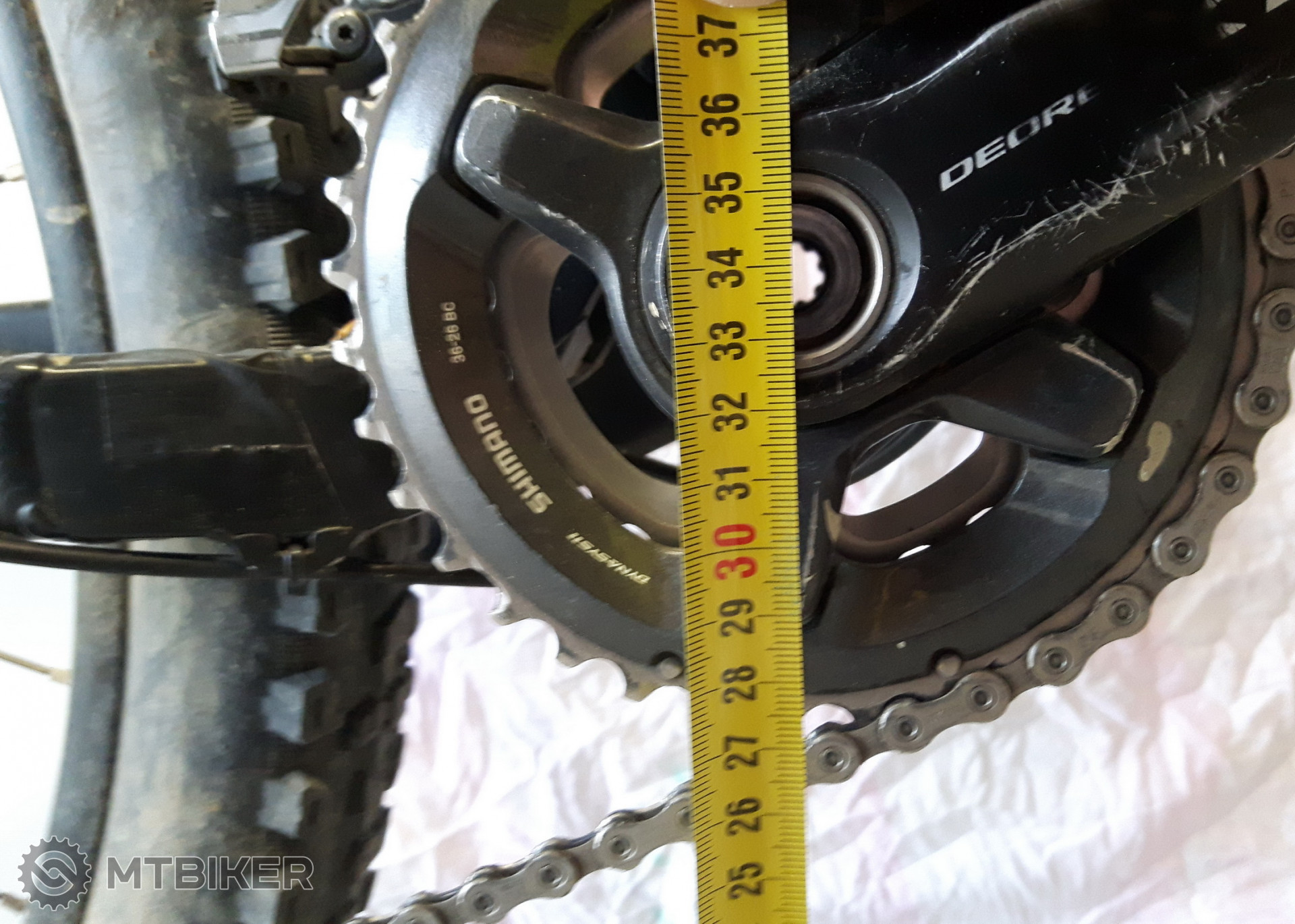

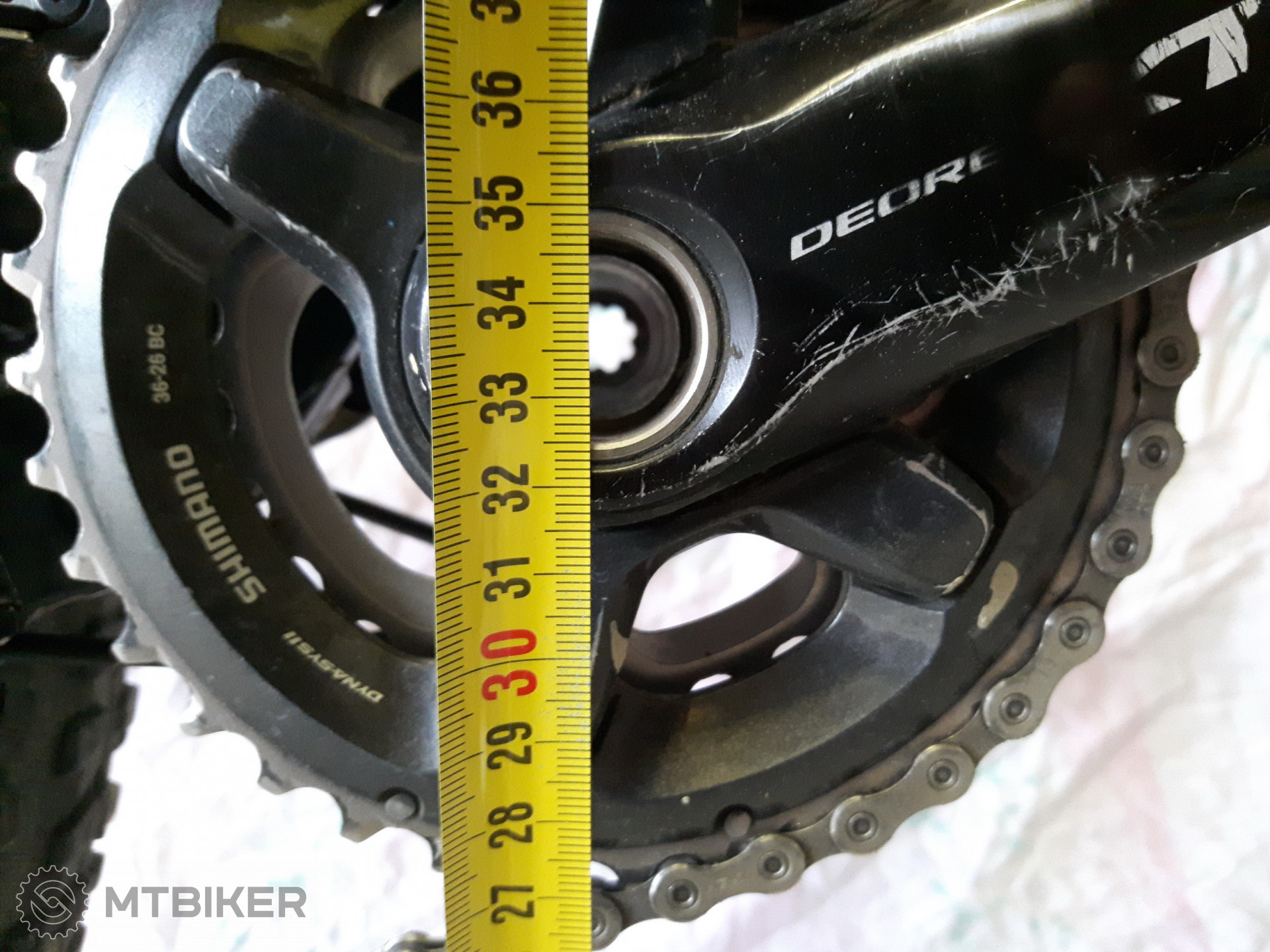

Pred rozoberaním výška stredu na vnútornom kraji rúrky je cca 328mm.

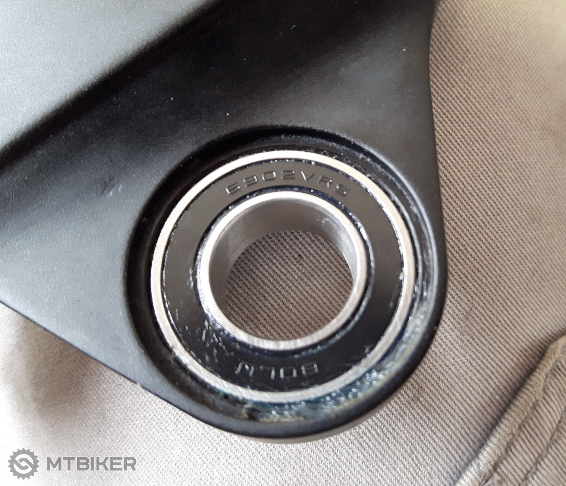

Prvé prišli na rad ložiská vo vahadle. Dotykom zisťujem, že stredné-najvačšie sú úž za svojim horizontom

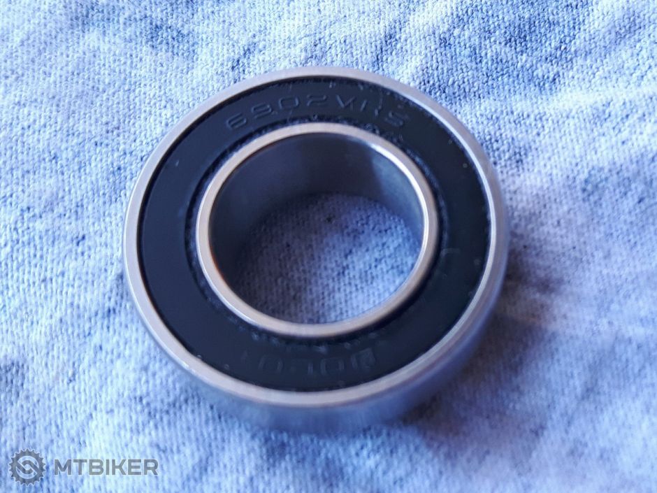

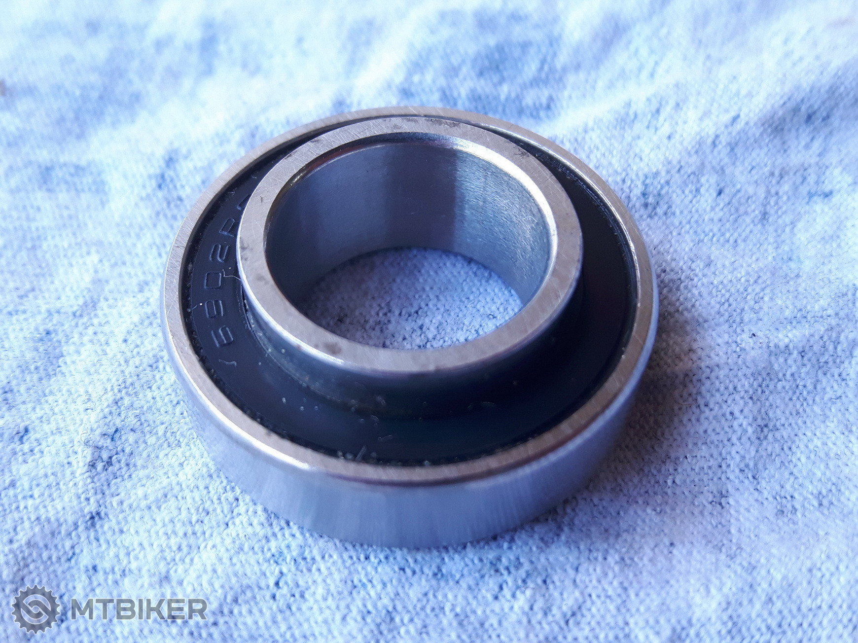

Nič sa nedá robiť, odbehol som do železiarstva dokúpiť podložky, skrutky na imitáciu vyťahovákov, do druhého obchodu skúsiť ložiská zohnať. Vadné ložiská majú označenie 6902VRS a 6803VRS, a ložiská z vnútornej strany majú vnútorný krúžok o 3mm širší. V ložiskoshope naráža slečna za pultom na problém s označením VRS. Keďže ani ja som nevedel čo to môže znamenať, myslel som, že ten zošírený vnútorný krúžok, tak volím alternatívu nejaké klasické 1eurové ložiská 2RS a 3mm vymedzovací krúžok si vyrobím. A časom ich niekde zoženiem.
Vyťahovať ložiská som začal strednými vo vahadle. Skrutky som si samozrejme kúpil krátke, a dlhé čo som mal poruke boli zase do podložiek hrubé. Nakoniec sa mi ich podarilo vylisovať, keď som ako podložky použil rôzne orechy z goly... Ale bol to boj, keďže steny nie sú voči sebe moc rovnobežné. Ložisko po vytiahnutí z osadenia zrazu šlo krásne bez žiadneho odporu alebo trhania. Tak som vylúpol krytky, vystriekal odmastňovačom, očistil, nakydal vazelíny špeciálnej na otrasy a tlaky, poskladal a ložiská sa točia ako nové
Ale skutočné trápenie nastalo pri lisovaní ložiská späť. Vahadlo tiež nie je bohvie aký masívny blok, zakaždým keď malo ložisko snahu sa skrútiť som provizórny naťahovák rozobral a poskladal vyťahovák. Po 8mom nezdare som teda siahol po brúsnom papieri 1000cke a trochu postrašil po stenách vybrania a po nejakom ešte 3tom pokuse som si už pomohol aj bronzovou guľatinkou a ložisko nejako nalisoval späť. Po nalisovaní sa znova točilo ťažko, takže celé je tam tak natesno, že guličky sa točia s citeľným odporom. Čas pri robote uteká sakra rýchlo, odobrujem si, že spodné ložiská bude ten istý prípad, že sú nalisované natesno a sú v poriadku, tak skladám späť zadnú stavbu.

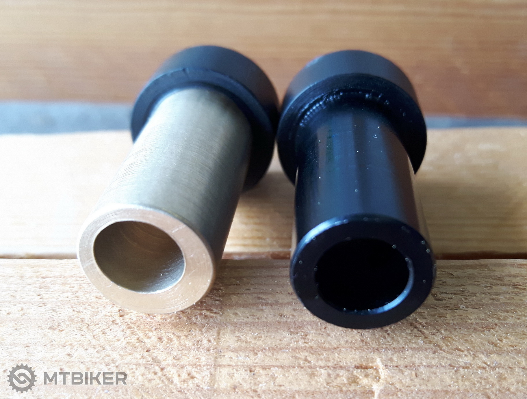

Znova očisťujem tlmič od prachu a peľu čo mi tu nalietal, pôvodné púzdierka nahrádzam novými, vyrobenými z mosadze, stredy vyosené 0,8mm, keďže pôvodne je stena hrubá 2,35mm a potom ostalo v tenkej stene len 1,55mm materiálu. Nechcel som menej, nech to náhodou nepraskne alebo čo a nevedel som čo to urobí s bikom...Namastil jemnučkým filmom vazelínky a osadil dierami k sebe. Čiže rozteč tlmiča sa zmenšila o 1,6mm. Bike skompletoval a postavil k stene na meranie – po novom výška stredu obdivuhodných cca 325mm, čiže som ho znížil o neuveriteľné 3mm!

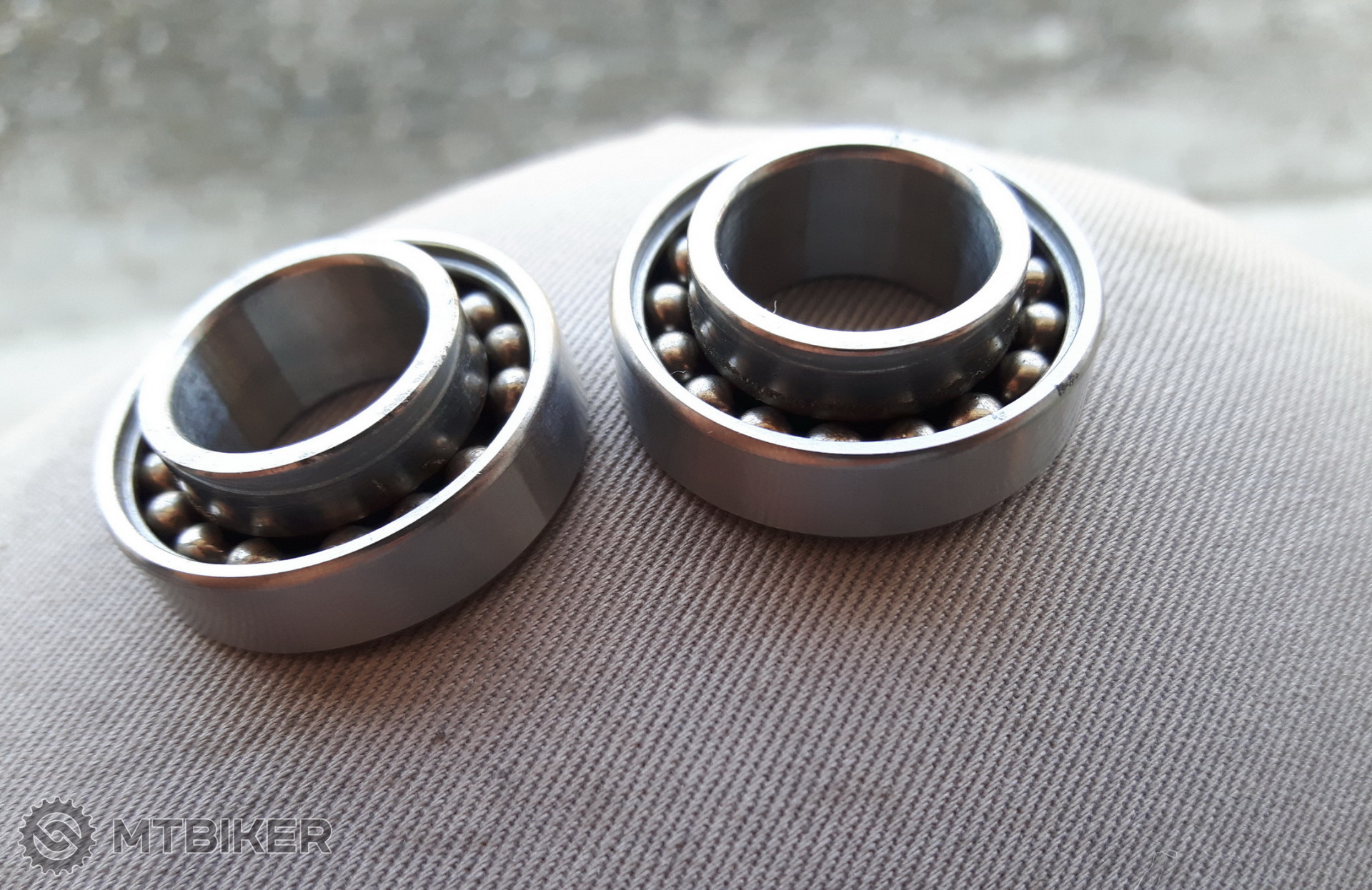

Doma som zistil, že V na ložiskách je označenie zvýšenej zaťažiteľnosti a odolnosti voči tlaku, počtu guličiek, sú bez klietky a je to označené na krytke, z ktorej strany je aj otvor na plnenie guličiek. Ložisko so širším vnútrom som ešte nezistil ako sa označuje.

loziska oznacene ako VRS, alebo V2RS su tzv. Full Complement Bearing, t.j. loziska s max. moznym poctom kuliciek v drahe - tak ako je to vidiet na obrazku bez prachoviek. Lepsie znasaju vyssie namahanie pri nizkych otackach.
