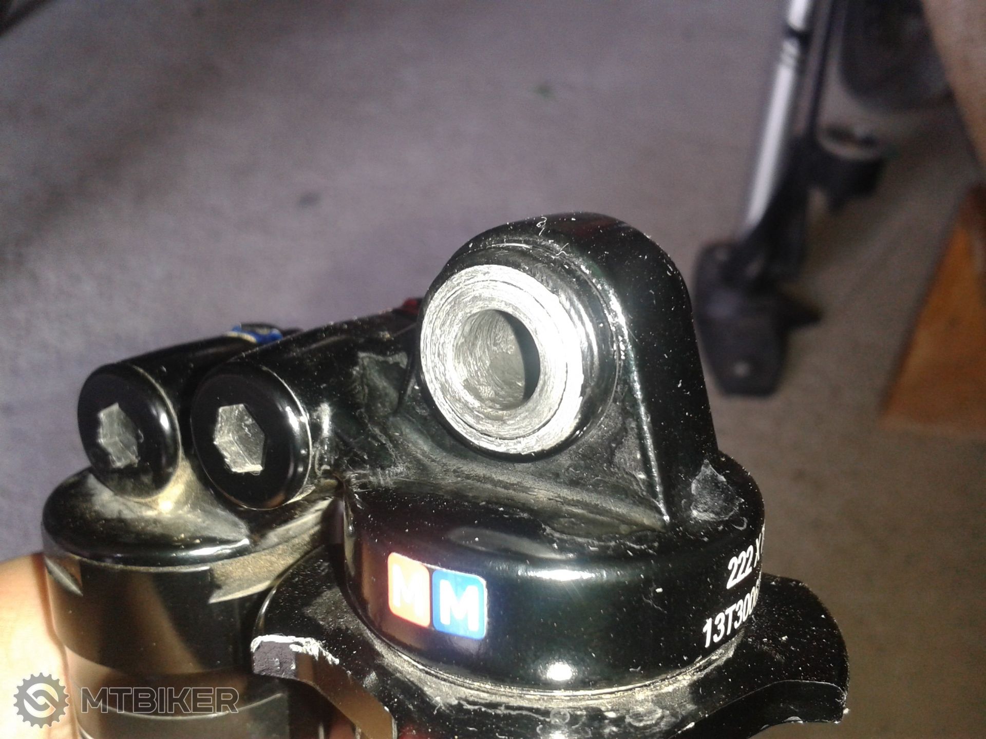

Caute bikeri, mam problem ktory som zbadal len nedavno a to taky ze mam zodrate vahadla na vnutornej strane kde je tlmic a tak sa ten tlmic hybe ked je upnuty..momentalne tam mam tenku podlozku a drzi to len neviem do kedy..nejake rady ako to riesit?

bude. len objednaj spravny rozmer.. ja mam na vsetkych bikoch kde to dava zmysel ihlove loziska od ENDURO FS. tento problem obcas vznika z titulu ze original puzdra a vlozky su proste tuhe. pritesne... nove puzdra od foxu su 100x lepsie! tlmic sa ma v rame hybat. mimochodom ednuro ponuka aj stotinove podlozky - ak je vahadlo zodrate tak ze by mohla existovat vola.
