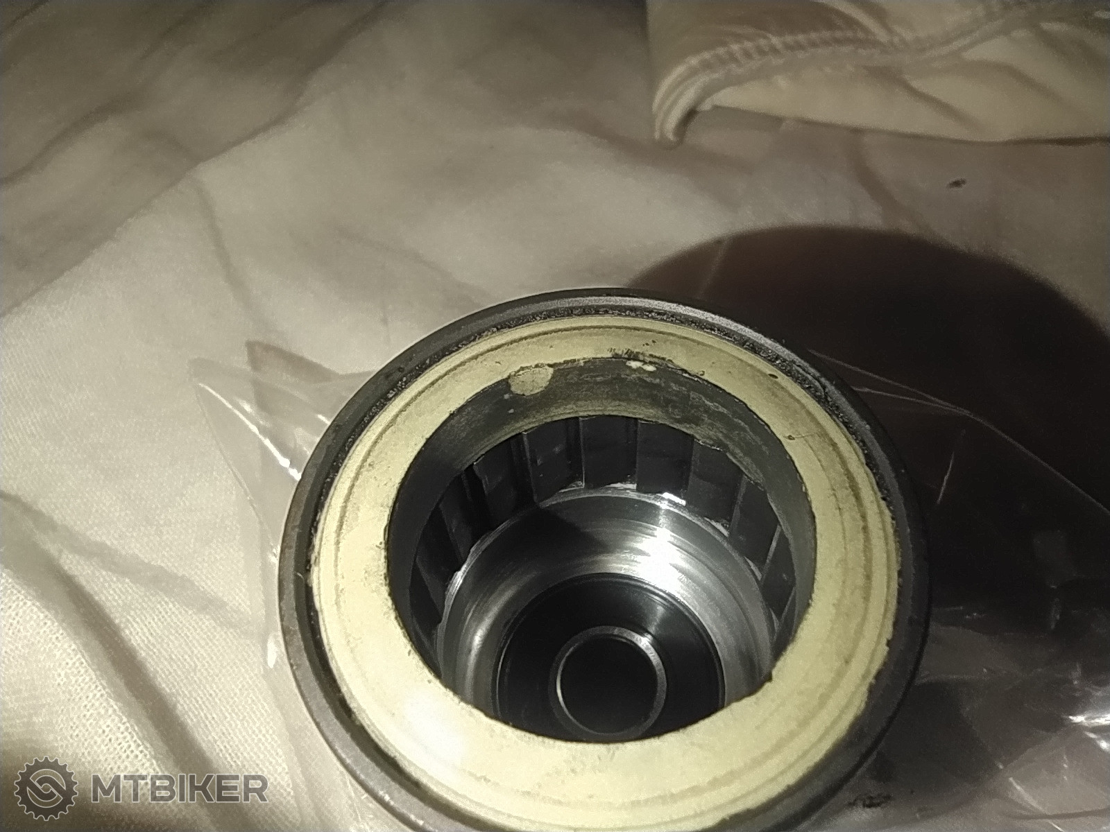

Dobrý deň. Počas dnešného výjazdu som počul z orecha zvláštne zvuky. Zvuky boli počuť len pri zjazde a teda pri voľnobehu.
Orech som rozobral a nezdalo sa mi nič posledné, zodraté...

Ak to máš Mavic Ksyrium, ten zvuk nie je žiaden problém. Zhoď orech (aj s kazetou) dobre vyčisti klznú plochu orecha (svetlá umelina) a klznú gumičku na kolese.
Na klzné ložisko sa dávajú len jedna-dve kvapky Mavic oleja. (ja dávam automobilový a je to bez problémov).
Ten zvuk ti vydáva suchý a príp. aj znečistený klzný povrch. Treba ho kontrolovať a mazať pomerne často. ( 1000-3000 km )
Neromander ...opotrebovaná keramika na orechu, asi si málo alebo vôbec nemazal..skús to priadne vyčistiť, a namazať MINERALNYM!!! olejom...nemusí byť origo MAVIC....používam pár kvapiek shimano brake oil

Rozobral, vyčistil, namazal (vazelinou ložiská), naolejoval a jemne utrel.
Vyzerá že zabralo.
