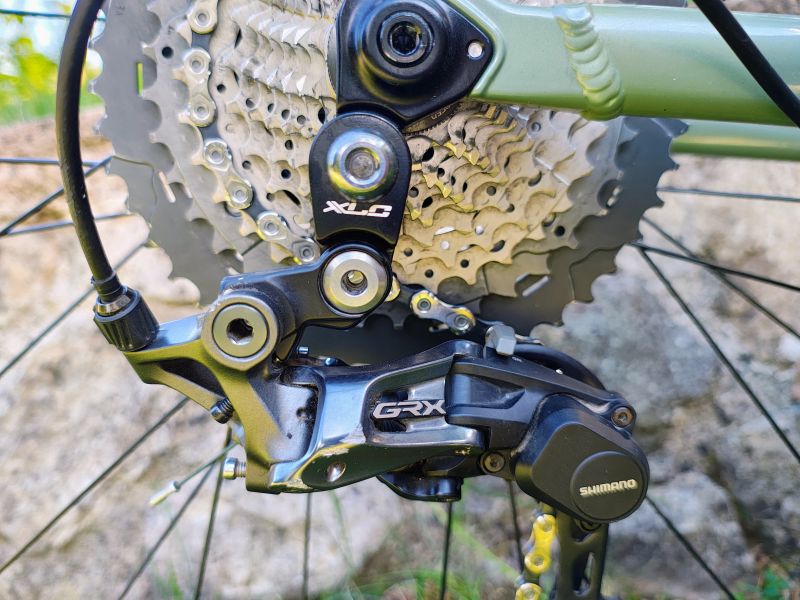

Chcem sa týmto spôsobom podeliť o skúsenosť s výmenou ozubenia na mojom Gravel bicykli Soot 70 od Kellysu.
https://kellysbike.com/sk/sk/gravel-bicykle/soot-70_10400
Nakoľko som sa ako začiatočník častejšie pristihol pri používaní ľahších prevodov ako tých ťažších (hlavne do kopca), rozhodol som sa si to trocha uľahčiť výmenou prevodov. Po chvíli googlenia som našiel nejaké príspevky od ľudí ktorým fungovala 46T kazeta s GRX prehadzovačkou. Vybral som si kombináciu 38T/11-46T (z pôvodných z 40T/11-42T)
Najprv som zamenil prevodník za menší od Wolftooth, a kazetu za Shimano XT CS-M8000
https://www.mtbiker.sk/shop/komponenty/kluky-a-prevodniky/prevodniky/wolf-tooth-110-bcd-4-bolt-prevodnik-pre-shimano-grx-38t-p173898.html
https://www.mtbiker.sk/shop/komponenty/kazety-a-pastorky/mtb-10-11-12-rychlostne/shimano-xt-cs-m8000-kazeta-11-kolo-p10661.html
Samozrejme som potreboval upraviť aj dĺžku reťaze. Keďže som netušil o koľko, kúpil som novú. Po hraní sa s B skrutkou nový setup síce fungoval, no utrpela presnosť radenia a celý pohon bol hlučnejší. Po dvoch jazdách mi bolo jasné, že to bude chcieť ešte dotiahnuť dokonca. B skrutka bola kvôli väčšej kazete dotiahnutá skoro na maximum a to smrdelo problémom. Našiel som komponent na predlženie pätky prehadzovačky:
https://www.mtbiker.sk/shop/komponenty/prehadzovacky/prislusenstvo/xlc-cr-a28-predlzenie-patky-prehadzovacky-p142388.html
Táto zmena celý problém s prehadzovaním odstránila, a prevody skáču hladko ako pri pôvodných komponentoch.
Zvýšená hlučnosť (hlavne od prevodníka) ostala. Predpokladám, že je to krížením reťaze, no nie je to žiadna katastrofa. Zatiaľ som na tejto kombinácii nabehal cca 250km bez problémov.
Prikladám aj pár fotiek na záver.
