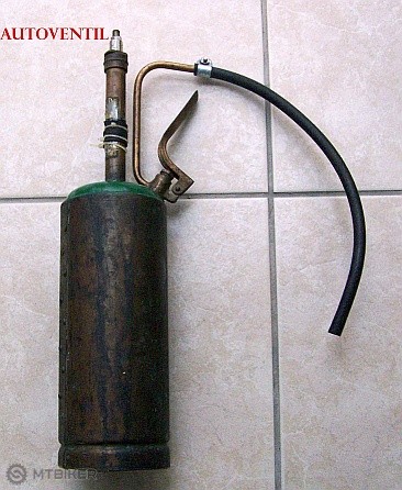

GaliPe54ale budu stacit tie tri bari co to natlakujes?
Zobraziť komentár 04.03.2016 - 16:03:07
Jeden 20litrovy mam v dielni a to ma nenapado.skusim
Zobraziť komentár 04.03.2016 - 18:10:06
Neviem či tri bary ale je to objem 5 litrov. V pohode s tým nahadzujem už roky. Pôvodne som mal takú vychytávku aj zo starého postrekovača, ktorý mal objem tak do 2 litrov a aj to stačilo. (na foto je ten starý)

Ty kokso ja mam na povale niečo podobne na striekanie farby. A to ma ani nenapadlo. Super za foto.
No a keď to ma 5l. tak to natlakuješ v pohode aj na 6bar. Si myslím. PET flašu tlačím na 4 _4,5 bar .

Uz by ste si mohli zapamatat ze cim vacsi objem tym nizsi tlak... plus ten plastovy postrekovac ma poistny ventil myslim na 2atm
