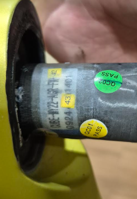

uz sa niekomu podarilo zistit priamo na webe, ci ta vidlica je poskodena alebo nie? ja tam na vidle mam blbo poprelepovane cisielka a neviem to overit, resp. mi neberie tie cisla, ktore vidno
Ahoj, ja som včera overoval a zistil som že vidlica je v tejto kategórii.
ja mam tie niektore cisla prelepene a tym padom mi ich neberie, neviem teraz, ci to je naschval tak a moj tym padom nespada do toho alebo ako, fenix bike zatial neodpisal na mail, asi tam rovno zavolam a prezistim, ze co a ako
Ja som mal tiež kúsok prelepený ale iba samolepkou. Kupoval som vo fenixbike a včera som im volal a potom dodatočne poslal email s fotkami sériových čísel. Odpísali toto:
Momentálne čakáme na presné inštrukcie od dodávateľa ako postupovať v prípade ak je vidlica defektná. Aktuálne vieme, že vidlice budú dostupné v druhej polke januára. Bicykel sa nesmie používať.
Netýka sa to všetkých bicyklov len vyrobených pred Novembrom 2025 ,takže sa musí overiť defektnosť vidlice podľa výrobného čísla vidlice a výrobného čísla bicykla u dodávateľa.
Po zistení podrobnejších informácií Vás budeme kontaktovať na mail.
ked ste zistovali cislo na vidlici - museli ste aj odpajat brzdy alebo riesit kable ?
alebo staci len uvolnit hlavove a kusok vysunut vidlicu ?
Bude stačiť uvoľniť hlavové+riadidlá a kúsok povysunúť vidlicu.
tak ja tam mam tie zlte cisla a tie nejdu odlepit, samolepky su tie zelene/zlte, kde je PASS napisane, ale tie cisla zlte, ako mas ty tu 294, ja mam 42 a 43, s tymi nic nespravim
