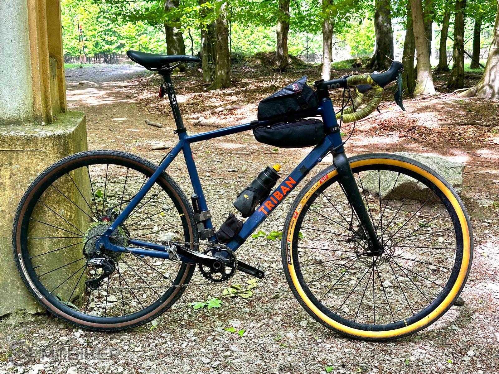

Ahojte,
Davam do plenarneho rokovania moj gravel.
Postupne sa pretvoril z povodnej vybavy na viac lesne zameranie.
Na DH-zjazd to nieje, ale hocake karpatske singletracky a vyslapy to da s heslom underbiking is way of life :)
Stale sluzi aj ako obcasne mestske presuvadlo s moznostou zamknutia hocikde (ale cim dalej tym to je menej low-key bike)
Kamos ho nazval "eklekticky" :)
Co na tento bajk hovorite?
Vybava:
Ram Triban RC120, QR, velkost L
Vydlica Triban karbon + hlinik.krk, QR
Kolesa Mavic Allroad S UST Wheelset - Centerlock
Brzd. paka prava Shimano Tiagra 10s
Brzd. paka lava Tekro
Predna brzda Promax
Zadna brzda Avid BB7
Kluky Sram Rival 1x
Predna pila Hope 1x NW 36T
Kazeta XT 11-36t 10s + Oneup 42t mod
Zadny salter Shimano GRX RD-RX812 1x
Retaz Sram 11s
Pedale Xpedo Traverse Duo
Sedlo Fizik Aliante VS K:ium
Sedlovka Force AL
Predstavec Triban 100mm
Riadidla Triban 420 mm
Omotavka Ritchey WCS Race Gel
Predny plast Challenge Strada Bianca - Pro TLR 45-622
Zadny plast Panaracer Gravel King SK TLC 38-622
Vlozka predna Cushcore Gravel.CX
Vlozka zadna Cushcore Gravel.CX
Vaha tipujem cca 10-11kg

Chaos.
02.05.2024 - 14:57:08
06
Mne vadi ten nesulad plastov a spinava omotavka. Keby boli oba plaste cierne a omotavka cista a idealne vo farbe napisu na rame alebo v ciernej, tak fajn. :)
P.S. Pumpu by som dal radsej pod kosik s flasou, tam pri zadnom kolese musi strasne schytavat vodu / blato.

Nápodobne (a to teda jazdím riadne off-design), plus ešte si nabudúce oprav tu vidlicu (gramaticky;))
02.05.2024 - 21:28:20
11
No, kamarat, toto tu nezozne uspech, sa obavam, posobi to po vsetkych strankach zle: plaste, omotavka, ako uz pisal kolega vyssie, ale z prezentacneho hladiska aj kapsy, pumpa, apod. Ten bike som chvilu mal a za tie peniaze super, ale toto neposobi pekne.

ale mne sa ten ulet paci... neortodoxne

Vsak ale Ty si schopny jazdit na Quasimodovi s jednym kolesom väcsim ako druhym, pripadne na jednonohom invalidovi, cize ziadne prekvapenie. :D

Tento bajk neni za pekneho :) Ta omotavka to mi uz bolo vytknute, uz pomaly odchadza, tak asi skusim ciernu nabuduce.
U tych plastov mi skor vadi ze kazdy ma svoj odtien hnedej bocnice. Ale to je fakt detail. Z MTB som zvyknuty predny/zadny plast iny podla toho co od nich chcem. Pride mi zvlasna ta gravelova obsesia mat rovnake plaste vpredu/vzadu.
Pumpu pri kosiku nemam moc rad. Zavadzia mi tam. A vzdy je lepie davat veci k tazisku bajku. Aj tak ju pouzivam raz za rok. Zrovna na tom vyjazde odkial je prva fotka som ju potreboval, som prerazil zadnu bocnicu, preto tam je tak neucesana.
Inak ten velky objem vpredu s vlozkou umoznuje jazdit bezpecne na 1.4 bar a pekne to zehli a ma to aj grip okrem poriadneho blata.

Skusim ho niekedy odfotit podla cyklo-fotokodexu. Kapsicky - este to nieje ideal ale do spodnej dam goratexku a bufku. a ta horna Revelate design mag tank ma super otvaranie na magnet na veci co vytahujem za jazdy.
Z povodneho bajku ostal iba ram, aj som rozmyslal ho menit ale geometria mi sedi a jedine minus su rychloupinaky a ze to vyzera ako pozvarane na zbernom dvore

.... Pride mi zvlasna ta gravelova obsesia mat rovnake plaste vpredu/vzadu.
To je z cestakovho sveta, kde nepotrebujes mat rozdielne plaste vpredu a vzadu a castokrat sa ti vpredu ani o moc vacsi plast nezmesti.
03.05.2024 - 07:51:30
Vsak plaste mozu mat rozny dezen, ale farbu bocnice mozu mat rovnaku.
