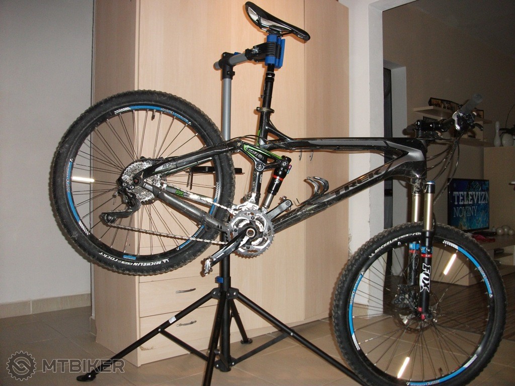

Kľuky ani kolesá sa na tom moc meniť nedajú, ale zase na také to domáce centrovanie kolies to nieje na zahodenie.
Ťahanie bowdenov a liniek nanovo je úplne super a detské bicykle na tú brzdu nohou je tiež fajn.
Výmena reťaze vo väčšej výške sa tiež Oplatí.
Všetko sa to samozrejme dá aj bez toho, akurát že s ním to je o dosť jednoduchšie.

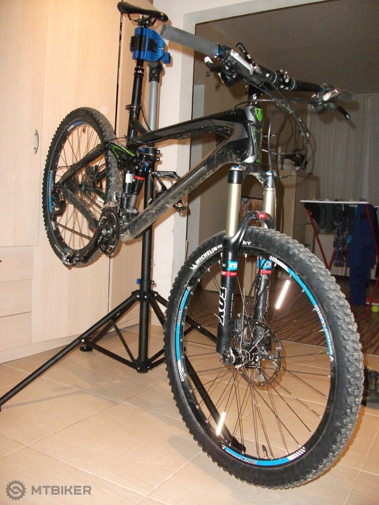

to koleso tam rovno sedi len v jednej polohe a v pohode tam ide dat aj na stojane (chytis ho za rychloupinak a citis kedy tam sedi tak ako ma a ked drzis rychloupinak v ruke tak nie je problem ho zavret) ale hadat sa s tebou nebudem, pridi a ukazem ti to a kluky ciastocne suhlasim, ale na moje staci 10 imbus takze bez problemov aj na stojane
Trošku sa krúti pri takomto uchytení za sedlovku, keď je aj predné koleso vo vzduchu, ale stačí predné položiť na zem a je to celé relatívne stabilné. Páči sa mi to, hneď som si vycentroval zadnú brzdu . Druhý bajk mám v robote, ten sa bude dať uchytiť za hornú rámovú trubku, tak uvidíme.
Ja som ho trosku upravil, dal som tam skrutu a teraz mam moznost zaaretovat trubku s drziakom bicykla. Mam tam 3 dierky, rozstup po obvode je cca 22 stupnov. V kovovej trubke je narezany zavit
Ja stojan nemám, ani neplánujem. Z jednoduchého dôvodu, som babrák a za mladi ani teraz som sa pre mňa zložitejšie veci neučil s bicyklom robiť. Mám však šťastie, pretože mám kamaráta servisáka, takže ho v jeho obchode s veľa vecami, čo vy si doma dokážete porobiť, navštevujem. Máme z toho obaja dobrý pocit. On niečo zarobí a ja viem že to mám urobené tak, ako to má byť.
Čo je ale dôležité, všimol som si, že nie len tento môj servisák, ale snáď všetci servisáci, ktorých som za život videl pri práci, aktívne stojany využívajú. Takže nejaký nie práve zanedbateľný význam tá vecička určite má.
