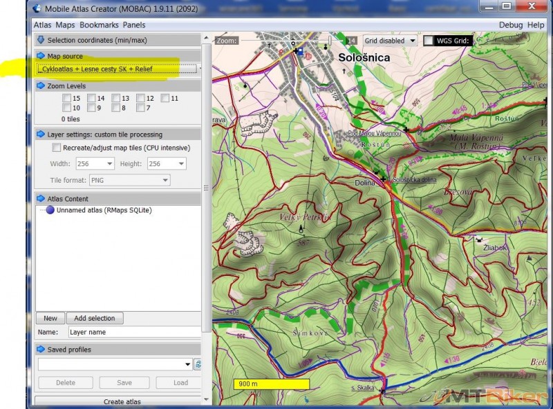

odtial mam mapsource ale nejde to
12.08.2013 - 11:07:22
Funguje. Použi iný mapový zdroj.
Výstřižek.JPG 228.95 KiB thumb_up0thumb_down
12.08.2013 - 11:41:57
Skús ten z prílohy.
Uz mi to islo,a teraz ked sa idem nastavit na Podgoru, tak tam mam bielu plochu. Neviete preco?
13.08.2013 - 07:01:58
Mne to funguje. Ak nebudeš vedieť nájsť chybu, treba začať na zelenej lúke. Stiahnuť nový MOBAC a doplniť mapový zdroj. Môže pomôcť aj vymazanie "tilestore" danej mapy, a prípadne súboru "settings.xml".
