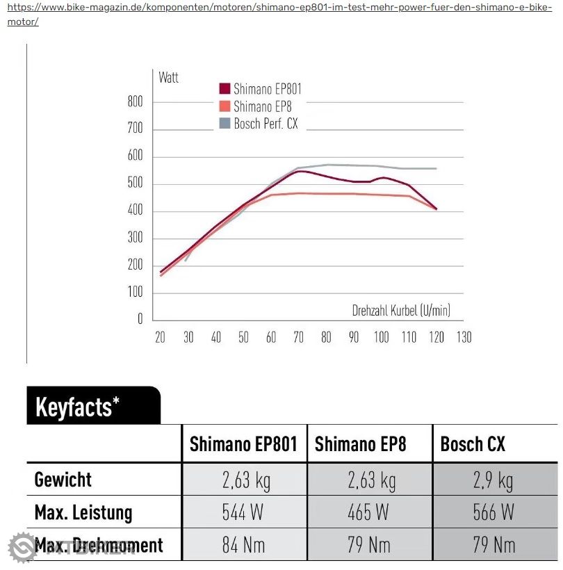

BOSCH original je bez parametrov ja som sa ich tam pokusal nejako odhadnut, vypocitat.
Vychodzi bod je z toho prveho testu (posledny obrazok), ze max je 566 W az pri 180 W od jazdca. cize TURBO.
https://www.bike-magazin.de/komponenten/e-bike-motoren/shimano-ep801-im-test-mehr-power-fuer-den-shimano-e-bike-motor/
Cize som tam podlozil ten ich original graf a dopocital body podla tych kriviek.
Ale nezarucujem, ze je to presne, lebo neviem ci ten graf z internetu nie je uz zdeformovany.
Ale aspon priblizne by to tak mohlo byt.
Lebo ked som otestoval Raca-BK na eMTB tak pri 232W mi to to vyratalo pripomoc 568W co by malo byt to max.
https://www.cyklokopce.sk/biely-kriz-z-race/
https://www.strava.com/segments/1404681

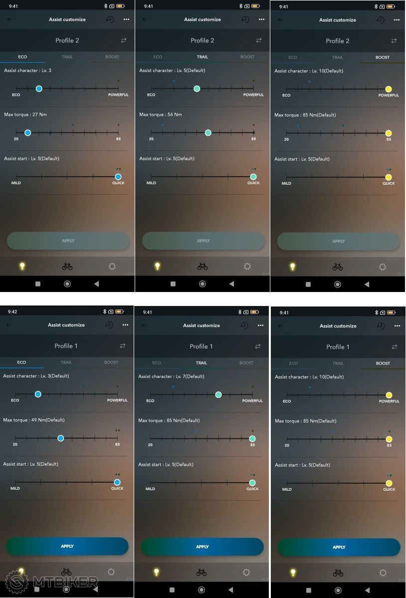

ECO: Pri 75 Nm od jazdca dostanes 30Nm co by malo byt podla grafu max.
(defaultne je nastavene 49Nm (profil 1)
Ale ta krivka plati pre ktory Assist Level ? Level 0?
Ked das Level 7 (to je asi to co spominas, ze davas podporu 70%)
Ako sa ta krivka zmeni?
Dostanes to max 30Nm (49Nm) pri kolkych Nm od jazdca? pri napr. 30Nm?

Podla toho testu 1 (pozri starsi prispevok) tvrdia, ze je to max. 465 W pri 100W od jazdca
Ep801_EP8_Bosch.jpg 59.29 KiB thumb_up0thumb_down
