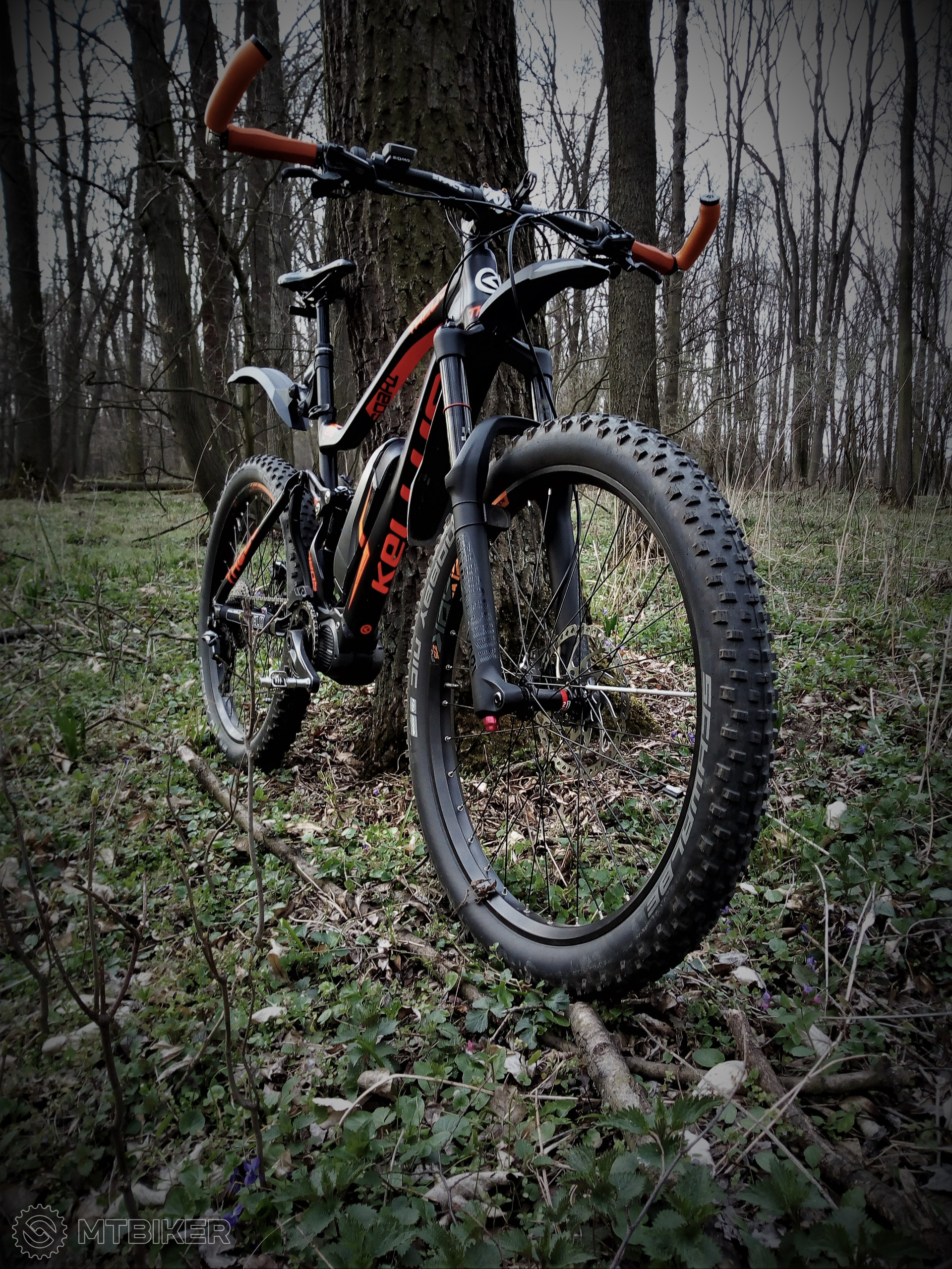

Rád přidám vlastní názor..Mám full od Kellys EN70. Předtím jsem krátce jel HT na Bafangu za poloviční cenu a ten rozdíl je znát. Je pravda že většina fullů má jednoplacku a to jen 34 zubů.. lze zaměnit za 38..Motor Shimano steps 8000 se zatím jeví jako velmi dobrý. Vlastně o něm nevím.Pouze v případě překročení 25km lze poznat že ztěžkne šlapání...Výhody shimana vidím v promyšlenosti systému. Páčky pro změnu výkonu jsou stejné jako řadící, což je super. Na přehazovačku XT DI2 mám naprosto stejné. Takže oproti původním shimano páčkám na starém kole, je to stále stejné, což je výhoda. Není třeba měnit letité zvyky. Display je parádní. Ne jak od jiných výrobců ,velikosti mobilu a zavazí na řídítkách. Kliky a převodník je bežný jako na klasických kolech. Převodník lze měnit v rozsahu 34-38 zubů. Pokud zdechne baterka, motor neklade žádný odpor.U jiných výrobců to neplatí a jezdec musí dřít kolo přes motor. Velikost motoru je příjemná. Pohledem je vidět že je menší a podle výrobce i o něco lehčí. Takže kola se shimano steps váží v průměru o kilo až dvě míň.Což je u e-biku celkem jedno. Co se dopomoci a výkonu týká jsem nadmíru spokojen. Celých 30 let jsem jezdil klasické MTB. Nyní se mi otevřely možnosti ,jako kdysi když jsem byl mladý.Rozhodně doporučuji vyzkoušet full. A najít nějaké recenze na veškeré pohony. Bosch je asi nejvíce využívaný a má dobrou servisní síť. Yamaha je málo zastoupená a shimano ,které přišlo později zase převálcuje zbytek. Zatím se jeví velmi dobré. Aktualizace jdou přes mobil a po najetí 1500km zatím bez závad.
Vadí mi na Shimane,že pri zošliapnutí je vždy malý,či stredný ťuk od motora.Hlavne pri opätovnom zošliapnutí pedálu.Motor ináč super beží,aj výkonovo je OK.( E8000)
Tak popravdě si toho už ani nevšimnu..Ale pravdu máš že při dosažení 25km a nebo znovu naskočení to trochu cítit jde..Ovšem je to v pohodě...Mě zase přišlo že když jsem jel Bafang tak to hrozně tahalo a jelo tak nějak naprosto divně...Tak každý máme na výběr..Mě se líbí že když vypnu motor jede to normálně..A hlavně promyšlené ovládání ...
