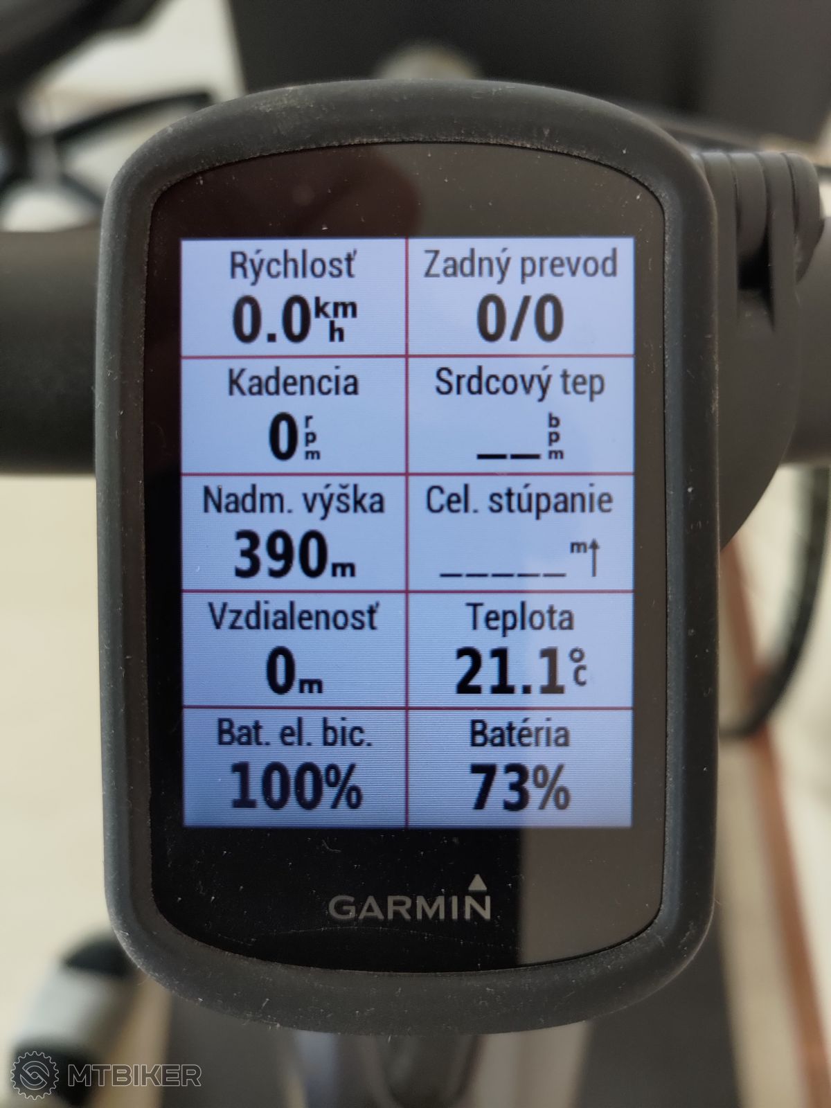

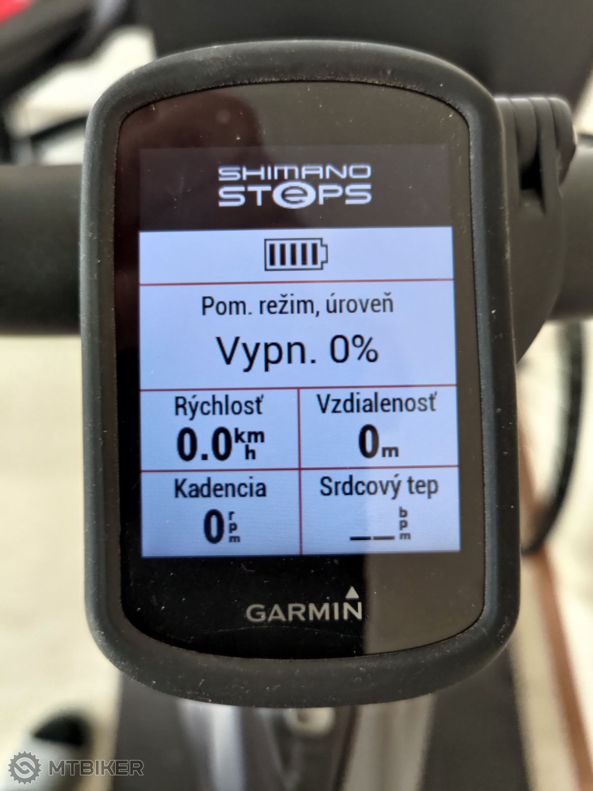

Zdravim, ak to tu uz bolo, tak sa ospravedlnujem a mod moze temu vymazat. Pre vsetkych, co pouzivaju Shimano STEPs, maju k dispozicii aj Garmin zariadenie a radi by mali presnejsie zobrazenie stavu baterie, tak odpuracam do Garminu nainstalovat appku STEPS EMTB Data.
to máš 530/830? je tam eMTB profil a ten si motor aj baterku prečíta sám, netreba nič inštalovať. túto podporu pre Steps majú modely 530/830/1030/Explore. na iných modeloch potom áno, tam sa to hodí
Hej 530, ale ked som to nastavoval, tak bez instalacie tej appky som tam tie percenta akosi nevedel dostat. Mozno bola chyba na mojej strane, to sa nejdem hadat. V kazdom pripade je to takto daleko presnejsie ako default ukazovatel na displayi a z vlastnej skusenosti viem, ze vela ludi o niecom takom netusi.
Aha, tak to nie je nic pre mna Display potrebujem na zapinanie/vypinanie svetla a prepinanie profilov (cez mobil to je zdlhave) + nie vzdy mam garmina na ebiku (casto jazdim aj na klasike). Taktiez, vsetko co potrebujem ja, je udaj o baterke a to co najmensi, aby som vsetko potrebne mal na jednej obrazovke a nepotreboval prepinat medzi viacerymi obrazovkami.
tieto údaje dostaneš aj z displeja Steps, modul je nutnosť len keby si ho chcel dať preč. výhoda je, že okrem stavu baterky aj rýchlosť a kadenciu priamo zo systému, nie sú potrebné senzory

// edit - stiahol som tendo DF: https://apps.garmin.com/en-US/apps/83627729-ecee-488c-a1f3-c21a5b731797
Vidím live data - kadenciu a aktuálny mód, ale neukazuje % baterky a ani mi dáta kadencie neuložilo do aktivity.
// edit2 - ok, graf kadencie vidím v štatistike aktivity v Garmin Connect (v štatistikách aktivity v hodinkách nie). Percentá baterky stále nevidím.
// edit 3 - s inou aplikáciou aktivity mi už zobrazuje aj % baterky
