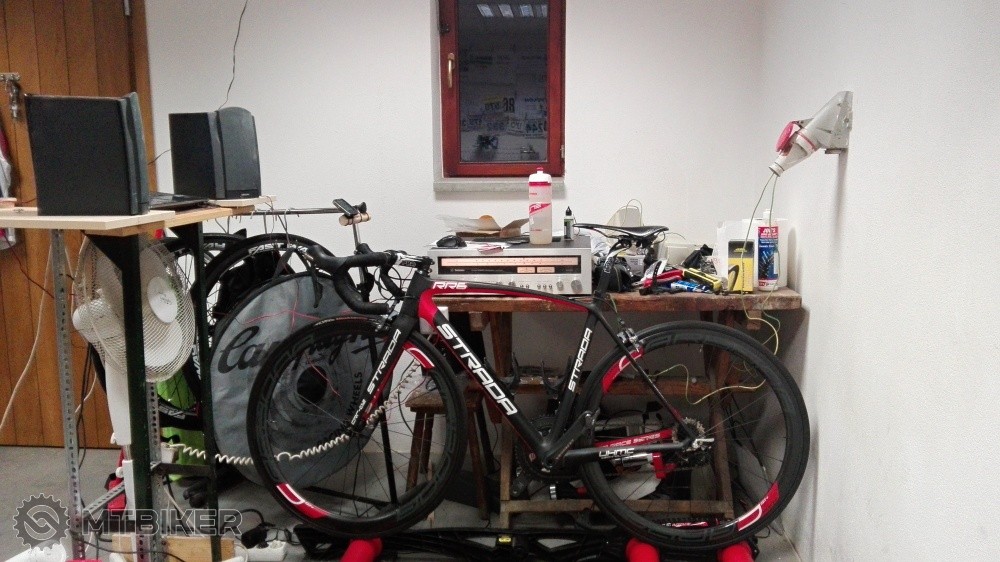

kedysi sa tu riešila elektrostatika na valcoch... po prechode zo slúchadiel na repráky začala aj mňa štvať... vždy pred ovládaním rádia, resp. zosíku bolo nutné sa chytiť najskôr stola, inak lietali iskry, dokonca pri inej veži ako na fotke, ktorá bola plastová tak tú tá elektrostatika až vypínala... riešenie je jednoduché - uzemniť (resp. dať na jeden potenciál), konkrétne v mojom prípade som aj zosilovač dal na zem, ten má na to aj svorku a uzemnil som aj bicykel za sedlovú obímku (keby ma chcel niekto vytrolovať, môže mi prehodiť káble zo zeme na fázu ) ešte chcem niekedy skúsiť či nestačí dať zem len na valce, lebo tam netuším ako je to navzájom vodivé - karbónové kolesá, galusky, plastové valce...
