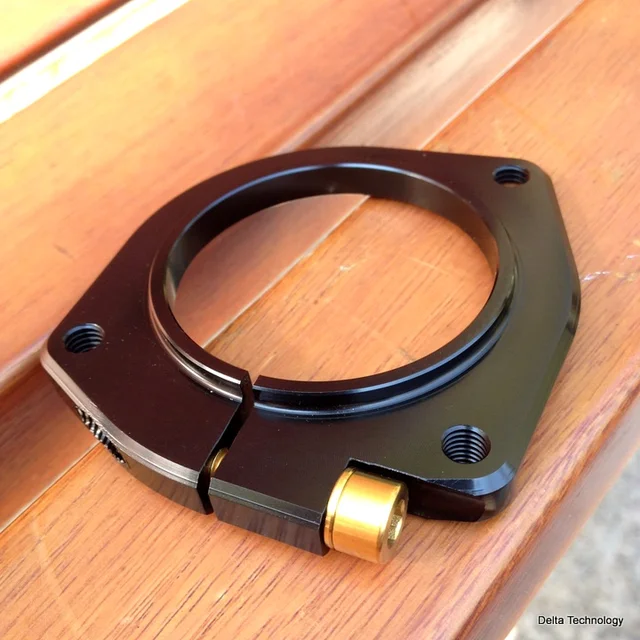

no ten ISCG adapter sa vraj dava pod misku a nato sa potom namontuje napinak nie?Hmm a neviem ci mam ten bb adapter v baleni,ako by to malo vyzerat ten adapter?Dik za odpoved
Zobraziť komentár 22.07.2019 - 18:55:46
Ano tak .. cize musis mat na strane prevodnikov mat pod miskou podlozku, ktoru das prec a namontujes toto https://www.soof.sk/adapter-shaman-iscg-iscg05 (ako si daval odkaz) .. iscg05 sa lisi akurat tym, ze je o nieco vacsi-vacsie roztece dier. Ale ak mas pressfit a nie klasicky sroubovaci stred, tak to nepojde.
Na ten adapter sa to namontuje, ano .. adapter tiez neviem, ci je v baleni, musis zistit. Ale asi nebude, tipujem :(

Hm, ako pozeram, tak uz vymyslely aj pressfit adapter :) .. tym padom sa asi bude dat namontovat presmyk aj tam, kde to chlapci vyrobcovia nechcu :lol:

Ok tak mam objednat na moj bike Adaptér ISCG nie ISCG5,a malo by mi to tam sadnut hej?Ten napinak chcem dat na tKľučky SR Suntour Zeron - jednopřevodník - 175mm - 32z - stred BSA

Adrian3211: najprv si teda potvrd, ci mozes nasadit BB adapter. Ak ano, tak tam sa mozes rozhodnut ktory, lebo sa robia BB adaptery aj pre ISCG aj pre ISCG05 .. ak chces mat istotu, rovno do toho obchodu napis, nech ti to daju spolu, aj tak sa casto stava, ze v popise maju nieco a realne zas ine.

memate nejaku radu ako zabranit adapteru v pretacani? V dolnej casti mam namontovany chranic pod pilou ale vzdy ked "narazim" chranicom tak cely adapter sa pootoci v smere hodinkovych ruciciek a poriadne to oskrie zadnu stavbu. Vdaka za kazdy typ.
