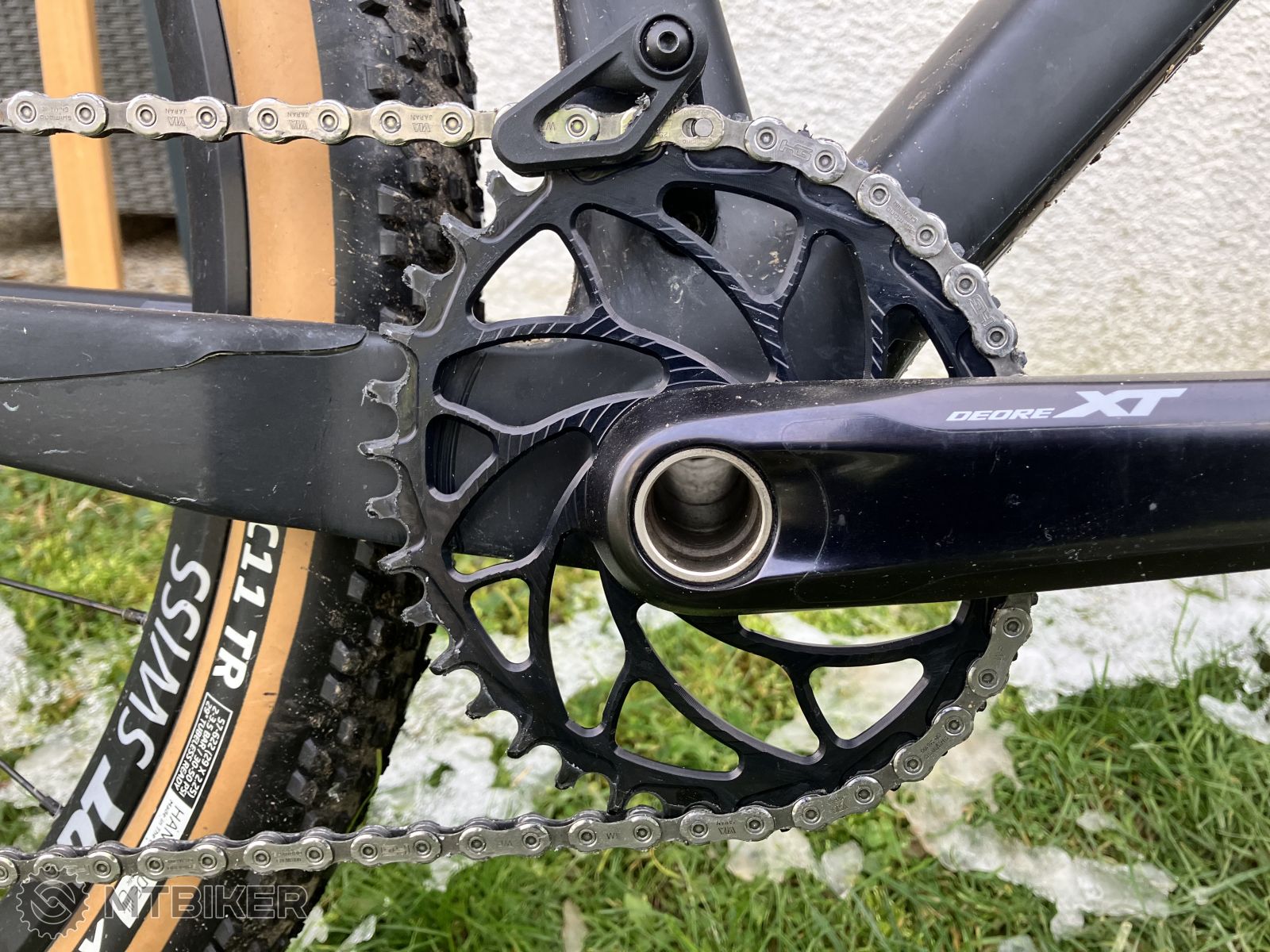

36 Oval od sk_wizard už len kondíciu na jar budovať :)
IMG_6537.jpeg 334 KiB Otvoriť v novom okne thumb_up0thumb_down
Zobraziť komentár 08.12.2024 - 14:31:05
04
arrow_leftAdMich napísal:
Prosím ta ake je to voditko reťaze?
Zobraziť komentár 26.12.2024 - 17:20:18
Uf. V špecifikácii nie je uvedené. Na biku bolo od kúpy…
Zobraziť komentár 26.12.2024 - 17:31:48
Ďakujem, myslel som že je dokupena
Zobraziť komentár 26.12.2024 - 18:28:21
