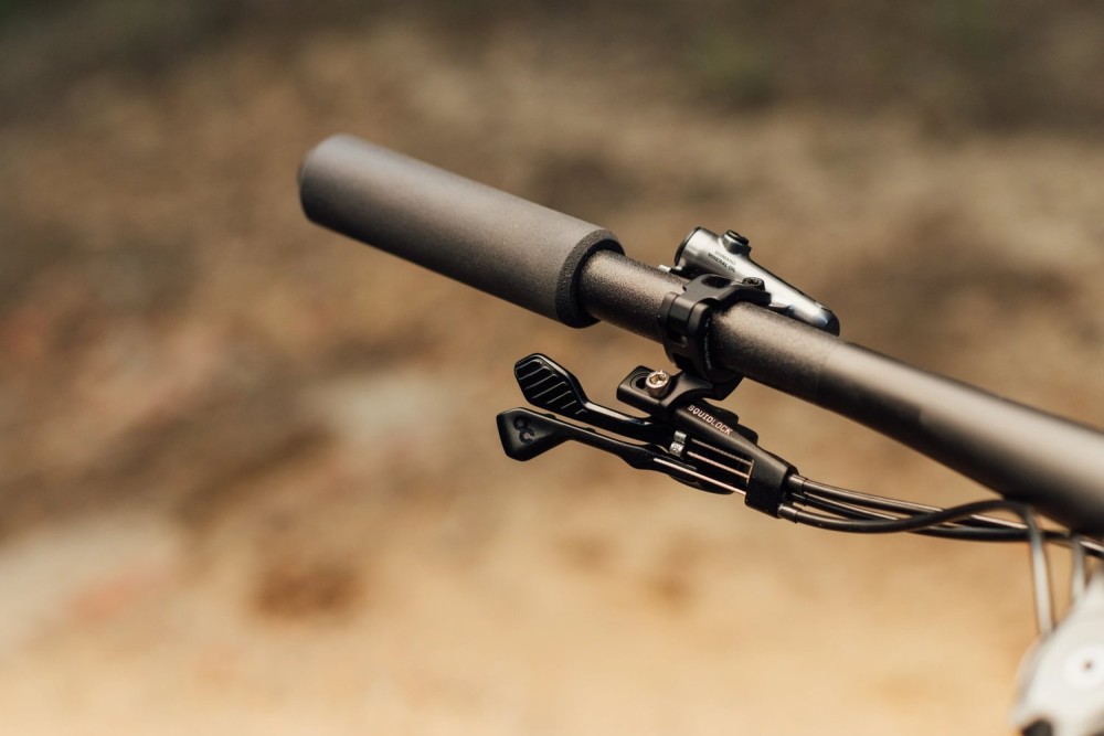

Na jednu brzdovú páčku Shimano ti ovládanie odpruženia aj teleskopu poskytne nový Squidlock od Orbea
https://www.orbea.com/us-en/gear/oc-componentes/cat/oc-squidlock-remote-mp11-for-i

Napríkalad hej, aj táto páčka s ovládaním dvoch komponentov je možnosť a je to úchyt I-spec EV takže ak máš brzdu Ispec EV, tak to tam dáš priamo. Ten adaptér hore ShiftMount ISEV-ISII ti umožní len to, aby si páčku so štandardom uchytenia I-Spec EV dokázal pripojiť na brzdovú objimku s montážnym štandardom I-Spec II a to z Bike discountu, čo si dal je zase iný adaptér. Aj keby si to s náhodnými adaptérmi nejak zbastlil, tak dve samostatné páčky ovládanaia sa ti tam nezmestia.
