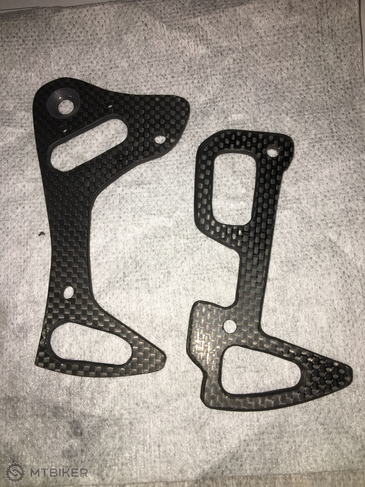

Nx 11 mi fungovalo na 11-46 bezproblemov, na 20-bajku. Vyosenie hornej kladky je podla povodneho ramienka, len som skratil dlzku ramienka. Teraz tu narychlo nemam lepsie foto.
Mozno mam este nejake karbonove na eagle salter, to by som ti mohol posunut, skontrolujem kompatibilitu.
