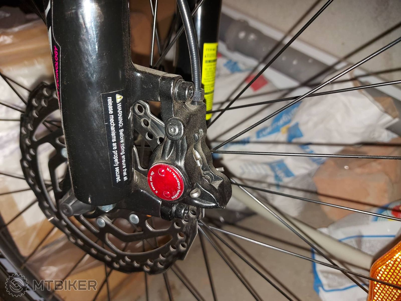

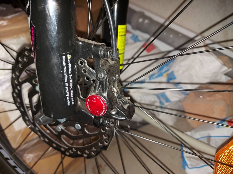

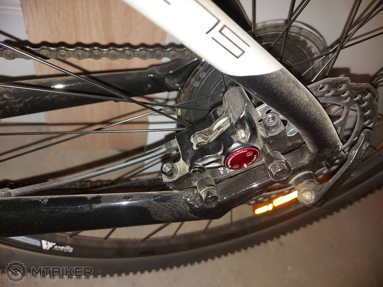

Čawte, viete niekto poradiť ? Priateľke som kúpil charismu 3.0 2021. Brzdy sú Shimano MT200 vo všetkých popisoch, no keď som chcel objednať nové platničky tak som zistil, že brzdy sú nejaké "no name" a teraz neviem objednať platničky. Poznávate niekto také brzdy a viete poradiť aké platničky objednať ?

301160521_383125787145076_1569781128026345891_n.jpg 243.75 KiB Otvoriť v novom okne thumb_up0thumb_down
301687999_628152815591054_4980783285053626885_n.jpg 247.67 KiB Otvoriť v novom okne thumb_up0thumb_down

CTM teraz montuje na svoje bicykle(kvoli nedostupnosti komponentov) cinske brzdy Zoom, uz sa to tu riesilo viackrat, nejake info najdes v teme nizsie:
https://www.mtbiker.sk/forum/post1832368.html?view=show#p1832368
https://www.aliexpress.com/item/32966863624.html
Lepsie by bolo vybrat a odfotit platnicky, ale na prvy pohlad to vyzera ze tieto by tam mali pasovat:
https://www.mtbiker.sk/shop/komponenty/brzdy/brzdove-platnicky/force-dosticky-brzdove-sh-m07-polymer-.html
https://www.mtbiker.sk/shop/komponenty/brzdy/brzdove-platnicky/kellys-brzdove-platnicky-kls-d-03-organicke-par.html
Zobraziť komentár 30.08.2022 - 10:36:48
Asi tam mas cinske Zoomy v OEM prevedeni, mal som ich aj ja a tiez som mal v popise MT200. Btw brzdia +- rovnako, takze az tak plakat zase nemusis, ze ti dali nejake smejdy na bajk oproti tomu, co pisali.
Napis do CTM, mne pomohli, ked som chcel do tych brzd novu olivu, pripadne priamo na Zoom, je to celkom velky vyrobca.
https://zoom.bikebrakes.biz
