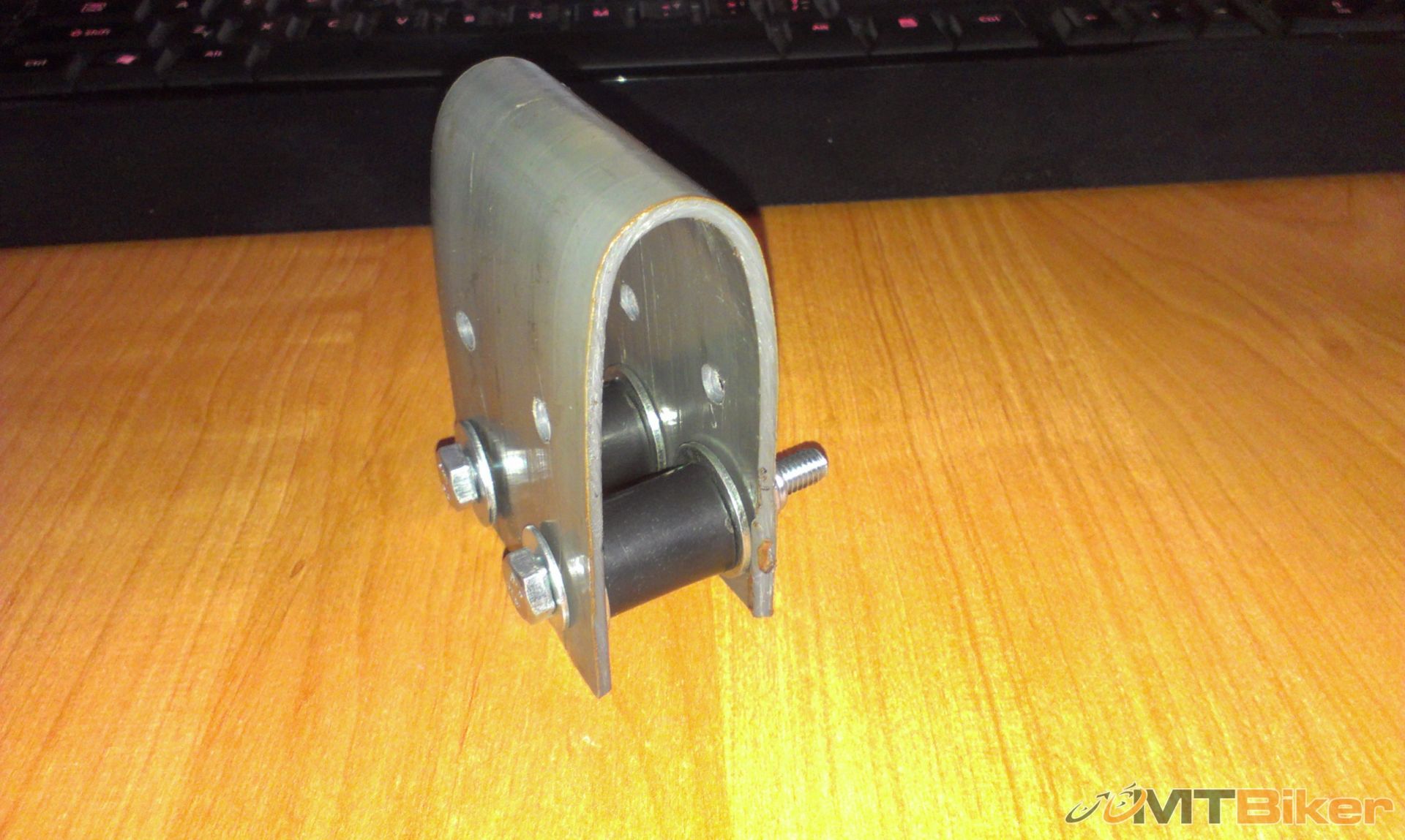

Mozes mi poslat oboje? Poznam niektorych ludi co robia na CNC frezach. Prave skusam si vyrabat z plastovej trubky, uchytim paskami, ale nebude sa klzat po trubke ale po dvoch kolieskach...ked spravim dam foto. To bude docasne riesenie a do aprila to chcem mat vyriesene a spolahlive...
10.10.2013 - 13:49:00
Teraz som narychlo nieco zbuchal na ukazku kym maly spinka. Je to z trubky, je ohriata a vytvarovana na sporaku. Vlozil som tam dve kolieska z plastu a lahko sa tocia, len na ukazku. Kolieska su uchytene dvomi srubmi 6mm, no maju byt 8mm, take doma teraz nemam...Vrchne dve diery su na uchytenie k zadnej stavbe paskami...

No pokus sa nevydaril. Pri najmensej pile mi zacala retaz drhnut o kraj, zrejme to je uzke. Ale sirsie tam zase nedam...takze asi jedine si vyrobim take iste ako Shaman Enduro.
Dakujem za nakresy, hodia sa mi urcite :)
