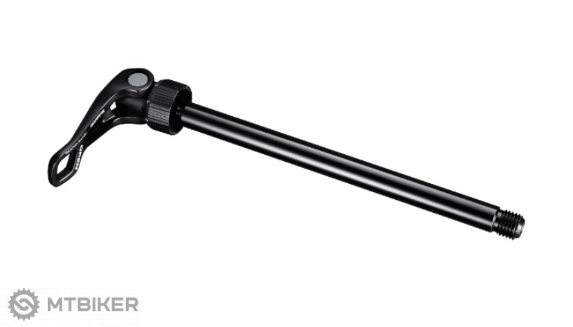

Na bajku mam na zadnom kolese túto osku: https://bike.shimano.com/en-EU/product/component/xtr-m9000/SM-AX78-B.html

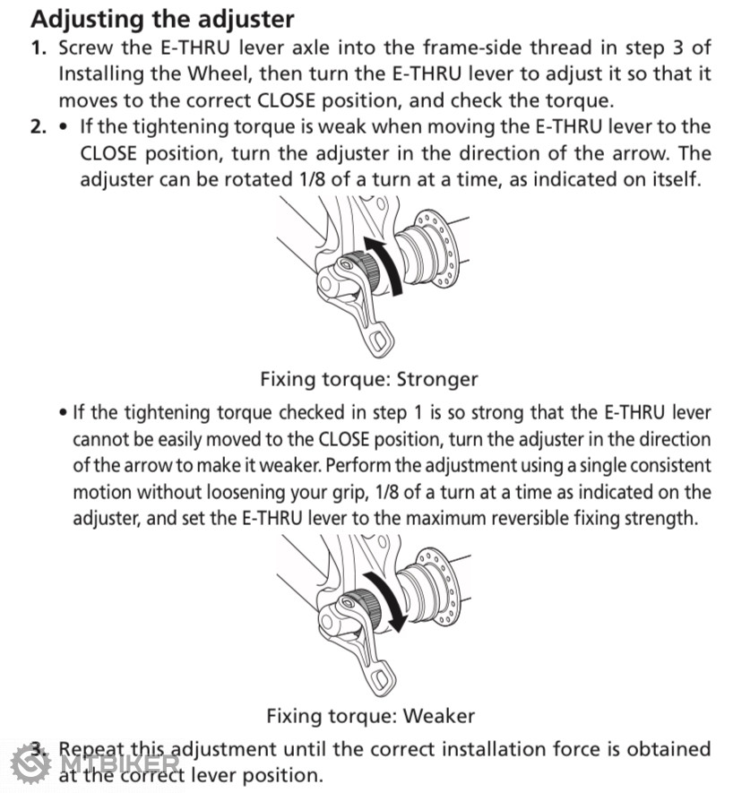

Podľa návodu by malo byť možné nastaviť vhodnú polohu páky voči rámu a doladiť utahovaci moment nastavovacou skrutkou pod pákou, viď nižšie.
Príloha:
1B918A41-322E-4369-8748-BB2C9043D508.jpeg 124.44 KiB Otvoriť v novom okne thumb_up0thumb_down
Problém je v tom, že ja tou skrutkou točiť neviem a keď ju mam v polohe podľa návodu k oske, ešte necítim v pake žiaden odpor a keď ju zas otočím o celú otáčku, odpor je už veľmi veľký. Tak akurát je to práve smerom od rámu dozadu, čo je blbosť. Dnes som čistil patku od bordelu a následne som na to prišiel. Skúšal som to aj s väčšou silou cez kombinacky (čeľuste obalené gumou, ale osku som držal len v ruke), ale zatiaľ sa mi s tým pohnúť nepodarilo ani jedným smerom.
Mate niekto s touto oskou skúsenosti? Kde by mohol byť problém?

Ahoj treba ju zatlacit k ramu a tak tocit. Ale mal som ju tiez a robila len problemy tak som ju vymenil za: https://www.mtbiker.sk/shop/kolesa-a-rafiky/prislusenstvo/rychloupinaky-pevne-osky/shimano-oska-12x142mm-zadna-e-thru-system-171-x-1-5mm.html a max spokojnost.
Zobraziť komentár 26.09.2020 - 21:35:07
Vdaka za radu, ale nech skusam ako skusam. nejde s tym zatocit. Taku osku, ako si dal ty, nemozem pouzit, pretoze mi ide priamo do zavitu na patke. Kedze mam bicykel este v zaruke, skusim to reklamovat, kedze vyrobok nefunguje ako by mal...
