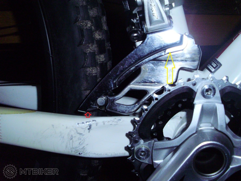

davam foto presmyku. zlta sipka ukazuje,ze mam velku medzeru cervena ram ma nizsie nepusti
PB160023.JPG 167.71 KiB Otvoriť v novom okne thumb_up0thumb_down

tam je nieco zle, ked ti zadna stavba nepusti smyk dole
nespravila by to podlozka/y do stredu pod prevodniky ?
posunie ti prevodniky doprava (pri pohlade zhora) a presmyk by si nastavil viac od ramu
Zobraziť komentár 22.02.2016 - 15:06:30
KinDo ja som s tym nic nerobil, len som vyhodil velky prevodnik. A podla mna je presmykac prisposobeny na 3 pily. Keby som dal jeden z tych dvoch presmikacou vid. z hora, tak automaticky by sa ta zlta sipka zmensila. Povedzte, ze mam pravdu :facepalm:
Zobraziť komentár 22.02.2016 - 15:57:15
Mas pravdu. :) Prehadzovace pre dvojplacky maju klietku kratsiu a nizsiu, aby sa dala s ohladom na zadnu stavbu spustit nizsie, teda blizsie k prevodnikom.

Super :y: pojdem zajtra zobrat tento http://www.mtbiker.sk/bazar/komponenty-presmykace/250710/predam-novy-presmykac-shimano-xt-fd-m785-top-swing-2x10.html chcem uz v marci bikovat a tusil som, ze pri skladani sa nieco skomplikuje

Pomôže to, keď som menil z 3x9 na 2x9 tak som mal podobný problém. Prešmyk originál 2x9 ho vyriešil.
Zobraziť komentár 22.02.2016 - 16:21:03
Down swing presmykace su vo svojej podstate konstrukcne lepsie (nechytaju volu ako top swing) a co je podstatnejsie, nemaju problem s radenim v blate a snehu ako top swing. Takze by som odporucal down swing ak to ram umoznuje.

Presne ako pise Jezus .. 3pilovy presmykac je dlhsi. Ale je to len dizajnova zalezitost, nie je nutny 2x10 :). Ale ked uz budes kupovat, daj si pozor aby dany 2x10 presmyk mal spravny rozsah. XTcko ma rozsah 12 zubov, takze 22-34 bude ok, 22-36 uz moc nie, 22-38 vobec. 14z rozsah ma az SLX. Kratsi rozsah ma za nasledok suchanie retaze na malej pile vs. 3-4 a menej pastorok. 2x11 to ma este horsie .. XT ma rozsah 10z.
Zobraziť komentár 22.02.2016 - 16:26:00
Inak neviem baggio co to mas za prevodnik. 34z? Zda sa mi nejaky maly. Podla tej Tvojej foto by som sa bal, ci sa vobec aj presmyk pre dvojplacku bude dat spustit dostatocne nizko. Medzera medzi spodnym okrajom vonkajsej casti voditka a prevodnikom ma byt cca 2 mm. Ak je 5 a viac mm, tak uz moze padat retaz smerom von.
Zobraziť komentár 22.02.2016 - 16:30:32
32z
Zobraziť komentár 22.02.2016 - 16:34:47
