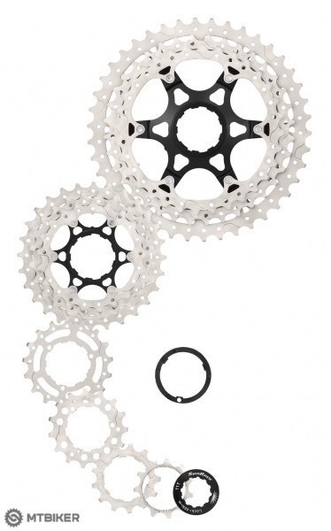

Chcem tiež prerobiť jeden bajk (nie môj) na 1x10. Idem dať kazetu Sunrace 11-42 (obr.dole), len neviem či bude treba prehadzovačka GS alebo SGS - chcem dať SLX 10-speed. Podľa výpočtu pre rozsah (32z prevodník) by mala stačiť GS, ale radšej sa spýtam niekoho... :?:. Prípadne čo ešte treba, kľuky sú 32-22, 2-placka, stačí len zhodiť 22z, či treba aj iný ten 32z prevodník?

Tolkokrat to tu uz bolo :) Staci ti aj kratke ramieko.
Zobraziť komentár 30.09.2016 - 10:36:09
Tony ludi jazdi tieto 42z kazety so Zee prehadzkou.
Zobraziť komentár 30.09.2016 - 14:07:40
