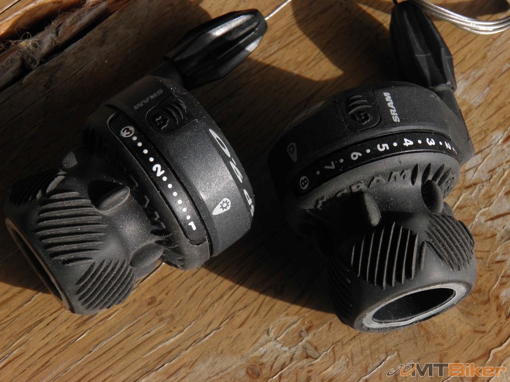

Myslim si, ze oba varianty maju rovnake konstrukcne riesenie. Ta konstrukcia je genialne jednoducha a najviac ma zaujalo, ze v radeni pre prehadzovac sa spominany ohnuty pliesok moze posuvat, takze pri radeni nahor sa zaradi vzdy trosku viacej a potom sa vrati, co zarucuje velmi dobre radenie.
Verzia 3x8 existovala este aj v dalsej generacii radenia (ukazovatel prevodu je pod sklickom). Tieto maju SRS pruzinu - zabezpecujuce radenie skokom, len neviem ci nahor alebo, nadol, lebo takuto verziu som nikdy nemal.
