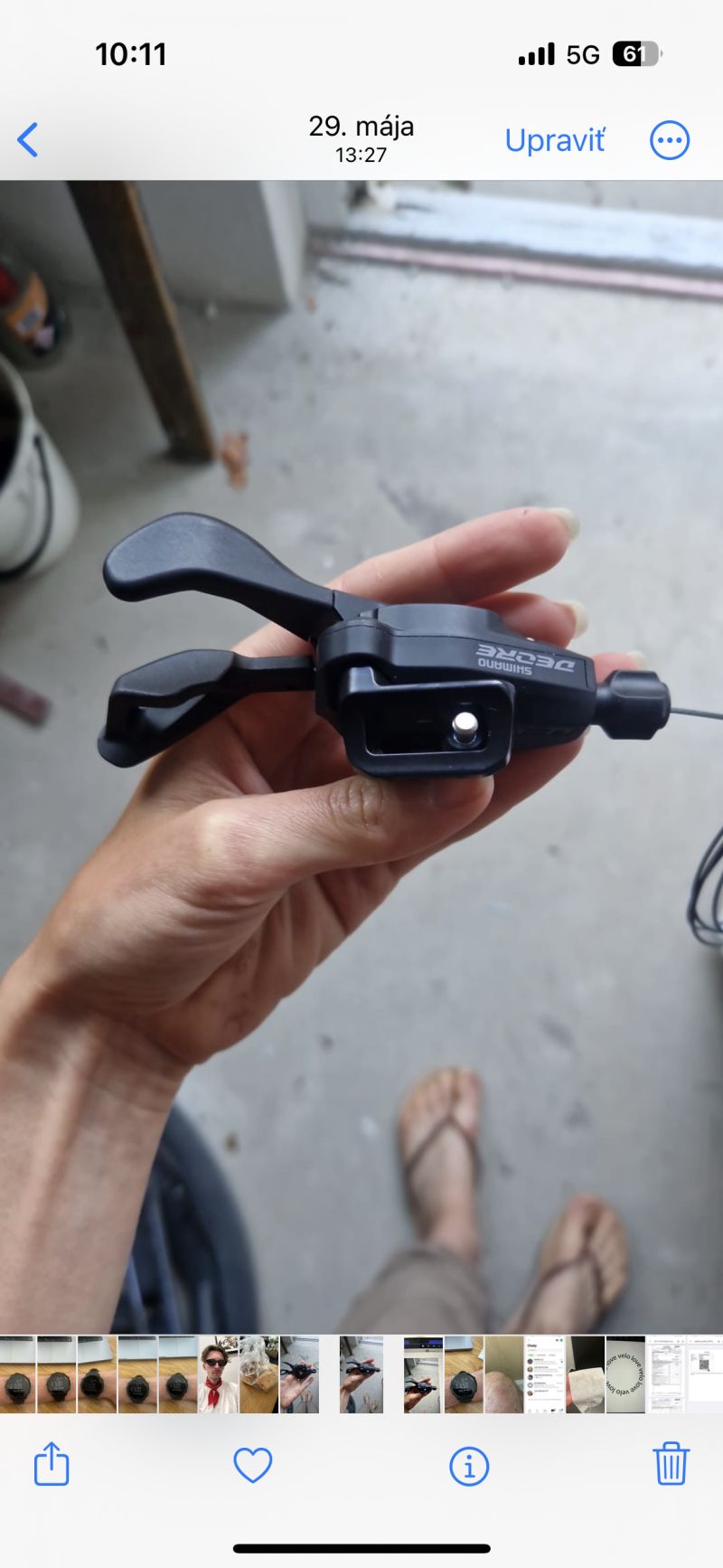

Dobrý deň, vedeli by ste mi prosím poradiť? Mám takéto radenie deore 2x10 s úchytom i-spec. Potrebujem to však namontovať na bicykel ktorý má V-brake. Neviem nájsť žiadne páky kompatibilné s týmto úchytom na V brzdy. Existuje nejaký adaptér na obijmku alebo ako by som to mohol vyriešiť? Ďakujem
IMG_3688.png 89.94 KiB Otvoriť v novom okne thumb_up0thumb_down
Zobraziť komentár 09.07.2024 - 10:17:16
potrebujes na to nejaky adapter z i-spec EV na objimku, ale osobne by som rasej kupil nove radenie na objimku co vyjde lacnejsie
