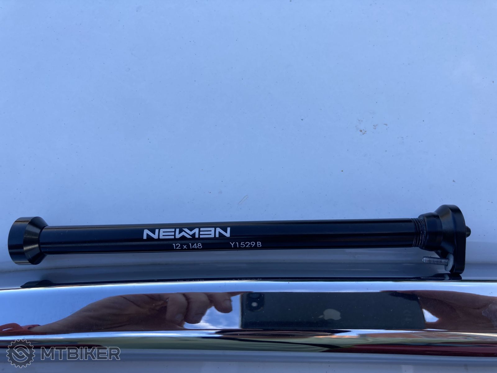

Caute, potreboval by som poradit. Je mozne osadit alternativnu zadnu os na ram bajku cube stereo 150. Povodne tam bola NEWMEN 12x148 173mm (vid foto) ale tuto osku je prisaham bohu prakticky nemozne zohnat. Presiel som aj zahranicne weby a vsade nedostupna. Nechce sa mi verit ze nejaka alternativa neexistuje. Dakujem za kazdu radu.

Mala by to byť M12x1, čiže napríklad táto ghost by mala pasovať
https://www.mtbiker.sk/shop/kolesa-a-rafiky/prislusenstvo/rychloupinaky-a-pevne-osky/ghost-pevna-osa-thru-axle-148x12-mm-10x15mm.html
Najlepšie objednať a vyskúšať, alebo ísť do nejakého väčšieho obchodu a vyskúšať priamo tam
