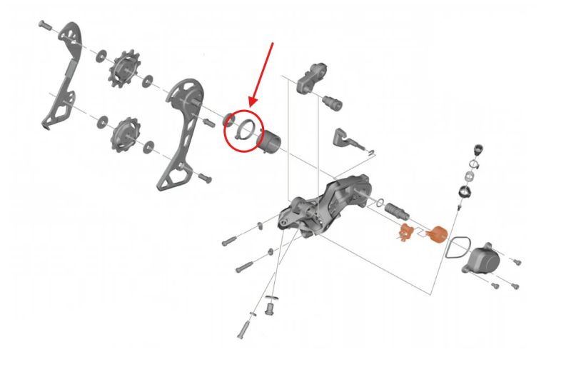

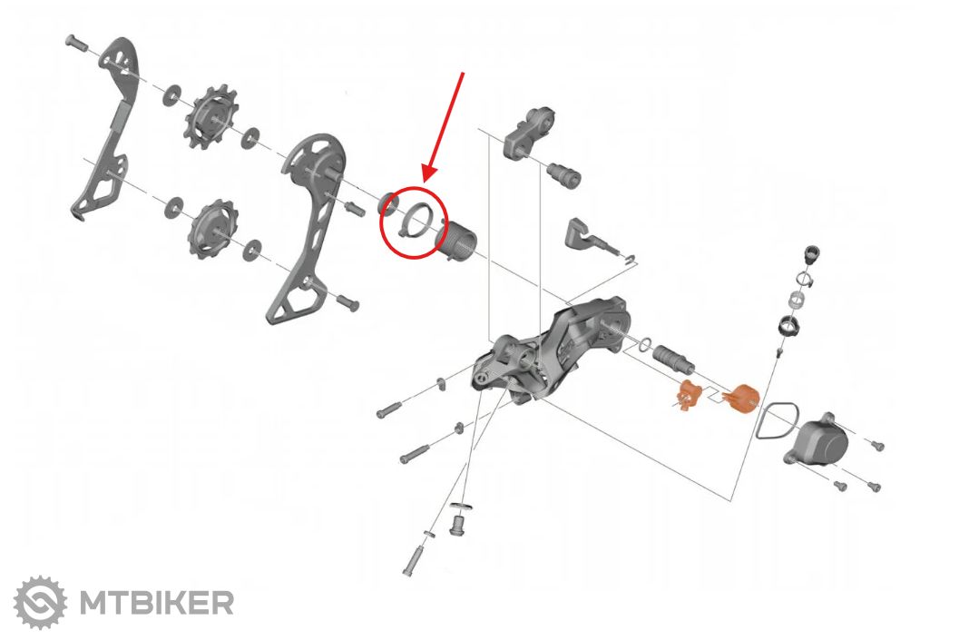

podarilo sa mi stlacit a znehodnotit tesniaci plastovy kruzok za ramienkom prehadzovacky (vid obr.)
neposunie mi ho niekto z BA pripadne vklude aj postou?
z akejkolvek starej rozbitej prehadzovacky,
vklude vymenim za akykolvek diel z SLX prehadzovacky- kedze mam jednu uplne rezervnu co mala pokrivene ramienko, vklude kupim, pozvem na pivo, donesiem cokoladu...:D

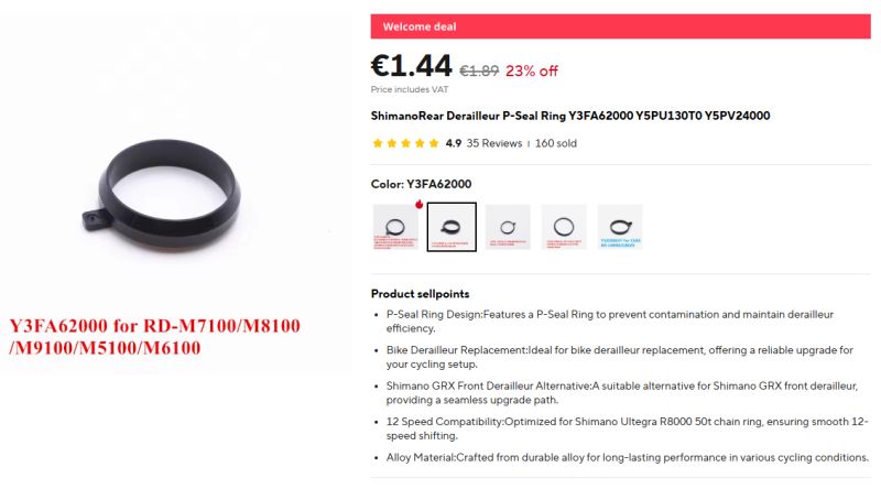

hned sa mi niekto ozval a tak to mam vyriesene...
este som sa v tom kusok pohrabal a na desktope sa mi podarilo najist ze sa jedna o diel P-seal ring z obr vidno kompatibilitu.
nasiel som ich podla nazvu hned aj na aliexpresse s po celom "internete"...snad niekomu pomoze
p-seal.png 70.87 KiB Otvoriť v novom okne thumb_up0thumb_down
Zobraziť komentár 09.06.2025 - 10:32:56
Tu ich mas tiez
https://www.sjscycles.co.uk/search/?term=p-seal&geoc=SK
