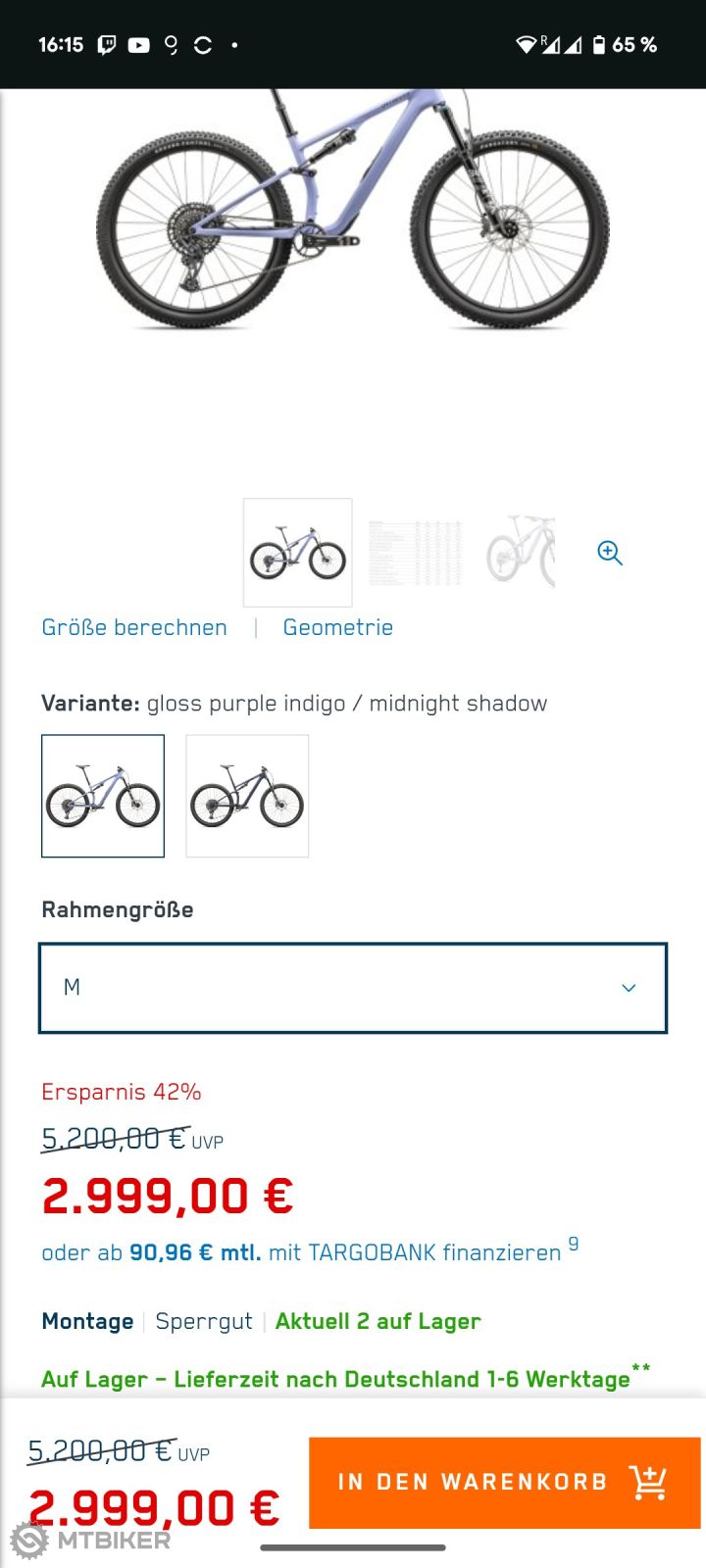

https://www.specialized.com/sk/sk/epic-8-evo-comp/p/220878?color=362120-220878
nie som úplny xcčkar, ale toto je geniálny bike za mna
sorry za trochu zavádzajúci komentár
https://www.bike24.de/p1819437.html?sku=3135799&gad_source=1&gad_campaignid=21009332816&gbraid=0AAAAAD_ftllBW03UBDvLsBmOUhTnwzK2T&gclid=CjwKCAjw6s7CBhACEiwAuHQckkeSsfcDwrWEfeOx-sZysA3AN6Wa9ce5enegxW40D3sqIoXiVSI0WBoCXOUQAvD_BwE

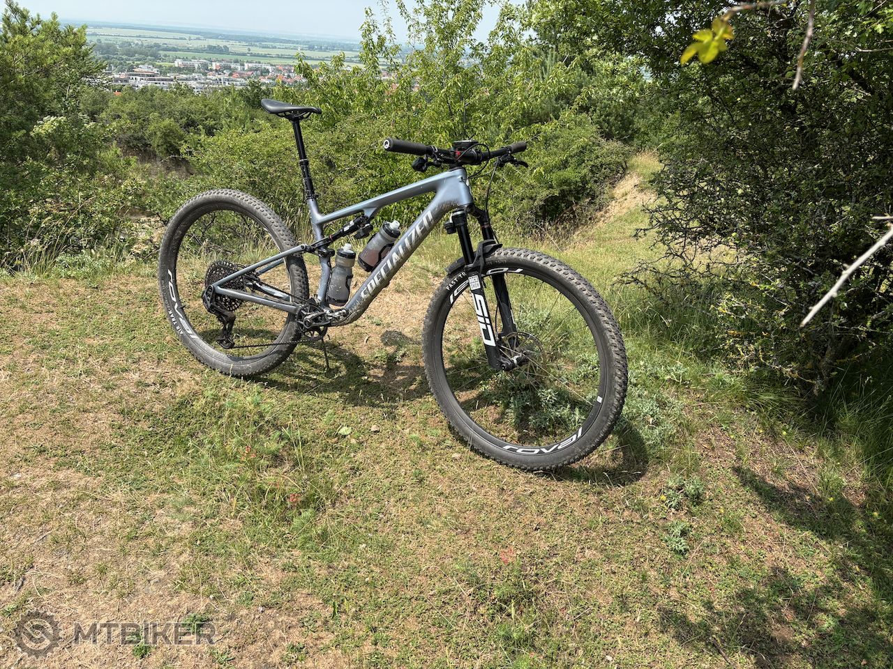

Realne ma Epic 8 v high pozicii sedlovy uhol az 77 stupnov (oproti deklarovanym 75.9) a o 1cm kratsiu toptube. Musim mat teda sedlo zarazene uplne najviac vzadu ako sa da. Pozeram, ze to tak maju skoro vsetci aj na svetaku co jazdia na Epic 8.
Tiez mi uplne nesededi upsweep a minirise na riadidlach. Musim si objednat predstavec s vyrazne negativnym sklonom aby som to vykompenzoval. Lebo zaroven je tam nizsie stred a tak je ten posed menej agresivny ako som zvyknuty.
Celkovo mam trochu pocit ze prioritne bola tak geometria stavana na model Evo s vyssim zdvihom.
