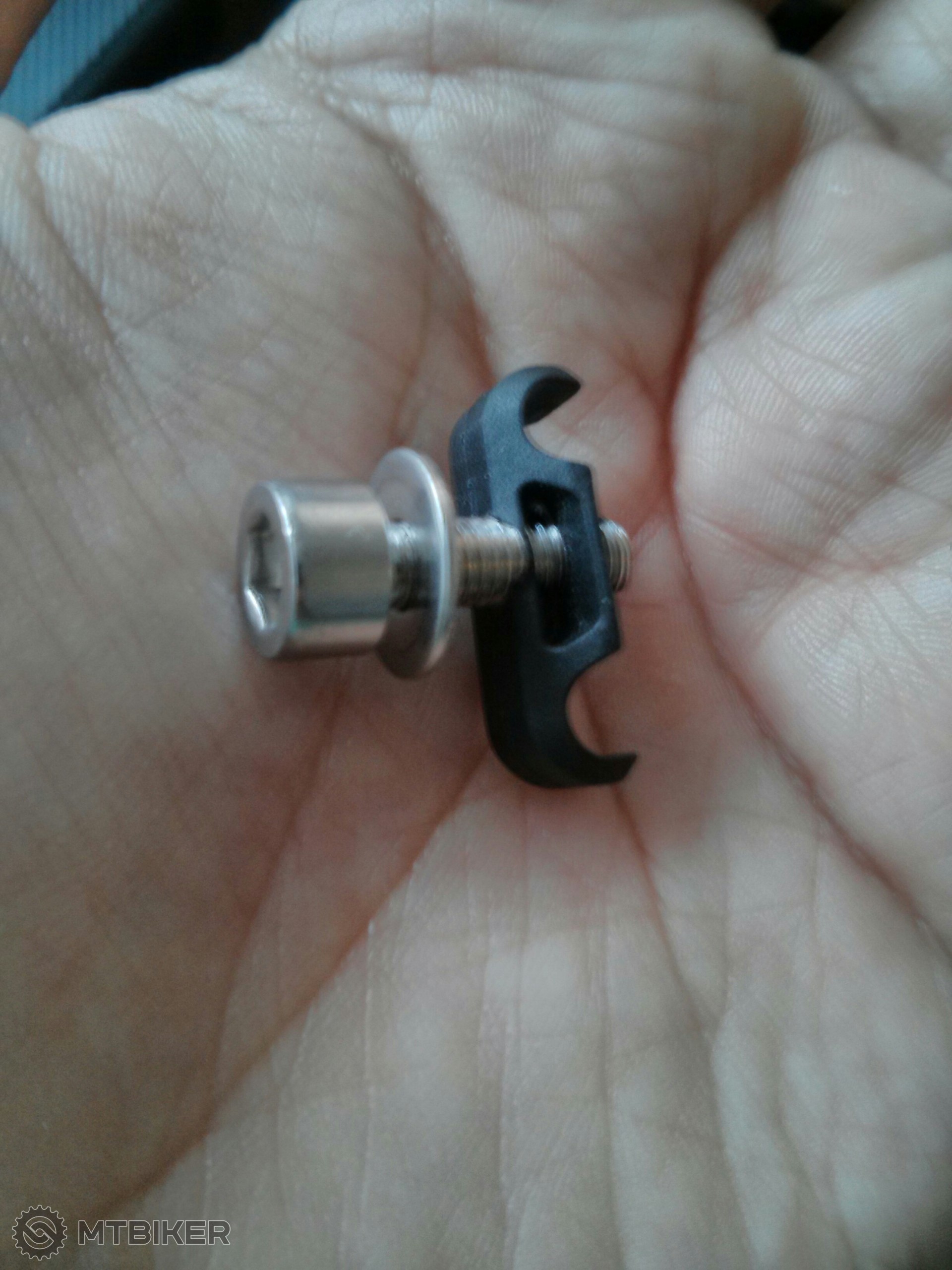

Ja ešte pridám ku tým uchytom na bowdeny Riešenie za 0€ len by to chcelo srob čierny s nízkou hlavou(doma mám čierne len s klasikou vysokou)
A pevnejšiu ruku pri vrtani
Ja som ten plastový úchyt Canyon nahradil úchytom z Ghost biku za 1,90 € so šróbom, zatiaľ drží v pohode. Ale i tak sa ozvem v Canyone, tak ako mi písali, po troch týždňoch..

Nechcelo sa mi to hľadať, tak takto: https://www.internet-bikes.com/75929-herrmans-kabelhouder-dubbel-zwart-per-stuk/
Matko001: Ale poštovné je tam 9,95 €
cena fajna, vsetko fajne, len je to urcene asi na klasicku okruhlu ruru, Canyon ma tu svoju kapanek tucnejsiu a k stredu takmer plochu, ved vieme aku
Stále si myslím, že by sa to malo dať bežne zohnať aj na Slovensku
