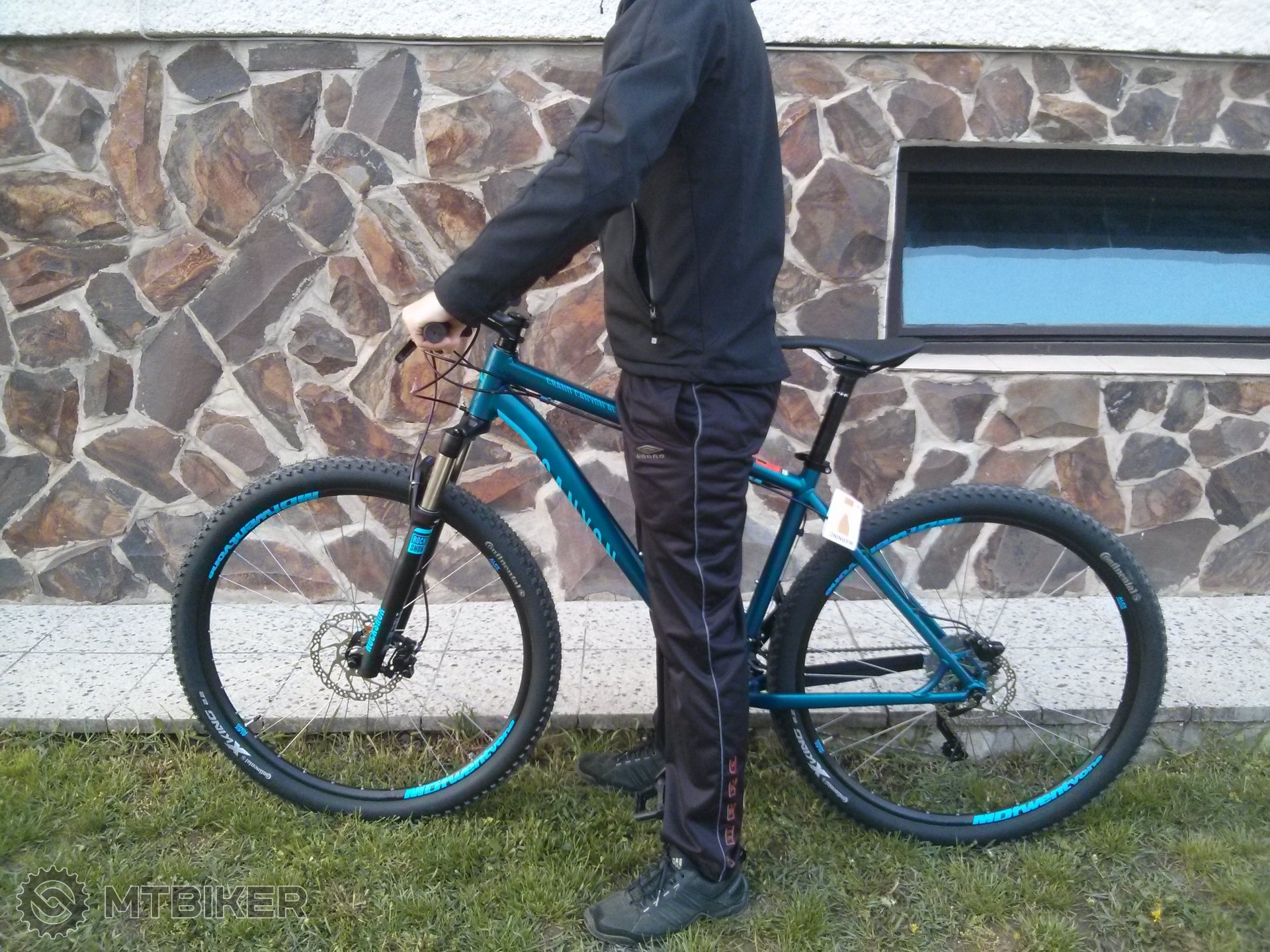

Zdravim Vas, v piatok mi prisiel Grand Canyon 4.9 L. Ale mam pochybnosti ci som zobral spravnu velkost.
Moja vyska 183, inseam 83, vaha 70kg.
Vela miesta v rozkroku nie je. Taktiez sedlovka je uplne dole, ale zrejme by mala ist este o nejaky ten cm vyssie.
Co si myslite? Nechat si ho, alebo vymenit za mensi?

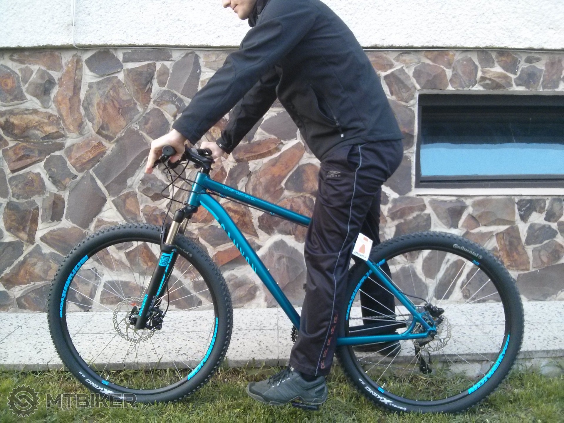

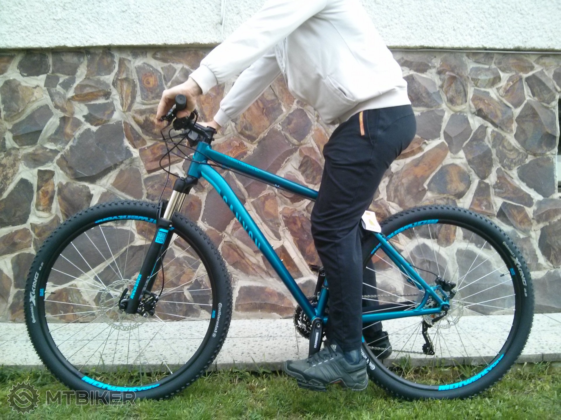

EDIT: Sedlovku som dal cca o 3cm vyssie. Predstavec som zatial neotacal. Pripajam aj nove fotky. Miesto v rozkroku je cca 2-4 cm. Fotky su prehadzane a neviem to upravit. Posledne fotky su v ciernej bunde.

...ja by som akurat predstavec otocil naopak, nejak na tej fotke vyzeras moc vystrety
Jerry
Tak mne osobne príde ten Bike veľký
841 standover pri 83 inseam, no boh ochraňuj tvoje klenoty pri núdzovom zoskakovani z pedálov , sedlovka proklate nízko
Podľa môjho celé zle, ale zas ber to ako názor amatéra
No až by som mal možnosť brať menší vzal by som ho

Treba sa na tom povoziť. Ja som tiež kúpil väčší, vyskúšal som to v teréne a rýchlo som zistil, že to s ním nepôjde. Stačí pár cm najviac a zrazu je ovládanie bicykle výrazne náročnejšie až nemožné.
Keď sa postavíš a bike dáš medzi nohy, ako ďaleko od hornej rámovej trúbky sú tvoji potenciálni dediči ? Ak sa dotýkate tak rýchlo vymeniť za menší. Ak je tam len pár cm, tiež by som menil, ale asi by sa s tým dalo jazdiť.
No len Mko bude malé, resp. krátke. Už tu je celkom vystretý. Inseam je síce len 83 cm, ale výška 183 je na M veľa, tam by musel dávať dlhší predstavec a offsetovú sedlovku. Sedlo predpokladám, že pôjde ešte nejaký centimeter-dva hore (na pedál sa treba oprieť pätou, nie ***** pri nastavovaní výšky sedadla). Otočiť predstavec a vyskúšať v teréne. Ja mám 178 cm a 85 cm inseam (mám GC AL 6.9) a mám L. Dokonca som musel kúpiť offset sedlovku... Veľa záleží aj od iných proporcií nielen inseamu...
Tiež by som pozeral po Lku. Musíš počítať aj s tým že ak nahodíš SPD tak sedlo pôjde o 2cm vyššie.
